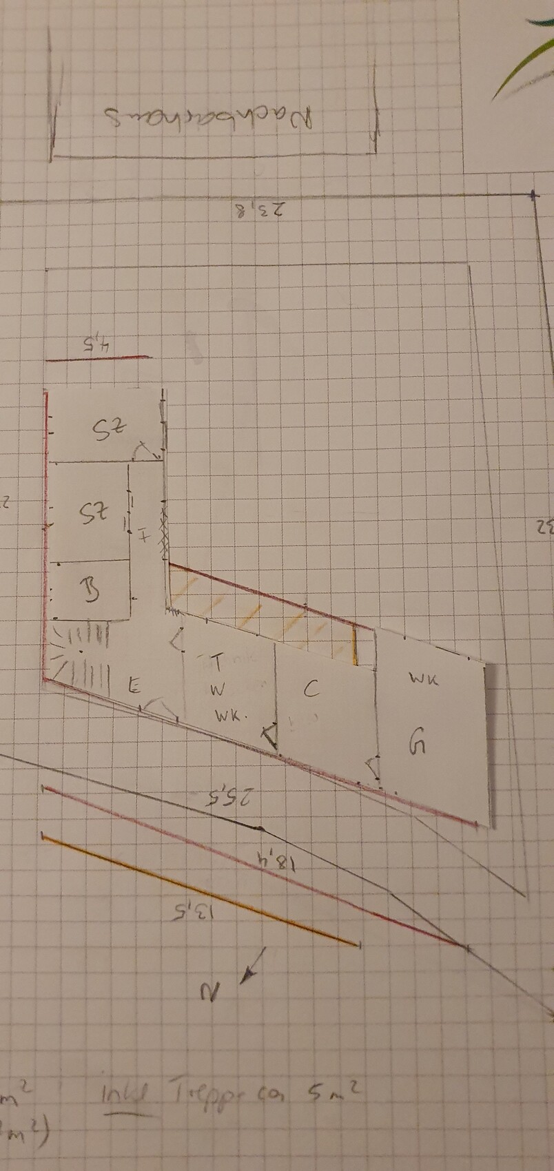

Zur Strasse hin soll's zu sein, Obergeschoss ist komplett offen zum Schlauch Thema .... Unten im Gang stell ich mir im Gang eine grosse Glasfront vor .... ich mags nicht eng und dunkel, das hatte ich lange genug. Ich häng mal ein provisorisches Bild von den Räumen an. Das ist nur ein Entwurf, ich wollte erst das außenrum halbwegs im Kopf haben.
Oben wohnen wir seit über 30 Jahren und gehen trotzdem jeden Tag in den Garten und essen im Sommer täglich draußen ohne Zusatz Küche unten .... allerdings ist das Eltern Schlafzimmer auch oben, dafür ist das Bad unten, das ist im Winter ein Spass, weil der Gang und das Treppenhaus sind eiskalt .... Wir sind das einfach gewohnt und abgehärtet :D und die Sicht von oben ist einfach besser und mehr Licht gibt's auch .... ich weiss dass es verrückt und unverständlich ist, aber so sind wir*gg*.

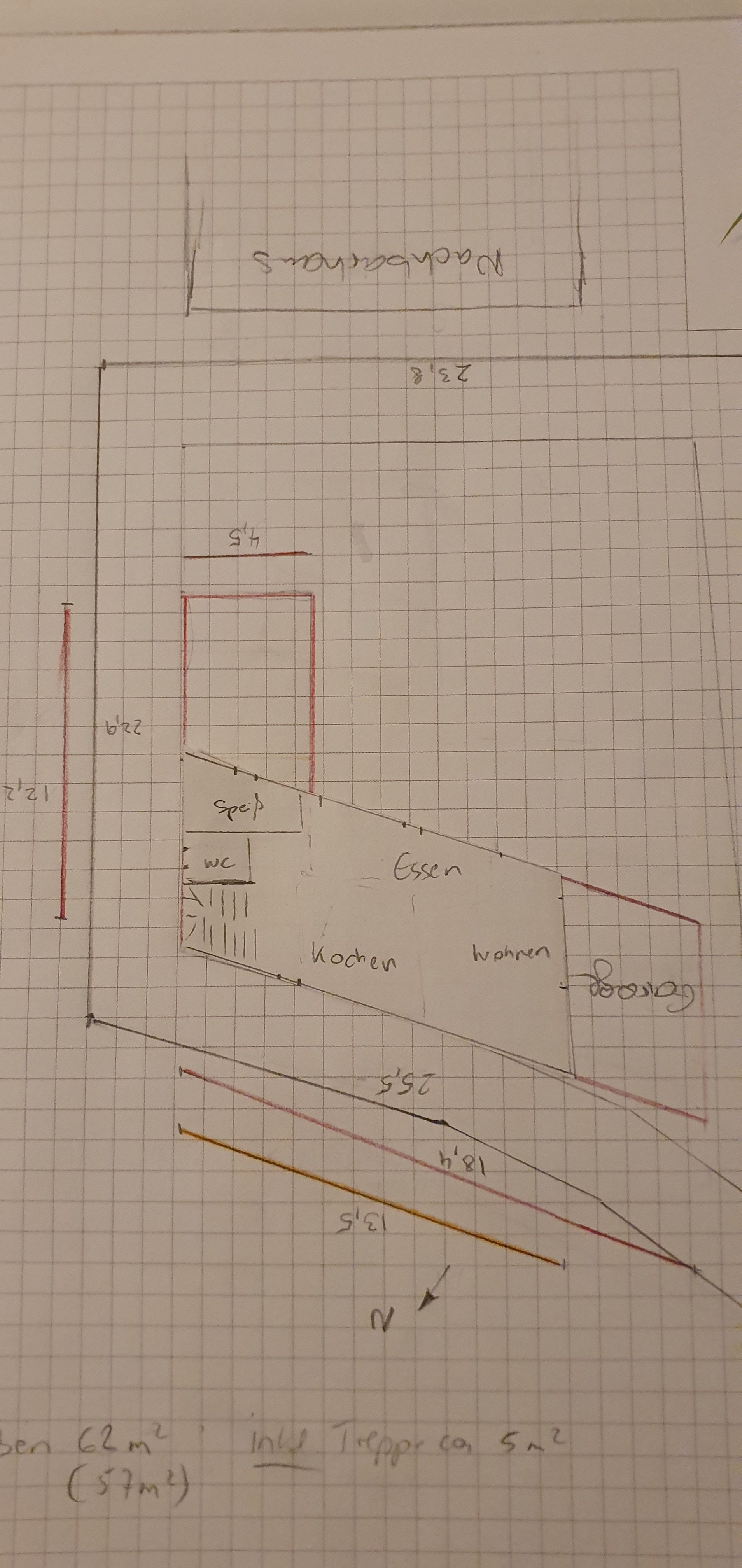

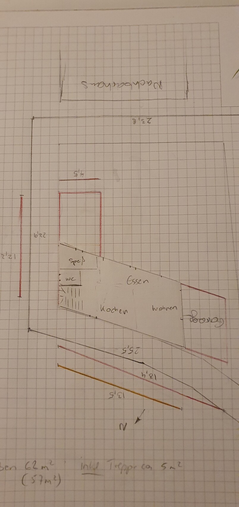

- ich kann mir aktuell schwer vorstellen wie man darin wohnt. Kannst du die angedachten Räume einzeichnen?
Ich glaub ich krieg den ersten Platz für *wer vergisst immer Anhänge hochzuladen* Nur Gekrixel und auch noch verkehrt rum, also im Moment ist Süden oben :rolleyes: Ist jetzt mal der C Plan .... die Treppe ist eher nicht mehr aktuell.
Handgezeichneter Grundriss mit mehreren rechteckigen Räumen, roter Wandlinie und schrägem Gang.
Handgezeichnete Grundriss-Skizze mit Küche, Essen, Wohnen, WC, Speise, Garten und Maßen.
Warum willst du wohnen oben. So ganz verstehe ich es nicht
Ich finde die Skizze nicht schlecht.
Ihr nehmt euch Ost Licht, wie es mit Süden aussieht wisst ihr am Besten. (Ich hätte die Befürchtung, dass der Kasten der Verwandtschaft schön verschattet) Nachdem was du kurz geschrieben hast, Süden rauf und runter, Straße im Norden egal, ich würde die nicht sehen wollen.
Für mich persönlich währe die Straße das kleinere Übel.
