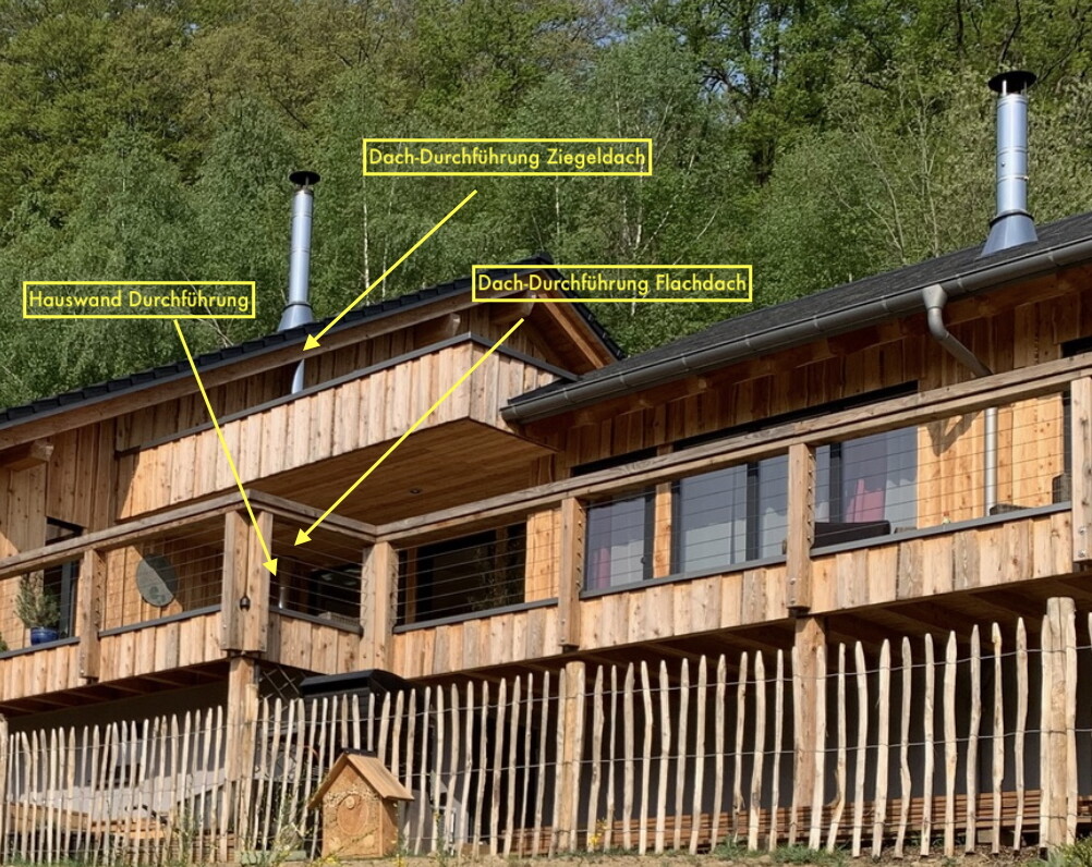

Der Edelstahl Schornstein für den Grundofen kostete 3568€.
Text aus Rechnung 2019:
Die Schornsteinanlage (Edelstahl-Doppelwand-Leichtbauschornstein) wurde vom Erdgeschoss bis ca. 1,8 0 m über die
Dachfläche geführt und montiert. Es handelt sich hierbei um einen doppelwandigen Edelstahlschornstein mit F 90
Brandschutz.
Die Schornsteinanlage wurde im Erdgeschoss ( Terrasse ) mittels einer Kernbohrung durch die Hauswand und einem T-
Stück mit dem Grundofen verbunden. In die Hauswand wurde aus Brandschutz Gründen ein Coolblock eingesetzt.
Im sichtbaren Bereich wurden doppelwandige Edelstahlrohre in bis unter die Decke verarbeitet.
Der Schornstein wurde in die Dachfläche eingearbeitet, abgedichtet und ca. 5 m über der Dachfläche weitergeführt.
Als Abdeckung des Schornsteins dient ein Mündungsstück mit Regenhaube.
In die Schornsteinanlage wurden für den Schornsteinfeger zwei Revisionsöffnung eingebaut.
Grundaus
180mm Durchmesser ist eigentlich nicht Standard und teuer. Dachdurchführung ist teuer. Wenn es ein Holzständerhaus ist, muss die Umgebung des Rohres ausgemauert werden, ist auch teuer.
Du hast ja ein Angebot mit Materialpreisen und kannst die mit den Internetpreisen vergleichen. Handwerker sollte nur 20-30% teurer sein

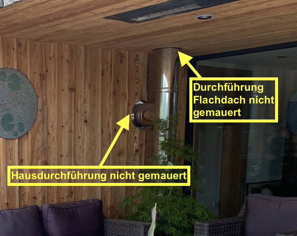

Der Rohrdurchmesser wird anhand der angeschlossenen Öfen berechnet. 180mm ist eine üblicher Durchmesser.
Nein das ist nicht notwendig - siehe mein zuvor gepostetes Angebot Stichwort Coolblock.
Ein Bild von der Hausdurchführung nach außen packe ich bei und sehe, dass ich eine Durchführung im Angebot nicht beschrieben habe. Also: Der Kamin der Hauptwohnung hat eine Durchführung durch die Hauswand, einen durch das Flachdach über der Terrasse und eine durch das Ziegeldach. Kosten 3568€.
Holzhaus mit Balkon und Dach- sowie Wanddurchführungen für Ziegel- und Flachdach, Zaun davor.
Holzverkleideter Innenraum mit Metallrohr-Durchführung durch Decke; Flachdach-/Hausdurchführung.
