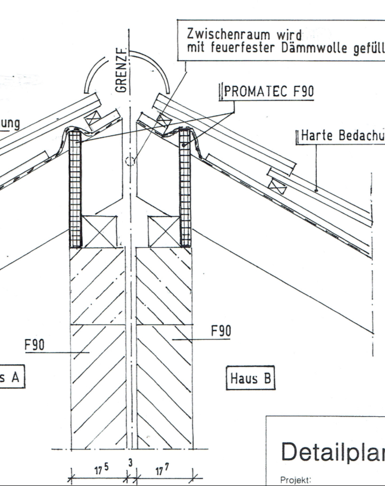

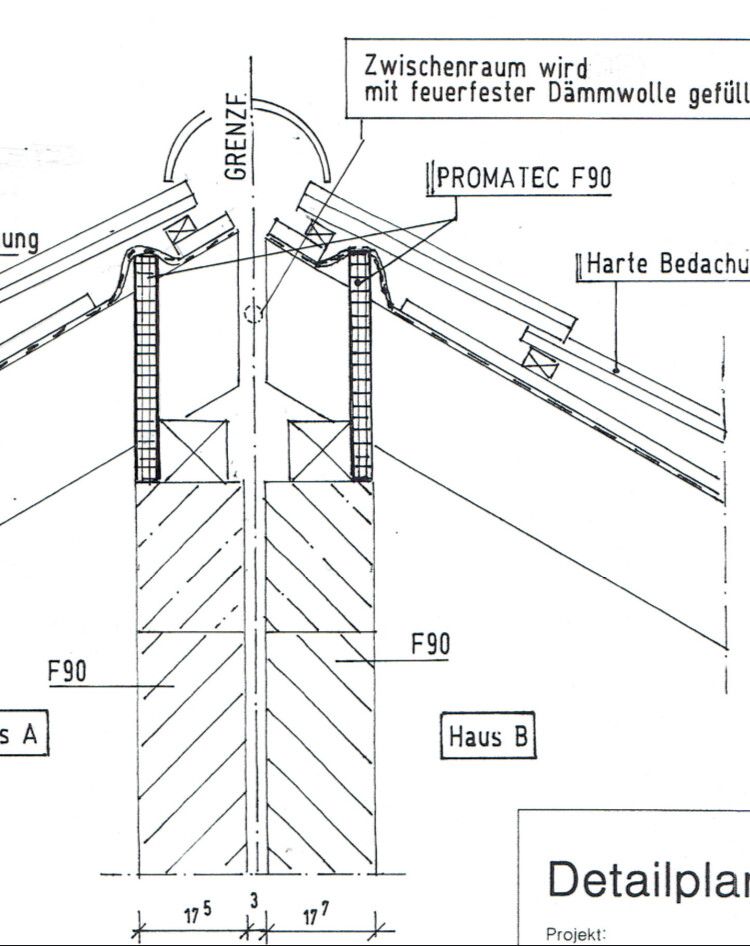

Die Lösung des Architekt habe ich mal angehängt, wurde vom Amt so abgesegnet. Muss jetzt halt einer machen.
Zum DH an sich, es bietet uns schon ein paar Vorteile dass der First so verläuft und nicht anders (mir fehlt der Fachbegriff hier) .. wir konnten im OG in jedem Raum bodentiefe Fenster setzen. Und die Dachschrägen beginnen erst bei 1,55cm - ansonsten hätten wir in Räumen oben Dachschrägen und somit überall Dachfenster.
Die Brandschutz Sache ist total lästig und am liebsten würde ich mich irgendwie einigen aber ich glaube er wird bei seiner Meinung bleiben und am Ende wird’s ein Anwalt regeln müssen.
Detailplan des Dachaufbaus: Zwischenraum mit feuerfester Dämmwolle, PROMATEC F90.

ich kenne es aus dem Stahl- und Industriebau so, dass bei zwei aneinandergrenzende, unabhängige Gebäude oder Hallen unabhängig voneinander abbrennen und einstürzen können (müssen). Um den Brandüberschlag von einer zur anderen Dachhälfte zu vermeiden, muss die Brand- oder F90-Wand 50cm über Oberkante Dachhaut bzw. Außenkante Fassade überstehen.
Ich weiß aber nicht, in welcher DIN das genau geregelt ist und ob es eine solche Anforderung auch fürs Eigenheim gibt.
Konstruktiv kommt mir die Skizze aber fragwürdig vor. Mal angenommen, auf einer Hausseite kommt es tatsächlich zum Brand und stürzt teilweise tatsächlich ein, nehmen die herunterfallenden Sparren Teile der Promatverkleidung mit und drüben beginnt es auch zu brennen.
Es heißt aus gutem Grund Brandschutz und nicht Brandabsolutesicherheit, der Teufel bleibt ein Eichhörnchen. Gefordert werden dabei sogenannte Feuerwiderstandsklassen, "F90" bedeutet beispielsweise, daß ein Bauteil 90 Minuten lang einem Brandherd ausgesetzt sein kann, bevor es seine statische Funktion versagt. Populär gibt es hier wohl das gleiche Mißverständnis, wie das Mindesthaltbarkeitsdatum von Lebensmitteln als deren Verfallstagvoraussage zu interpretieren (gemeint ist, bis dahin solle es - ununterbrochen vorschriftsgemäße Lagerung vorausgesetzt - eine ansprechende Konsistenz behalten).
Natürlich ist der Brandschutz hier durch die Bauweise "o" (Häuserkettenunterbrechung spätestens nach 50 Metern) bereits günstiger vorbelastet als in einer Fabrikhalle mit bereits in den Zuleitungen befindlichen technischen Gasen. Entsprechend hängt der ganze Aufwand an einer kleineren Glocke. Wenn dieses Doppelhaus einen auf die zweite Hälfte übergreifenden Brand erleidet, bekommt das die örtliche Feuerwehr allein in den Griff, da kommt weder der Landrat noch das Fernsehen. Eine Großschadenslage wird das nie.
Auf Dein Schreckensszenario übertragen bedeutet das: da hat "in einem Reagenzglas in Rosenheim" *ROTFL* *SCNR* jemand auf die Stoppuhr geschaut, daß die Verkleidung die Firstpfette erst in der 91. Minute zur Hölle fahren läßt. Nach der Sintflut kommt der Versicherungsgutachter ;-)
