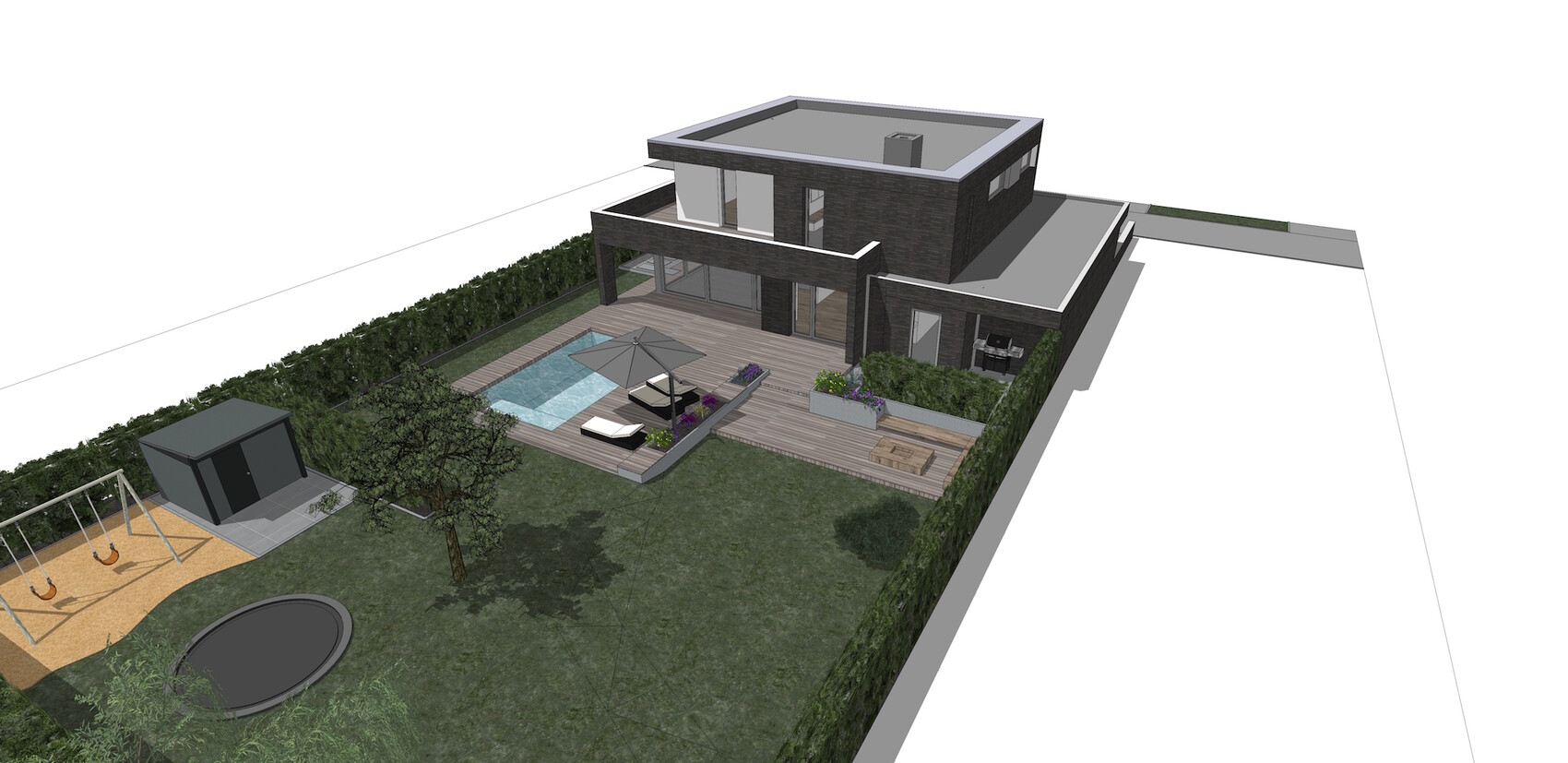

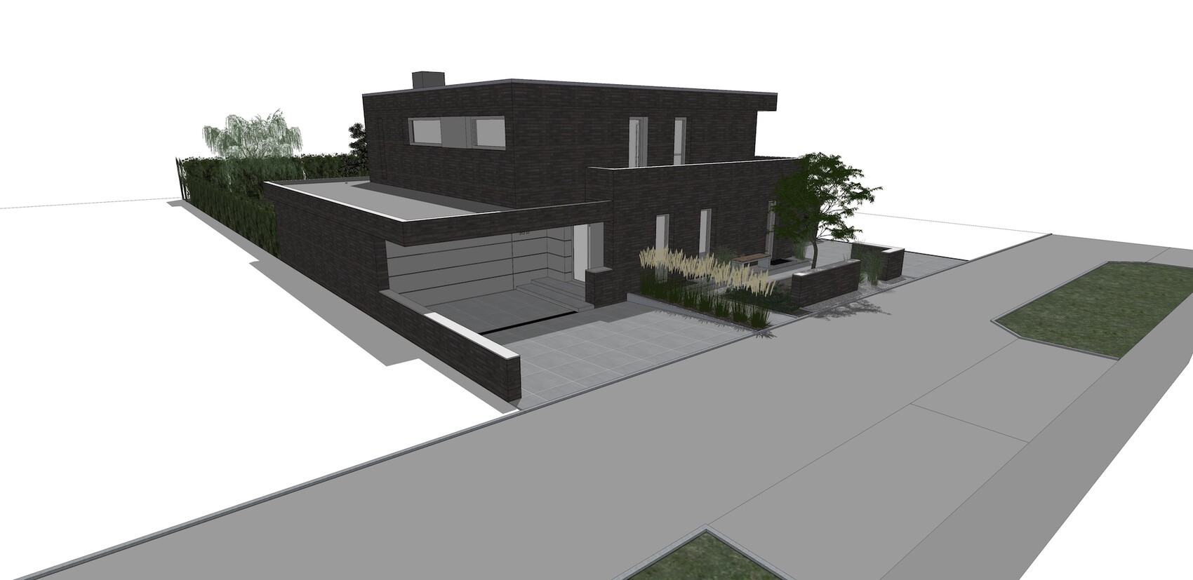

Das steht bei uns in der Nähe. Finde ich jetzt nicht schlecht.
Schlecht vielleicht nicht - aber das ist nicht Bauhaus-, das ist Hornbachstil
arnonyme
Ein vollverklinkertes Haus im Bauhausstil fände ich jetzt auch nicht so prickelnd.
Wenn man aber einzelne Wände damit hervorhebt, kann das ganz nett aussehen.
