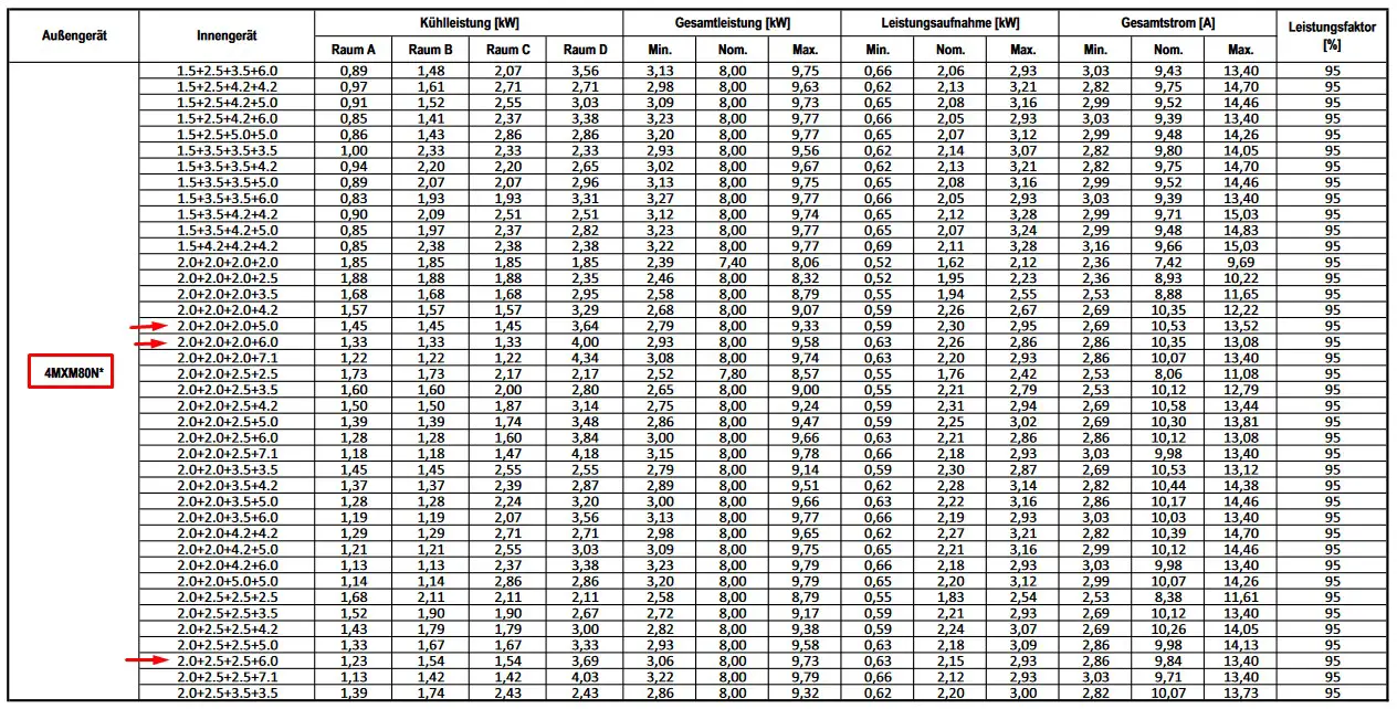

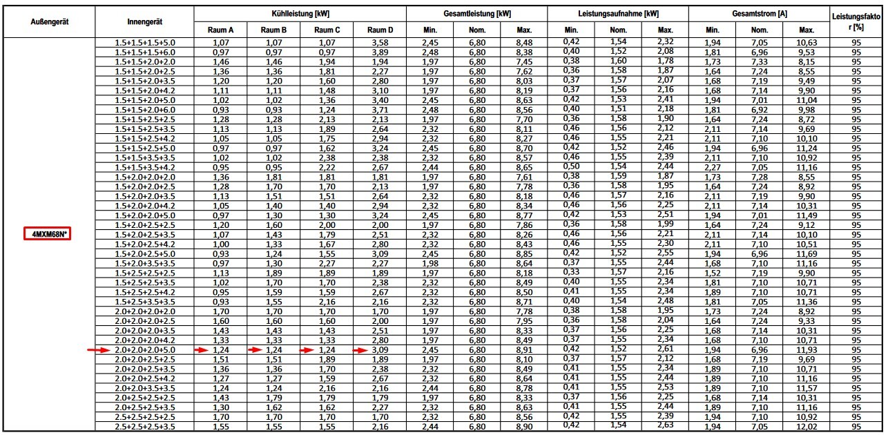

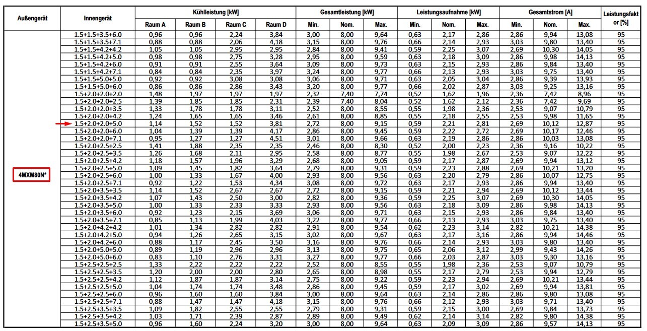

Dann muss er aber eine 4MXM80N bekommen denn eine 4MXM68N würde es nicht schaffen. Selbst die 80N kommt da schon die Grenzen. Zudem würde ich für 52m² doch eher zur 6kW Variante neigen. In den Tabellen sieht man was man Netto an Kälteleistung herausbekommt mit verschiedenen kombinationen (hab einfach mal ein paar raus gesucht). Wenn man allerdings die 100W/m² Kälteleistung einhalten möchte sieht man wo die Reise hin geht.
Technische Tabelle mit Kühl-/Gesamtleistung, Stromaufnahme und Leistungsfaktor (Modell 4MXM68N)
Tabelle mit Kühlleistungen, Leistungsaufnahme und Gesamtstrom mehrerer Geräte; Markierung 4MXM80N*.
Technische Tabelle mit Kühl- und Gesamtleistung eines Mehrraum-Klimageräts, Modell 4MXM80N.

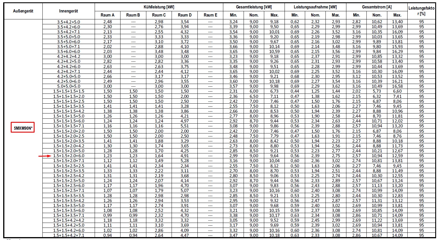

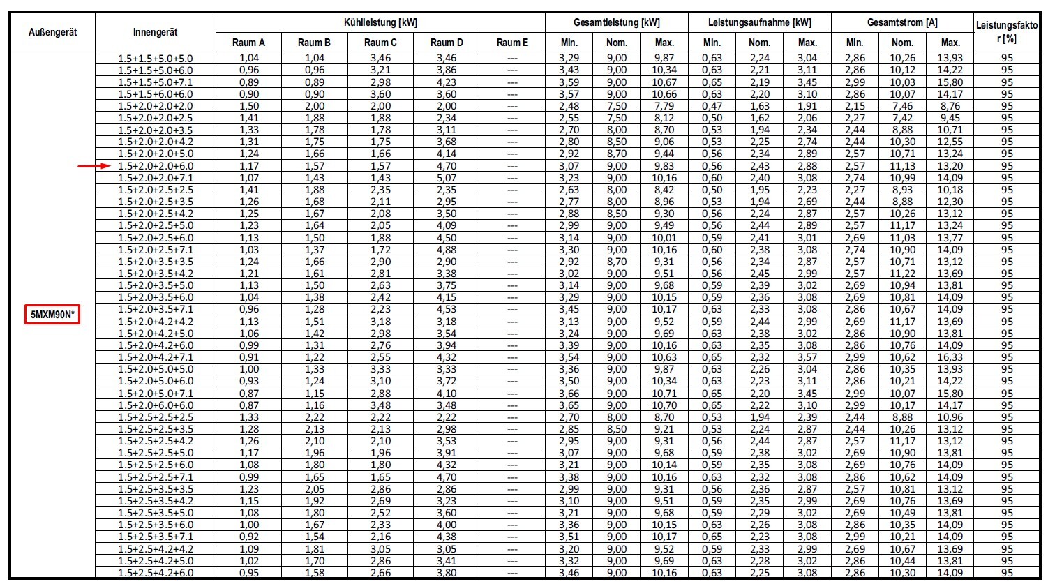

Oder evtl. einfach die 5MXM90N anbieten lassen. Sind nur ein paar hundert Euro unterschied zur 4MXM80N, sieht aber ein wenig besser was die Kälteleistung angeht.
Technische Tabelle mit Kühlleistung, Strom, Leistungsfaktor, Außen-/Innengerät; Markierung 5MXM90N*
Tabellen mit Kühlleistung und Gesamtleistung; Pfeil markiert 5MXM90N*.
