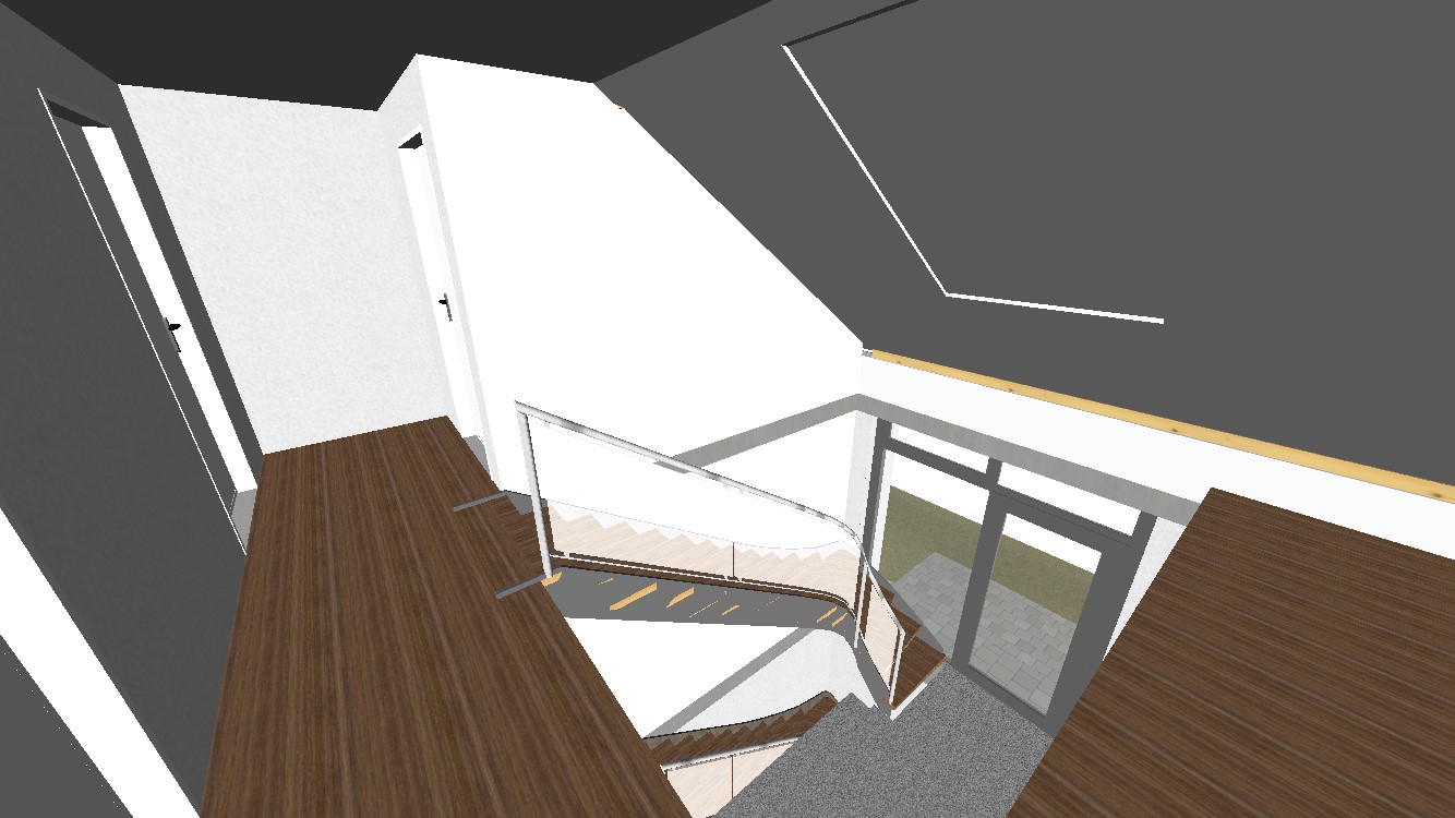

Ich weiß nicht ob ein Gerät in der Galerie viel bringt, dann fällt doch die kalte Luft durch den Lichtraum in der Galerie bis in den Keller und kommt nicht in den Räumen an wo sie benötigt wird?!?!
Zur Erklärung hier noch ein Bild aus dem Inneren des Hauses.
Innenansicht eines Treppenhauses: Holzstufen, Glasgeländer und helle Wände.
Die Luftfeuchtigkeit bekomme ich doch durch die ohnehin eingeplante Kontrollierte-Wohnraumlüftung in den Griff oder nicht?
Die Luft wird entfeuchtet und fällt nach unten. Die Warme Luft strömt nach und wird ebenfalls entfeuchtet und gekühlt, und zwar aus allen Räumen solange die Türen offen stehen. Solange bis die eingestellte Temperatur erreicht wurde. Natürlich geht das mit mehreren Innengeräten schneller und effektiver.
Nein so funktioniert die Kontrollierte-Wohnraumlüftung nicht. Sie entfeuchtet die Luft nur im Winter da hier ein Ausgleich zwischen Innen und außen stattfindet. Im Sommer wo die Luft Innen und außen nahezu den gleichen Feuchtigkeitswert hat wird auch nichts durch die Kontrollierte-Wohnraumlüftung entfeuchtet.
Die Funktion der Kontrollierte-Wohnraumlüftung ist nahezu 1 zu 1 auf die Lüftungsanlage im Auto übertragbar. Im Sommer kannst du damit nicht kühlen da nichts entfeuchtet wird und im Winter dagegen entfeuchtet diese auch wenn der Luftstrom auf kalt steht.(Sicher das ist nur ein sehr grober Vergleich).
