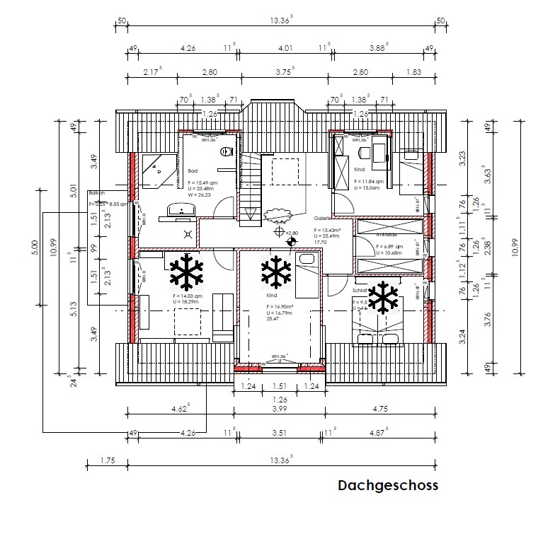

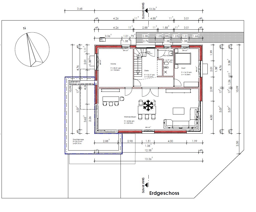

Ergänzend findet Ihr noch die aktuellen Grundrisse mit der Kennzeichnung welche Räume ggf.. mit einer Klimaanlage ausgestattet werden sollen sowie einige Bilder der Außenansicht.
Im Dachgeschoss haben zwei von den drei Räumen (nämlich Büro und Schlafzimmer) Dachfenster, die voraussichtlich mit außenliegenden Rolles versehen werden. Das mittlere Zimmer (Kind) befindet sich im Frontspieß und bekommt ein ganz normales Rollo.
Im Erdgeschoss sind an der Süd-West-Ecke im Bereich der bodentiefen Fenster Raffstores, bei den restlichen Rollos normale Rollos vorgesehen.
Alles über Smart-Home (auch von unterwegs bzw. nach Tageszeit und Lichteinfall) steuerbar.
Dennoch ist die Sorge, dass im Dachgeschoss bei der aktuellen Temperaturentwicklung die Räume im Sommer zu warm werden.
Das erste Angebot für die Ausstattung der vier Räume mit Multisplit-Klimaanlage beläuft sich übrigens inkl. Material und Montage auf ca. 15.000 €!
Holzfaserplatten als Aufdachdämmung ist aktuell noch nicht vorgesehen.
Gibt es Erfahrungswerte zu der Kühlung über Kontrollierte-Wohnraumlüftung und Fußbodenheizung? Das was ich so gelesen habe geht er in die Richtung, dass die Kühlfunktionen dort sehr überschaubar sind und man eine tatsächliche Runterkühlung im Hochsommer nur mit einer Klimaanlage erreicht.
