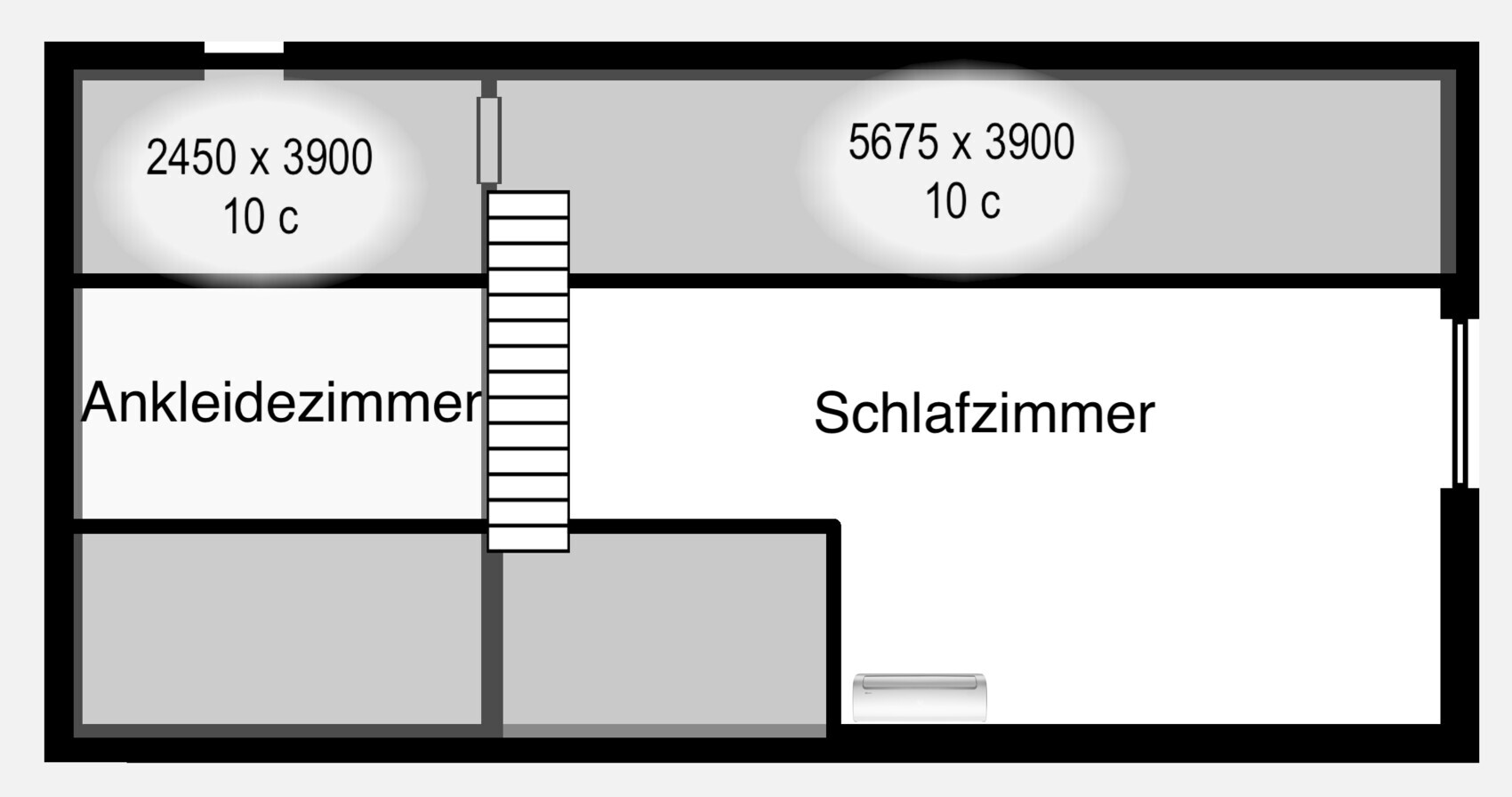

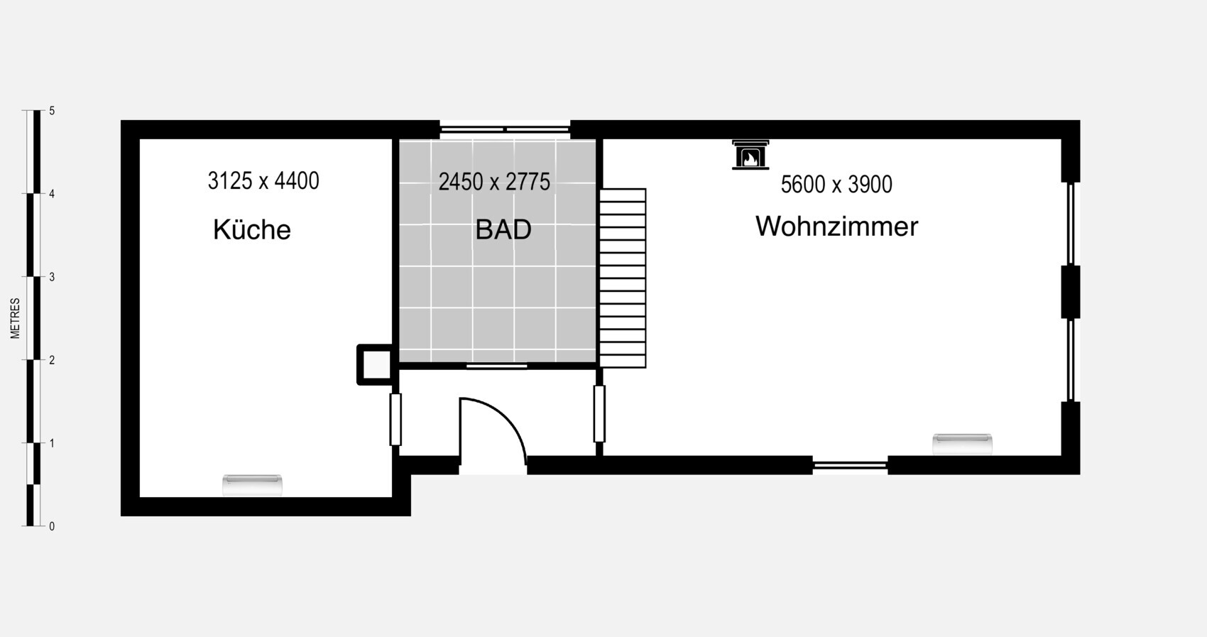

danke für die Beträge. Habe versucht einen Lageplan zu entwerfen in dem zu sehen ist wie es ca. werden soll. Klimagerät und Holzofen habe ich in den Lageplan aufgenommen.
EG:
OG das graue ist die Dachschräge (ohne Kniestock)
Meine Probleme sind noch das Warmwasser und die Heizung im Bad. Da ich gelesen habe damit eine Klimaanlage im Bad keinen Sinn wg. Luftzug bzw. nicht funktioniert wegen der hohen Luftfeuchtigkeit.

EG:

In deinem Grundriss sehe ich nur 3 Innengeräte. Da würde ich einfach die Hitachi Yutampo Lösung verwenden und die BWWP über das Außengerät laden. Dann hast du die Problematik der Luftführung nicht, und kannst auch die Wärmepumpe unter die Treppe stellen, weil die keinen Lärm macht.
