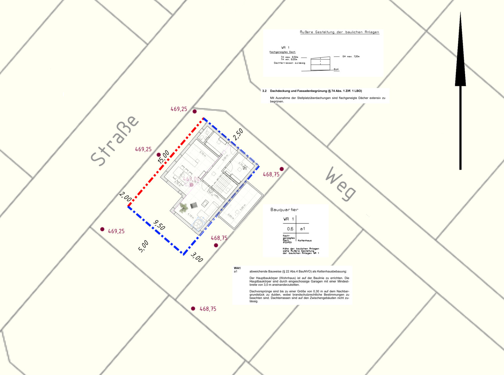

Hallo zusammen, wie haben die Möglichkeit ein Grundstück für ein Kettenhaus zu kaufen und versuchen uns gerade an ersten Grundrissideen. Das Grundstück ist 14,5m breit und 22,5m lang und soweit wir das richtig verstehen muss auf die linke Seite eine 3m Breite Garage. Rechts endet unser Grundstück mit der Straße und daher einen Grenzabstand von 2,5m.
Ich hänge euch mal meine aktuellen Grundrisse und den Bebauungsplan (Grundstück markiert) an und freue mich über eure Meinungen. Vielen Dank bereits im Voraus

Zeichne doch mal bitte Dein Grundstück nach und setze dann den Entwurf da rein.
Auf dem ersten Blick finde ich den Essbereich recht eng. Ein komfortablen Zugang zu einer Terrasse gibt es nicht.
Einen garderobenschrank würde ich auf 60er Tiefe planen. Dort könnte noch ein Fenster hin.
Mir wäre der Flur zu viel "Röhre". Das ist nicht einladend.
Im OG wäre mir das Bad zu eng. Das könnte noch die Flur-Qm gebrauchen.
Wie soll denn der Keller genutzt werden? Wird der beheizt? Dann denke über den Büroraum im Keller nach mit Lichthof unter dem WZ zb.
Insgesamt fehlen Abstellflächen für Putzzeug und Sauger und Besen in den Wohnetagen.
Die Treppe als Podesttreppe passt nicht.

BruckHaus schrieb:
Hang: kein Hang, flaches Grundstück
Grundflächenzahl: 0,6
Geschossflächenzahl: 2 Vollgeschosse
BruckHaus schrieb:
Dachform: flachgeneigtes Dach
weitere Vorgaben: es handelt sich um die Bauweise A1 Kettenhaus
Stilrichtung, Dachform, Gebäudetyp: begrüntes Flachdach ist vorgegeben,
Der Gigazoom in das Grundstück ohne Maße bringt herzlich wenig. Fehlen tun die Nutzungsschablone (die hier wohl falsch abgelesen wurde, Grundflächenzahl 0,3 / Geschossflächenzahl 0,6 halte ich für wahrscheinlich richtig) und zumindest der Ausschnitt mit den Bestimmungen über die abweichende Bauweise. Auch das Dach wird wohl nicht gleichzeitig flach geneigt und als (begrüntes) Flachdach vorgegeben sein.
Nö.
Lageplan eines Gebäudes mit blauer und roter Umrandung, Maßangaben und Straßennamen.
Edit: Ich seh' grade, dass ich nicht auf der Baulinie gebaut habe 😳. Also muss die Garage ca. 80cm breiter werden.
