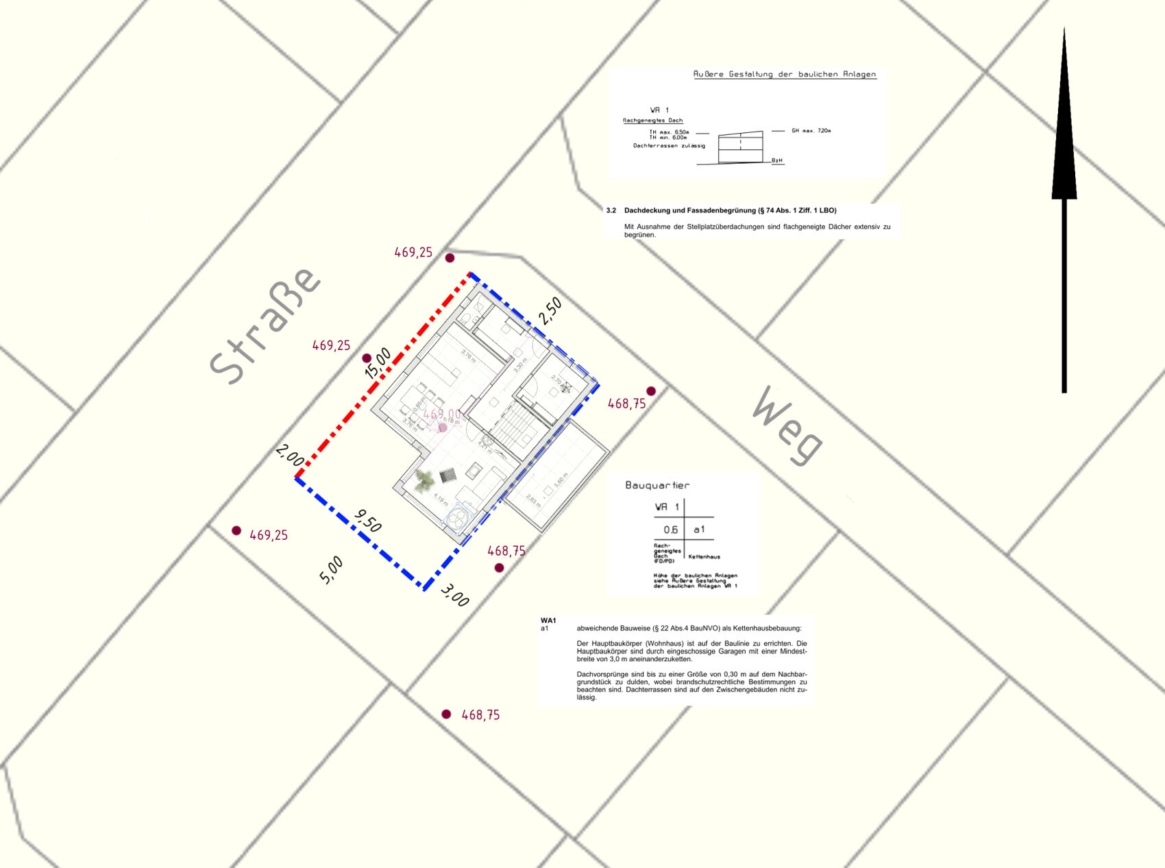

Hallo zusammen, wie haben die Möglichkeit ein Grundstück für ein Kettenhaus zu kaufen und versuchen uns gerade an ersten Grundrissideen. Das Grundstück ist 14,5m breit und 22,5m lang und soweit wir das richtig verstehen muss auf die linke Seite eine 3m Breite Garage. Rechts endet unser Grundstück mit der Straße und daher einen Grenzabstand von 2,5m.
Ich hänge euch mal meine aktuellen Grundrisse und den Bebauungsplan (Grundstück markiert) an und freue mich über eure Meinungen. Vielen Dank bereits im Voraus
Grundriss eines Wohnhauses: Wohnzimmer, Küche, Essbereich, Flur, Schlafzimmer, Bad, Treppe.
Grundriss eines Hauses mit mehreren Zimmern, Türen, Möbeln und Abmessungen in Metern.
Lageplan eines Baugebiets mit pinken Parzellen WA1 und WA2, Maßlinien und Markierungen.

Vielen Dank für die vielen Antworten und Hinweise. Das mit der Badewanne haben wir auch bereits intern diskutiert und sind dann aber zum Schluss gekommen, das wir keine möchten. Werden das aber nochmal gerne aufgreifen.
Problem ist, das wir heute erfahren haben, dass wir aus Brandschutzgründen auf der Seite zur Garage keine Fenster machen können. Wenn wir nun den Teil vom Flur mit zum Bad nehmen, ist der Flur ohne das Fenster im Treppenhaus, welches wir nun nicht mehr machen können, komplett ohne Tageslicht. Habt ihr hier Ideen, wie man das anders lösen könnte?
Die Angaben auf dem Fragebogen stimmen und stehen so im Bebauungsplan.

Vielen Dank Escroda, da sieht ja cool aus. Mit welchem Programm hast du das gemacht? Wie kommst du auf die 2m Abstand zur Straße, müssen das nicht 2,50m sein?
Wir haben auch gemerkt, dass wir entweder die Garage verbreitern müssen oder das Haus. Die Garage wäre dann halt kein Standardmaß mehr und kostet vermutlich dann dementsprechend mehr. Weiß zufällig jemand von euch, ob man anstatt Garage auch einen Carport bauen kann. Gilt das als Garagenähnlich laut Bauvorschrift, wenn hinten eine Wand ist und vorne ein ganz normales Tor?
Freue mich über eure Antworten.

Oberlicht würde ich nehmen. Durch das kleine Fenster zur Straßenseite kommt kein Licht zur Treppe
paint.net
Da der Bebauungsplan maßstäblich ist, kann man das messen.
Nein, warum?
Ja.
Ja.
§2, Absatz 8, Landesbauordnung
Garagen sind Gebäude oder Gebäudeteile zum Abstellen von Kraftfahrzeugen.
Jetzt könnte jemand anderer Ansicht sein, da der Bebauungsplan im Gegesatz zu Landesbauordnung und Garagenverordnung den Begriff Carport benutzt. Aber daran wir doch wohl nicht die Entscheidung hängen, ob Ihr das Grundstück nehmt.
Dachluke/Oberlicht. Ergibt sensationelles Licht.
