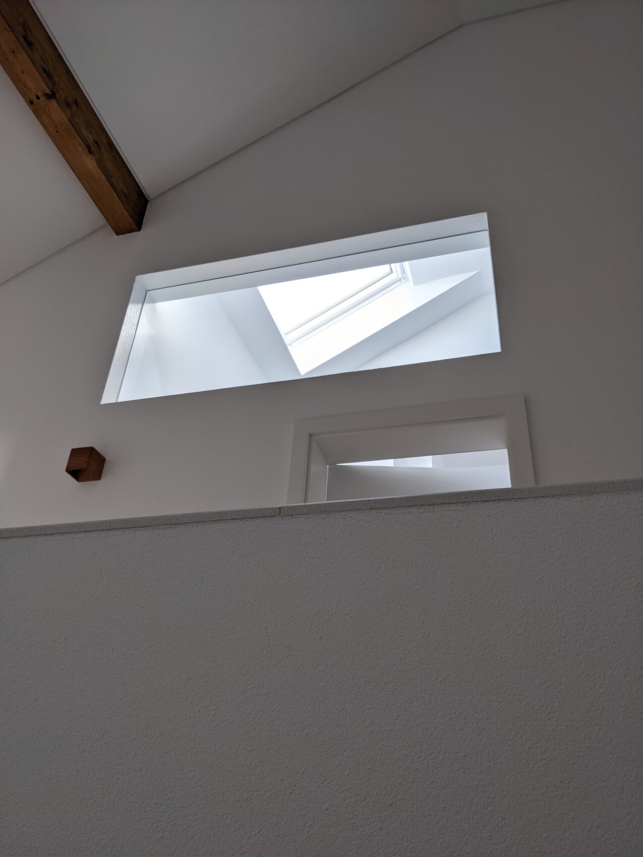

Wir haben auch einen innen liegenden Flur und im Bad ein Dachfenster, es war kein Seitenfenster möglich (Kettenhaus) . Unser Architekt hatte die Idee das Licht zu nutzen und im Bad ein Oberlicht eingeplant. Im nachhinein bin ich sehr froh, da es mit der Himmelsrichtung passt und der Flur somit den ganzen Tag freundlich wirkt.
So sieht es von der Treppe aus aus
Heller Innenraum mit schrägem Dachfenster, weißen Wänden und Holzbalken.
