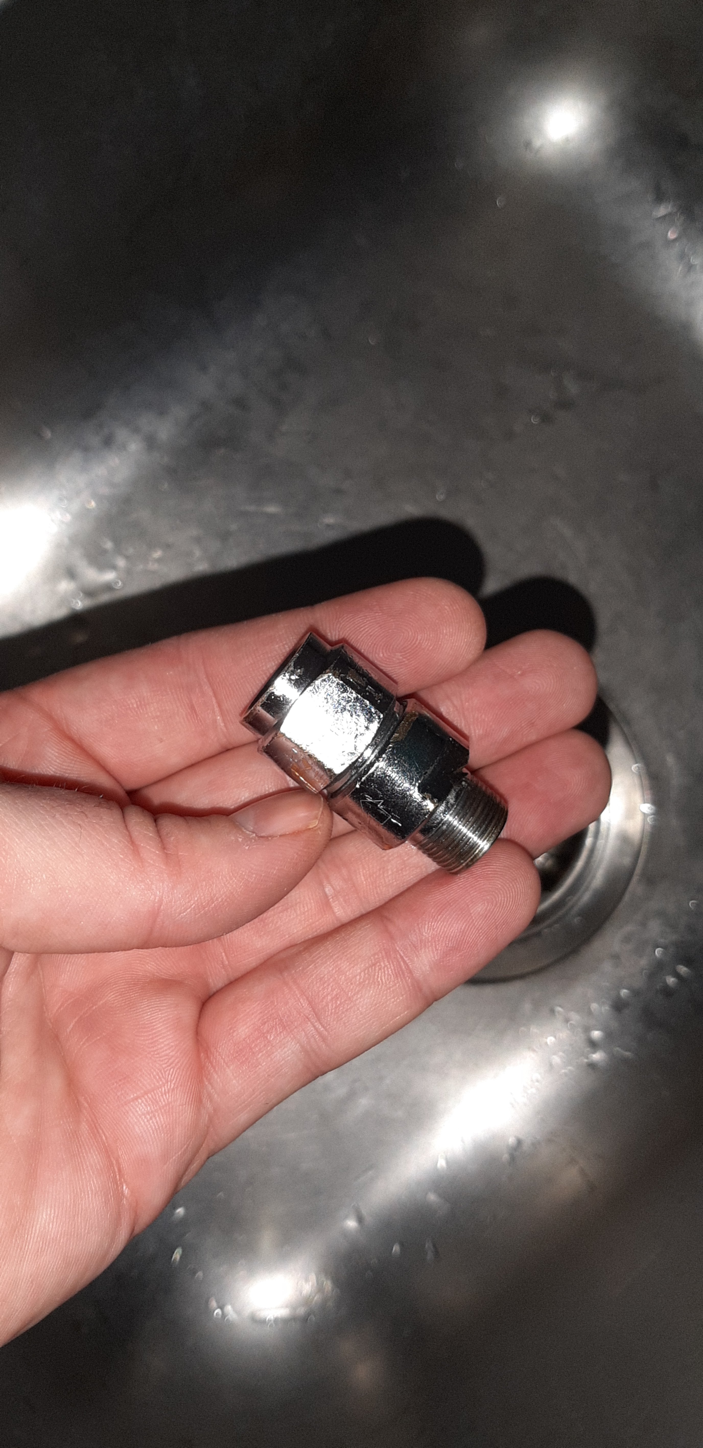

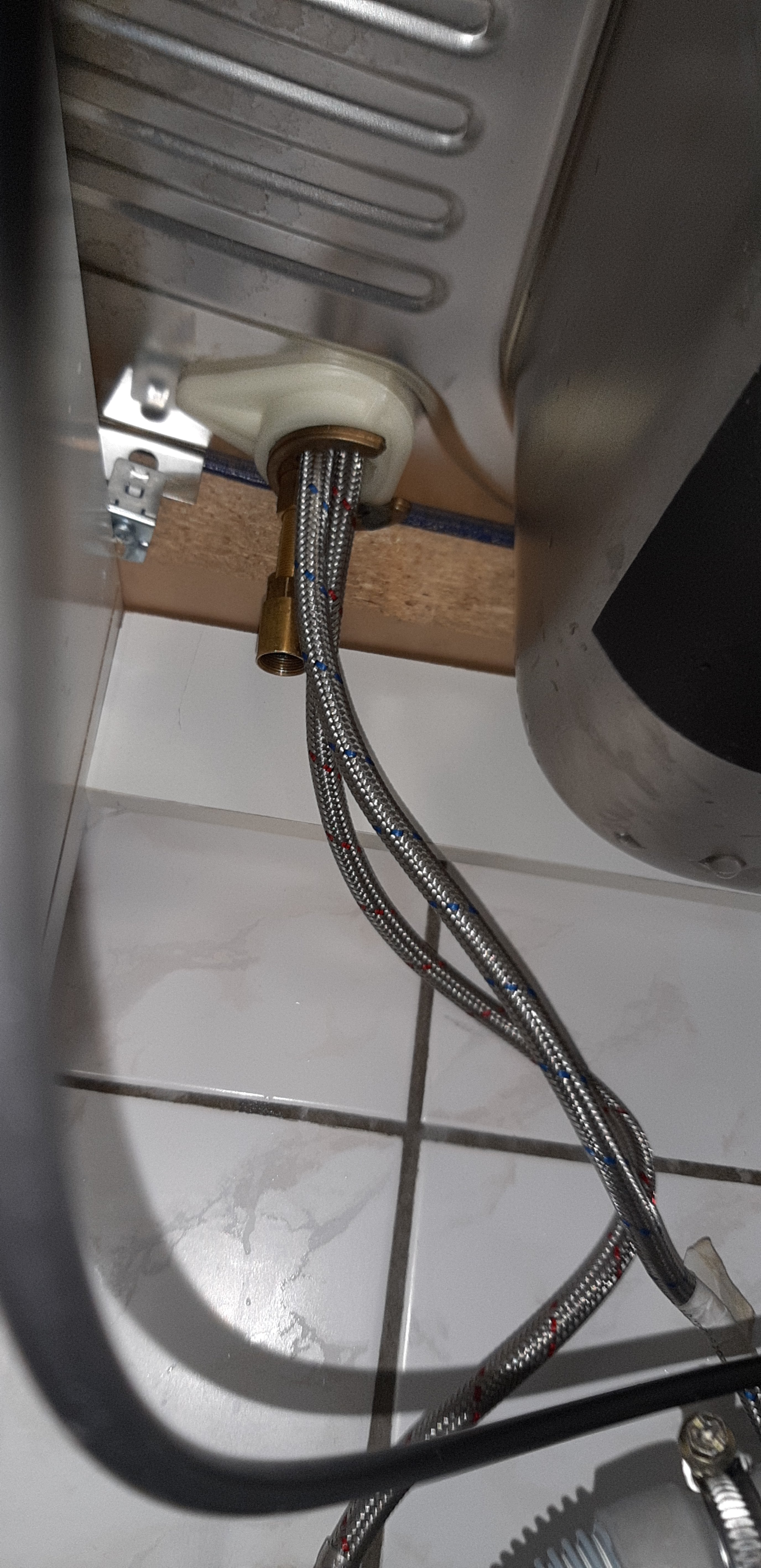

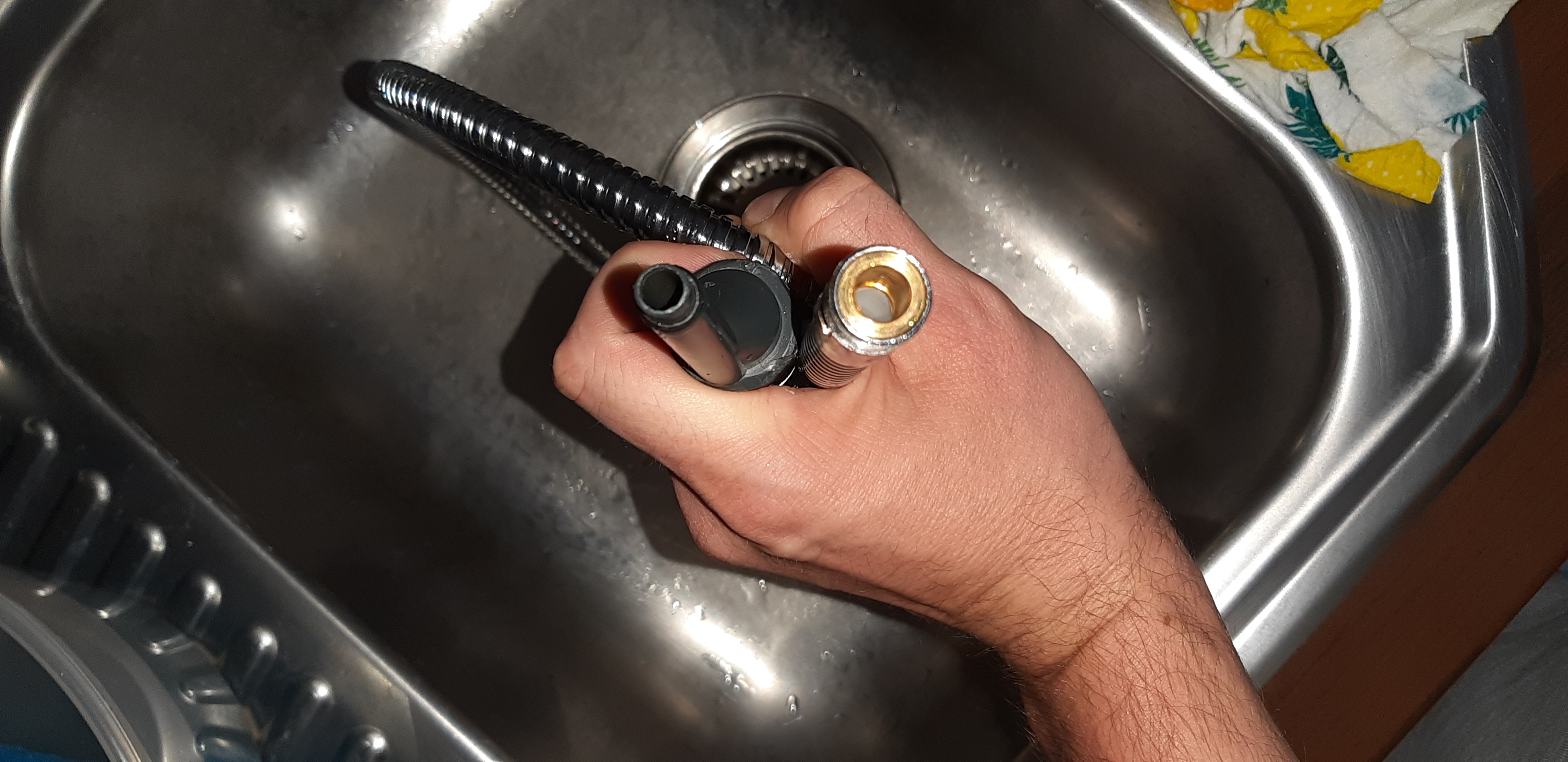

nachdem ich den Schlauch der Küchenbrause ausgewechselt habe kommt kein Wasser mehr aus diesem.

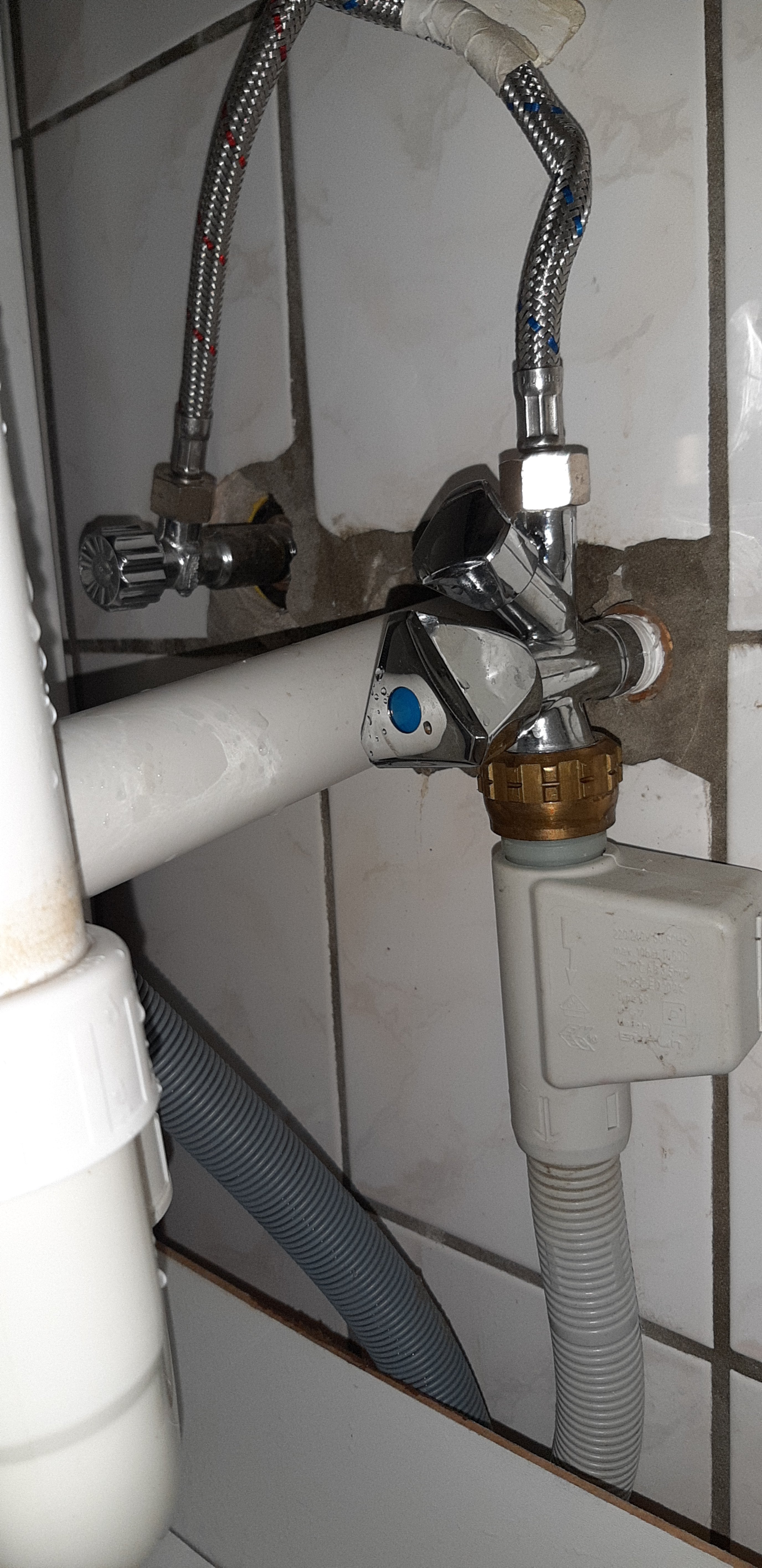

Auf der Suche nach der Fehlerquelle habe ich folgende Dinge ausprobiert, hierbei sind beide Eckventile aufgedreht und der Wasserhahn in der Position das Kaltwasser laufen müsste :
A) Den alten Schlauch angeschlossen , hierbei kam ebenfalls kein Wasser mehr aus der Brause .
B) Wenn ich keinen Schlauch anschließe kommt Wasser heraus . Das Wasser kommt an dem Punkt unter dem Wasserhahn, an dem der Schlauch für die Brause angeschlossen wird.(augenscheinlich normaler Strahl)
C) Neuen Schlauch angeschlossen und nach unten hängen lassen, es kommt schwach Wasser heraus.
Es sieht für mich als Laien so aus, als ob der Wasserdruck nicht mehr ausreichend sei wobei ich nur den Schlauch ausgetauscht habe.
Hat jemand vielleicht eine Idee womit das zusammenhängen könnte?
