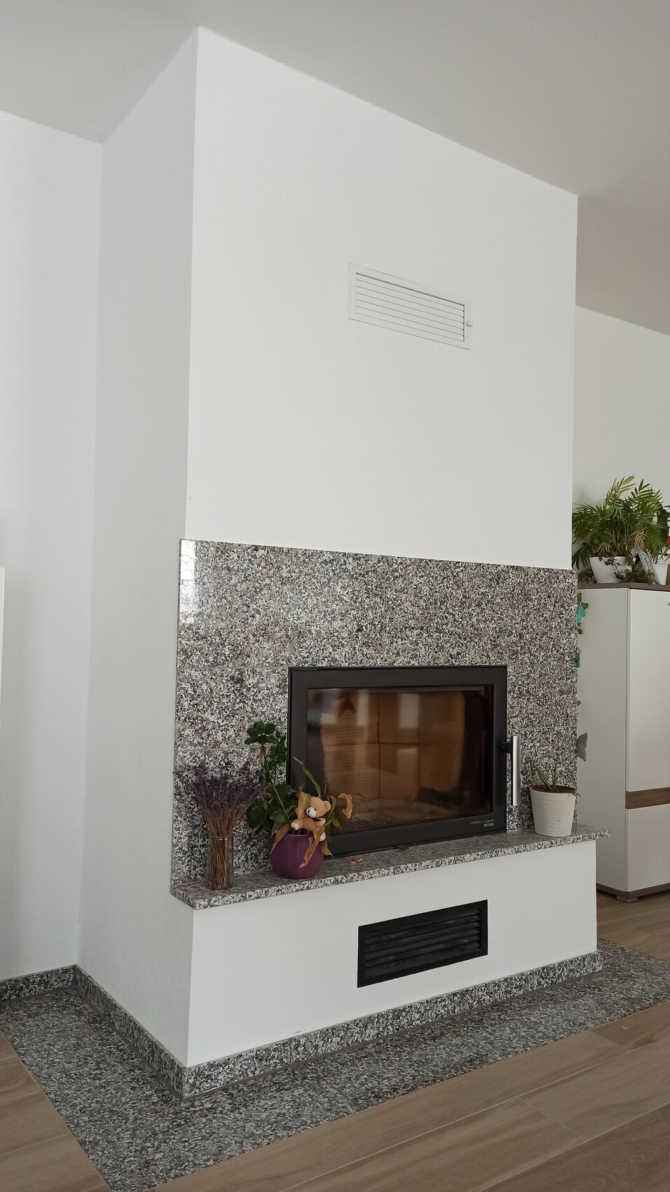

Habe einen Haas & Sohn Komfort IV 8kw.
Selber aufgestellt und verkleidet mit Knauf rotkalk Platten aus perlite. Einsatz war etwa 1200€, lüftungsgitter, revisionstür für temoeraturfühler unterdruckwächter, spezialgewebe, Platten und Putz waren auch etwa 1000€.
Der Einsatz ist nur zum Spaß und kein Vergleich zur Wärmepumpe.
Anbei Foto.
Moderne Kaminverkleidung aus grauem Granit mit Glastür, Pflanze und Deko.
