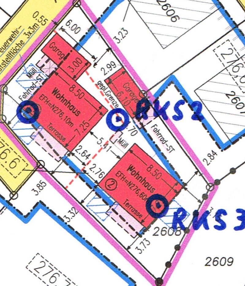

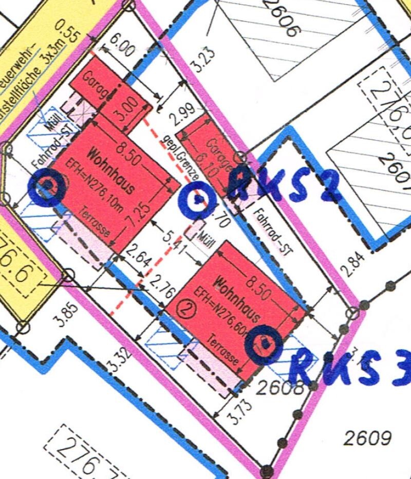

Also, nochmal zur Einordnung für dich. Du stehts vor dem Kauf des Grundstücks und willst wissen ob du hier die Katze im Sack kaufst.
Lehmboden hat seine Tücken, er ist sehr wasserempfindlich, nicht verdichtungsfähig und frostempfindlich. Im Winter generell eine Katastrophe für die Erdarbeiten... Und versickerungsfähig ist der Boden auch nicht.
Hört sich schlimm an, so geht es aber einem Großteil der in Mittel- und Süddeutschland baut... also an sich nichts besonderes oder dramatisches. Es ist auch wahrscheinlich, dass das nächste Grundstück in der Region ähnlich aussieht (Außer du ziehst auf den Berg oder zum Fluss).
Wenn du, wie 11ant geschrieben hat, noch ein paar Daten zu deinem Vorhaben preisgibst, dann kann ich dir gerne konkrete (unverbindliche) Tipps. geben.
moccanna
Mir persönlich fehlen zu Deiner Fragestellung zwei wichtige Hintergrundinformationen: nämlich ein Lageplan des Grundstückes mit erstens Höhenpunkten oder -linien und zweitens den Entnahmestellen der Bohrkerne. Beides ist für die Interpretation des Gutachtens wichtig, und das erstere zusätzlich als "Stellungnahme" des Grundstückes zur "Keller-Frage" (die selbst wenn Du klar contra Keller sein solltest ein wertvoller Hinweis wäre).
Das Grundstück ist flach und wir wollen auf Bodenplatte bauen. Das Grundstück selbst wird von einem Bauträger verkauft der auf dem Grundstück 2 Einfamilienhaus bauen wollte. Ich weiß nicht ob ich überhaupt diese Auszüge hier posten darf? Im Gutachten sind natürlich auch die Bohrpunkte aufgezeichnet.
Genau - gut zusammengefasst. Ich habe weitere Informationen gepostet. Wie gesagt: Ich weiß nicht ob ich das einfach so posten darf, da ich die Baugrunduntersuchung nicht beauftragt habe.
Welche Informationen wären sonst noch relevant für eine Beurteilung?

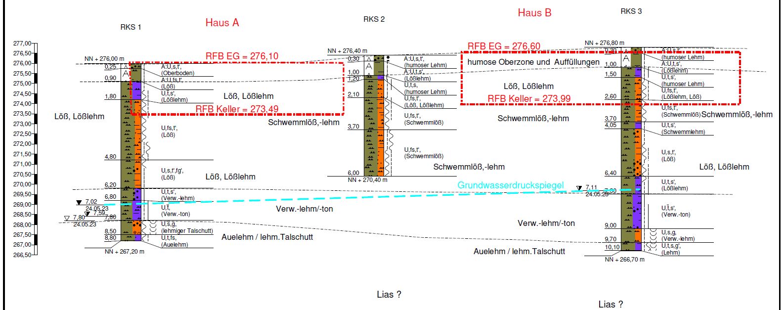

Hier noch die genauen Ergebnisse der Bohrkerne.
Geologischer Querschnitt mit Löß-/Lehm-Schichten, zwei Gebäude A/B und Grundwasserdruckspiegel.

Die Versickerung ist für Lehmböden üblich. Auf eine Rigole würde ich möglichst verzichten, falls sinnloserweise eine vorgeschrieben wird, sollte die einen Überlauf zum Kanal haben. Unter der Einfahrt lieber großzügig aufschottern, insbesondere wenn man sickerfähiges Pflaster verbaut.
Bei der Gründung sehe ich erst einmal nichts besonders Negatives. Bodentausch ist vermutlich keiner nötig (nur wenn Schwachschichten angetroffen werden). Laut Gutachten wirst du eine stärkere Bodenplatte brauchen, das ist nicht so wild. Empfohlen werden tatsächlich nur 30-40cm Schotter unter der Bodenplatte
Für mich als Laie sieht das erst einmal OK aus, ähnlich wie unser Baugrund. Keller würde ich in so einem Gebiet nur mit weißer Wanne ausführen und beim Schotter eben nicht sparen. Bei Außenanlagen aufs Gefälle achten, Wasser kann unter der Einfahrt im Schotter nach unten laufen.

Was würdest du da haben wollen?
Streifenfundamente.
Wir haben auch unbrauchbaren Lehm bis 2,5, unter GOK.
Einfach Schotter kippen, verdichten und darauf die Bodenplatte gießen, das wär nix für mich.
Diese Methode bezeichnet als "DST-Gründung" war Vorschlag 1 in meinem Bodengutachten.
Das wäre wohl deutlich billiger gekommen, hätte aber den Nachteil gehabt, dass man einen Polsterüberstand von 60cm umseitig braucht, in dem man nur sehr eingeschränkt Tiefbauarbeiten durchführen darf.
Vorschlag 2 waren Streifenfundamente bis in 3m Tiefe bis auf die tragende Schicht. Das haben wir dann gemacht.
Und das war auch ganz gut so, denn der Tiefbauer hat beim Verlegen der Regenwasserrohre zur Zisterne ohne zu fragen, einfach direkt am Haus angefangen den Graben zu schachten.
Darf man bei Vorschlag 1 nicht...
