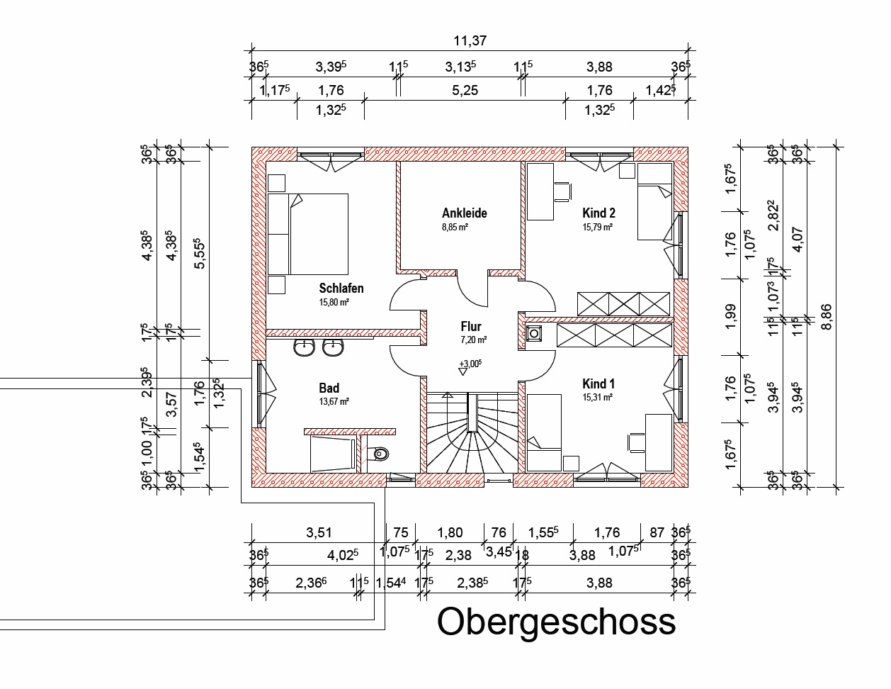

Darf man fragen was nicht passt?
ich nehme an @driver55 wird mit deinem Grundriss nicht warm. Selbst als nicht Grundrissexperte sehe ich einiges Verbesserungspotential (Garderobe / Gäste-WC, Speis, Essecke etc.). Aber da bin ich raus da keine Ahnung. Wenn bemasst und realistische! Möblierung werden sicherlich viele!Kommentare dazu kommen. Das muss man wollen ;-)
In der Sache hatte ich auch nicht die Absicht, den 1. Preis als "Haus des Jahres" zu empfehlen ...
... dafür wird er um so schneller damit warm, eine Äußerung im "Diedä aus Tötensen" Ton rauszuhauen - muß das ?

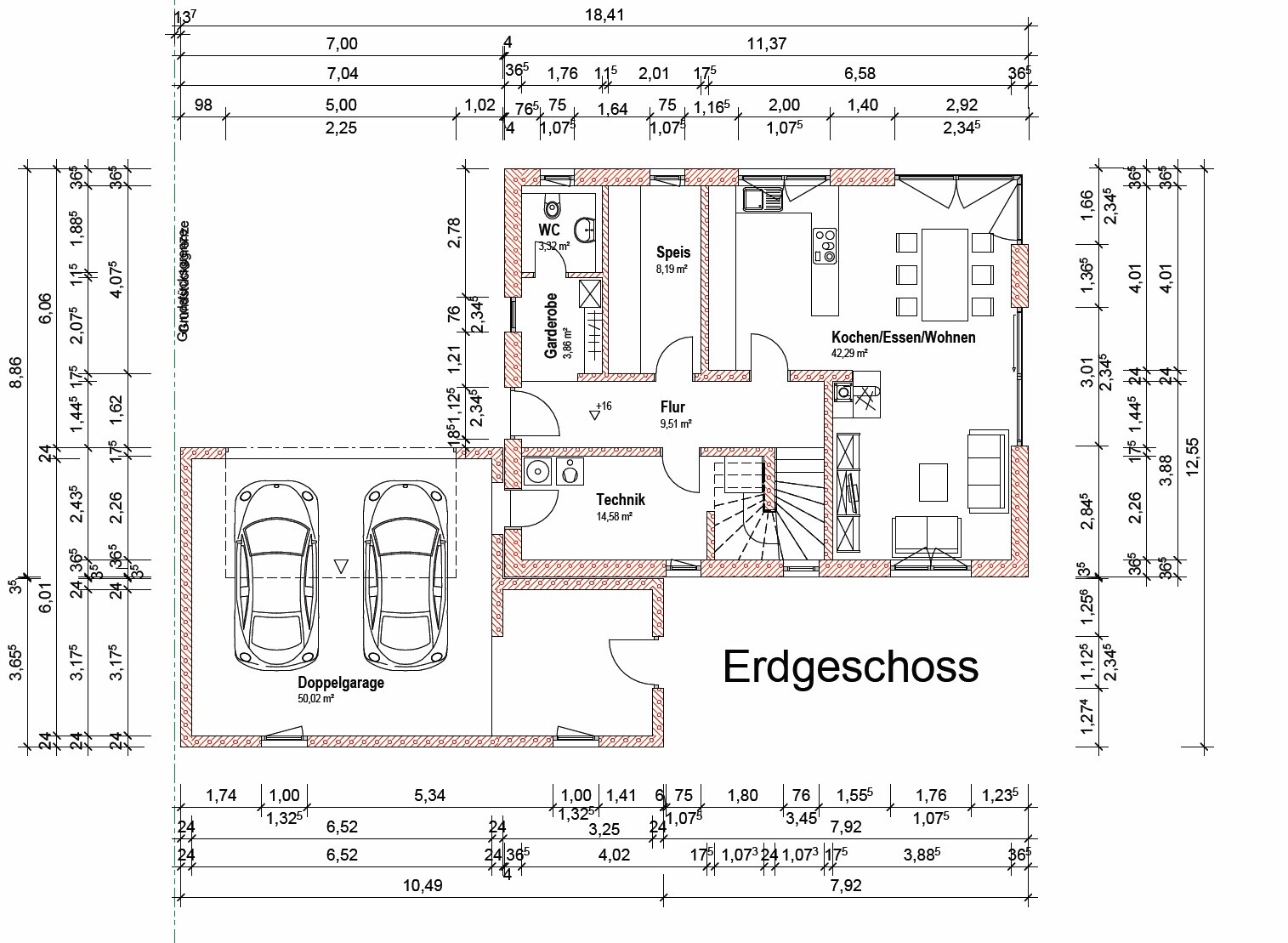

Anbei EG+OG mit Maß. Bitte nur das Haus betrachten - Garage wurde schon was geändert da hab ich aber keinen aktuelleren Plan... Macht es Sinn noch einen Grundriss-Thread zu eröffnen? Wir sind ja nicht gänzlich beratungsresistent...
Ankleide haben wir einen Pax Plan abgegeben und der Esstisch ist 2x1m so wie wir ihn jetzt haben
Grundriss Erdgeschoss: Doppelgarage, Technik, Garderobe, WC, Speis, Küche/Essen/Wohnen.
Obergeschoss: Grundriss mit Schlafen, Bad, Flur, Ankleide, Kind 1, Kind 2
Ich würde die Haustür, das Eßeckenfenster und die Hebeschiebetür auf Aluminium upgraden - und mich darauf gefaßt machen, daß das Treppenhausfenster nicht in der gezeichneten Teilung mit "einteiligem" Rahmen, sondern gekoppelt aus zwei Elementen wird realisiert werden müssen.
Den Masochismus halte ich für verzichtbar bis möglicherweise kontraproduktiv. Mir fällt - da ohne Grundriss-Thread mir weniger im Gedächtnis verankert - ein Mitglied ein, dessen Haus dem Eurigen sogar gar nicht so typunähnlich ist, und wo heute noch glücklich darauf verzichtet wurde, den Entwurf "früh genug" zur Diskussion zu stellen. Kommentare kämen gewiß, aber ich sehe aus ärztlicher Sicht keine zwingende Indikation. Schaut lieber selbst, ob Euch bei @Zaba12 und @Tolentino Punkte auffallen, wo Ihr geschicktere Lösungen seht.

Vollaluminium?! Wir haben überall Kunststoff/Aluminium geplant. Die Haustüre darf bis 4200€ kosten - was wir da aussuchen ist vollkommen egal.
Der von @Zaba12 kommt mir bekannt vor... Was genau würde denn bei Flur/Garderobe/WC und Ankleide auffallen? Sind ja gerne für Vorschläge offen und nicht beratungsresistent... Die Ankleide ist wie gesagt nach einer PAX Planung da meine Frau aktuell 3m Schrank hat und ich 2. Zusätzlich sind noch Jagdklamotten aktuell im Keller gelagert die da auch mit rein sollen
