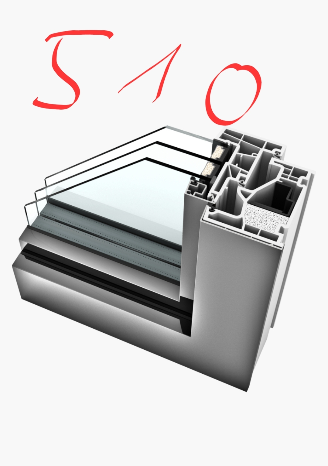

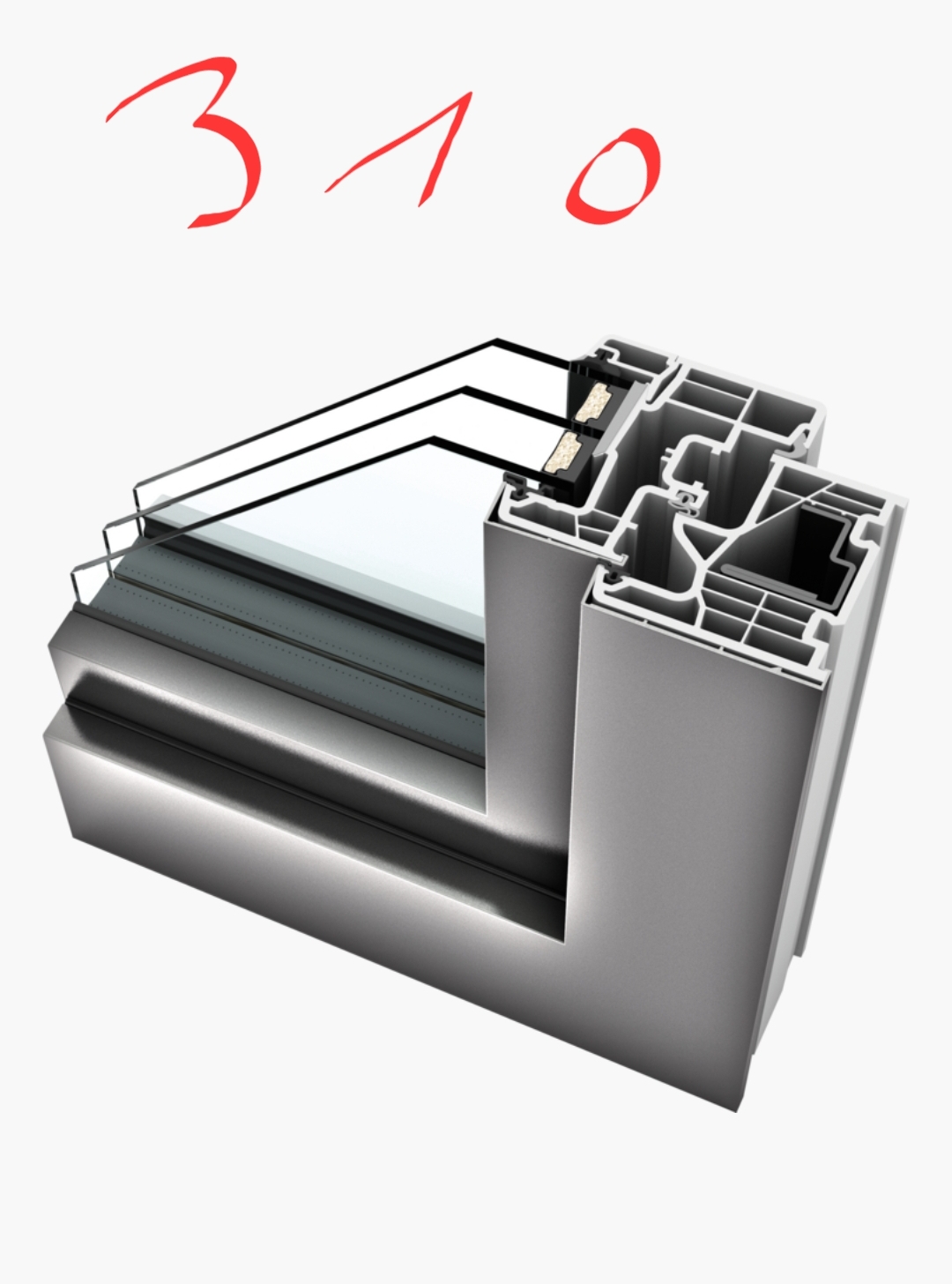

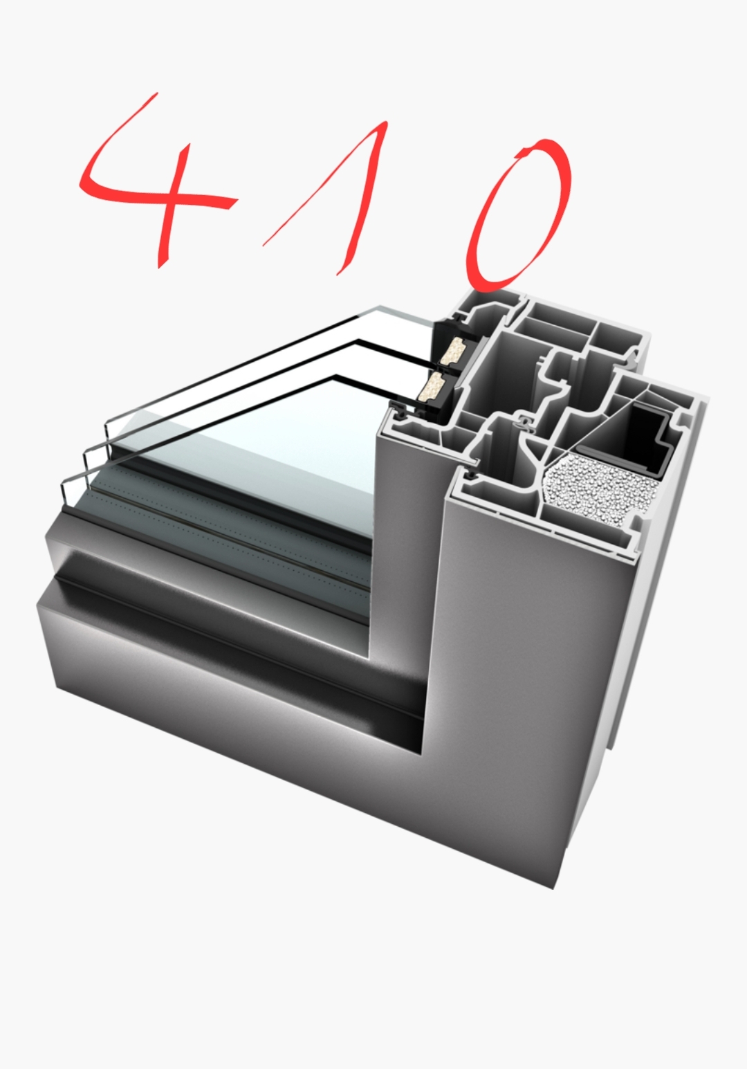

Haben jetzt die Aufpreise bekommen... Im Standard haben wir die KF310 geplant. Das Glas ist bei allen 3 Fenstern das selbe mit U= 0.50
KF310 - UW = 0.76 Standard Rahmentiefe 74mm
KF410 - UW = 0.71 +1500€ Rahmentiefe 93mm
KF510 - UW = 0.72 +3000€ Rahmentiefe 93mm
Lohnt sich irgendein Aufpreis binnen 20/25 Jahren im Bezug auf Energieeffizienz oder sollen wir einfach die 310er behalten? Das 510 wäre noch RC2 aber das ist uns egal...
