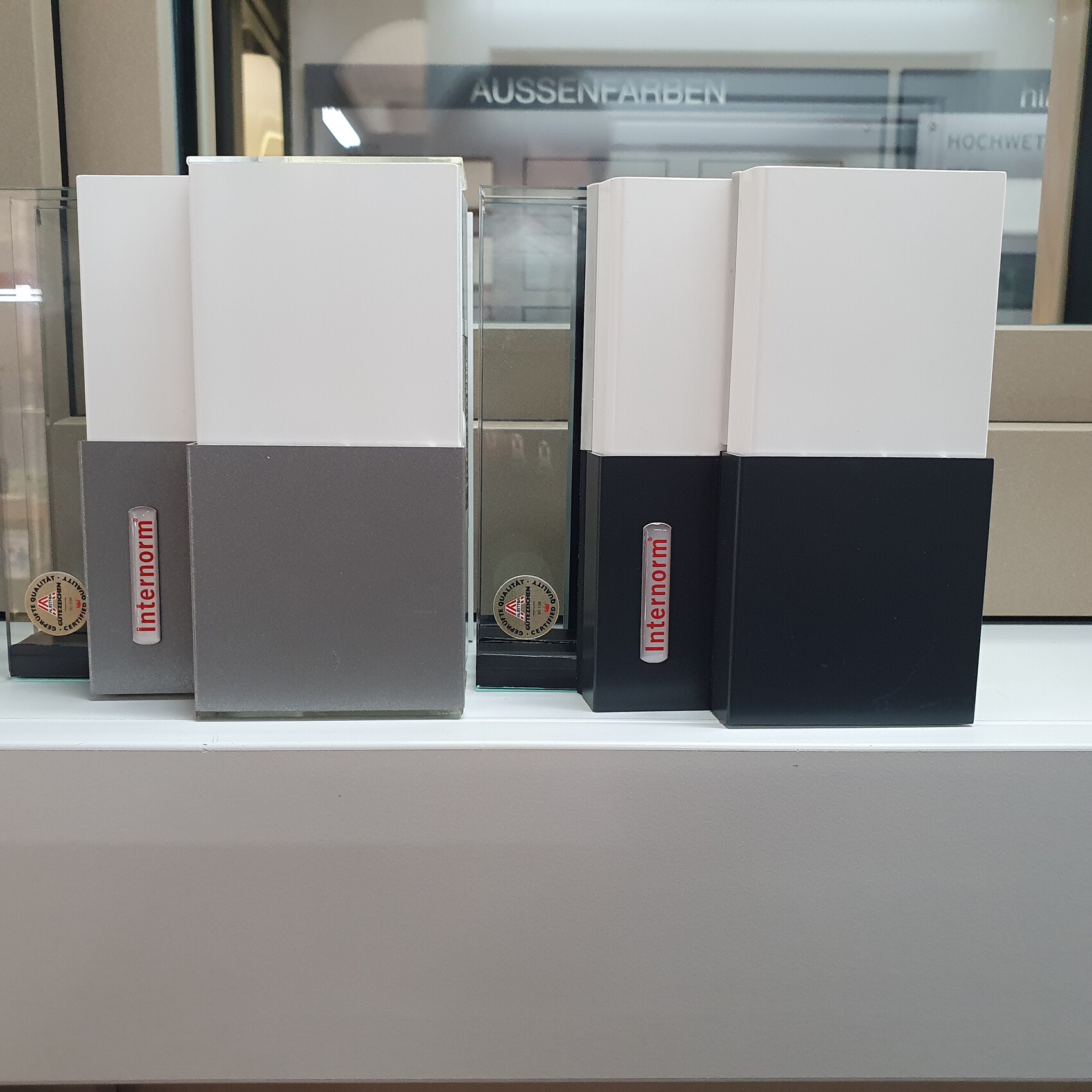

Schaut Euch solche Details in der Ausstellung an. Wenn der Händler das Profil dort nicht hat, verkauft und verbaut er es zu selten - dann nehmt ein anderes (vgl. 11ant Steinemantra).

wir haben auch die 410er genommen. Im Aktionspaket (gibt bzw. gab es 1-2 Mal jährlich) war die Aluschale kostenlos dabei.
Grund waren u.a. die verdeckten Beschläge (vollverdecktliegender Beschlag) und ich meine mich zu erinnern das das Glas ein besseres war. Wir haben durch verschiedene durchgucken dürfen und die Farbveränderungen waren bei der KF410er Variante am Geringsten. Auch benötigten wir Fenster mit passender Wärmedämmung UND passendem Schallschutz. Die KF410 haben: Wärmedämmung 0.71 W/m²K, Schallschutz 34 dB

se_na_23
se_na_23
Da hatte er schon beide Profile... vom Aufbau meiner Meinung nach identisch nur andere Maße
Farbmuster für Fensterrahmen und Türen auf Fensterbank im Ausstellungsraum
