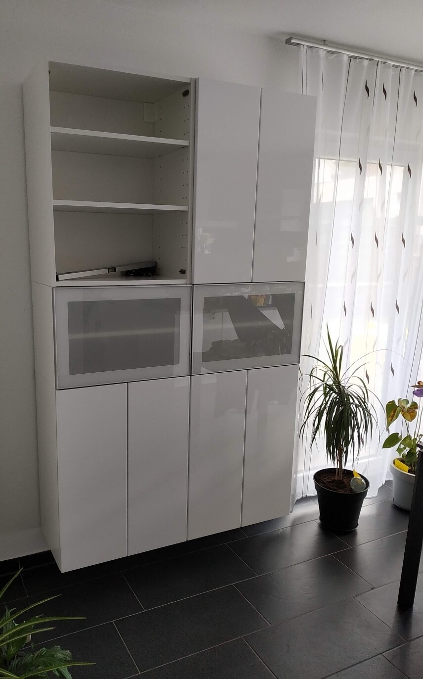

ntsa86
30.10.20 08:19
Ich habe die auch übereinander. Hab zuerst die unteren angebracht. Dann die oberen darauf gestellt und die Befestigungslöcher markiert. Daran habe ich dann die Schienen ausgerichtet.
Geht sicher professioneller. Hat aber funktioniert.

tomtom7930.10.20 14:21
Habe zwar Metod übereinander, aber habe unten die Schiene Gesetzt, Schränke draufgestellt und die oberen ohne Schiene direkt verschraubt. Insgesamt 3 Reihen.
Und jeden einzelnen Schrank mit Schrauben fixiert.

seat8830.10.20 20:51
Trotz Schienen hast du einen kleinen Spielraum zum schieben und bewegen. Natürlich müssen die Löcher in der Wand dafür schon halbwegs passen. Mit 1cm daneben wird da nix mehr
Haben auch Wohnzimmer und Esszimmer Bestas übereinander, gab bei der Montage keine Probleme.
