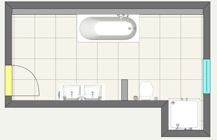

Das Bad oben wird echt ein Problem. Baut ihr mit Bauträger oder plant ihr alleine? Kann man das Dach nicht drehen, dass die Dachschräge vorne und hinten sind, statt seitlich. Finde es bei dem Grundriss etwas unpraktisch, wenn die Giebelseite am Eingang ist.
hätte vielleicht ne Idee für das Badezimmer, geht aber auf die Kosten von Kind 1:
dazu die Kinderzimmerwand gerade ziehen und den badeingang seitlich hinter die Treppe. Dann könnt ihr unter die Dachschräge die Wanne stellen, in die Nische wo jetzt die Badtür ist kann eine Dusche hin, an die Wand zur Treppe das waschbecken und das WC vor die Dusche - sollte von der Stehhöhe dann noch reichen.
Und in die entstehende Nische zwischen Bad und Kind könnt ihr dann noch ne kleine Abstellkammer machen, für WC Papier und Putzutensilien.

So meine ich das Bad oben. Konnte leider nicht die genauen Maße erkenne, daher nur geschätzt, aber könnte passen.
Grundriss eines Badezimmers mit Badewanne, Waschbecken, Toilette und Tür
Doc.Schnaggls
03.09.14 15:33
Das Bad von Manu sieht nicht schlecht aus.
Durch die Dachschräge könnte es aber über der Badewanne etwas eng werden.
Daher würde ich die Badewanne in diesem Entwurf eher als "Übereckeinbau" direkt neben die Tür oder neben das Fenster stellen.
@Manu1976 : Die Idee das dach zu drehen ist nicht schlecht, aber bei einer Doppelhaushälfte relativ schwierig umzusetzen.
