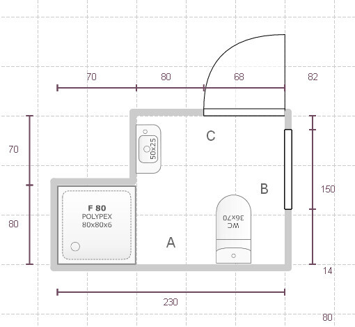

Klasse Entwürfe, werde mich heute Abend mal an den Planer setzen. Wir bauen in der Nähe von Stuttgart.Würde ungern das Kinderzimmer verkleIn einer n. Da muss uns der Architekt eine andere Lösung finden. Wenn wir, wie ich meine mich erinnern zu können, einen Kniestock von 1,10 haben, dann würde doch die Badewanne übers Eck passen, oder? WC dann an die linke obere Wandseite und die Dusche links unten. Die beiden Waschtische unten, wie eingeplant? Mit In einer T Wand? Ist das momentan angesagt?
Hier mal der Entwurf des Gäste-WC`s:
2D-Grundriss eines Wohnbereichs mit Bad und Küchenbereich, Zonen A, B, C
@Dirk: So etwa? Das ist doch echt mini, oder? Geht sowas, oder bekomme ich dann haue, wenn mein Vater uns mit seinem Bierbauch besuchen kommt : )

03.09.14 16:13
Hallo Heiko,
ja, das sieht ganz ordentlich aus. Die Duschtasse, die Du jetzt eingeplant hast ist eine 80 x 80 Wanne. Das ist eine ganz normale Größe.
Unsere Duschwanne in der Wohnung mit 90 x 90 hat vor 14 Jahren noch als Luxusgröße gezählt....
Jetzt im Haus gibt es im Gästebad eine Dusche mit 80 x 90 - ich denke das sollte in jedem Fall reichen.
Das von Dir eingeplante WC ist mit 70 cm Tiefe ein ziemlicher Brocken - da kannst Du mit einem kürzeren (normalen) WC auch noch Platz gewinnen.
Mach Dich mal schlau, wie Eure definitive Kniestockhöhe und Dachneigung aussieht - damit steht und fällt die Nutzbarkeit des DG.
Wir bauen auch im Großraum Stuttgart, genauer im Kreis Böblingen.
Welches Bauunternehmen (gerne auch per PN) habt Ihr Euch den ausgesucht?
Grüße,
Dirk
03.09.14 16:18
heiko6006 schrieb:
...WC dann an die linke obere Wandseite und die Dusche links unten. Die beiden Waschtische unten, wie eingeplant? Mit In einer T Wand? Ist das momentan angesagt?
Das funktioniert leider gar nicht, da Du bei Toilette, Dusche und Waschbecken je Stehhöhe von 2 Meter brauchst.
Die jetztig einzige Variante, die man erkennt und auch funktioniert, ist die von @Manu1976 : die 2 Qm vom Kind holst Du durch Verschieben der Mittelwand wieder raus. Somit hast Du sogar zwei gleichgrosse Zimmer 🙂
P.s. Leider können die Badplaner keine Dach-Schrägen definieren 🙁
