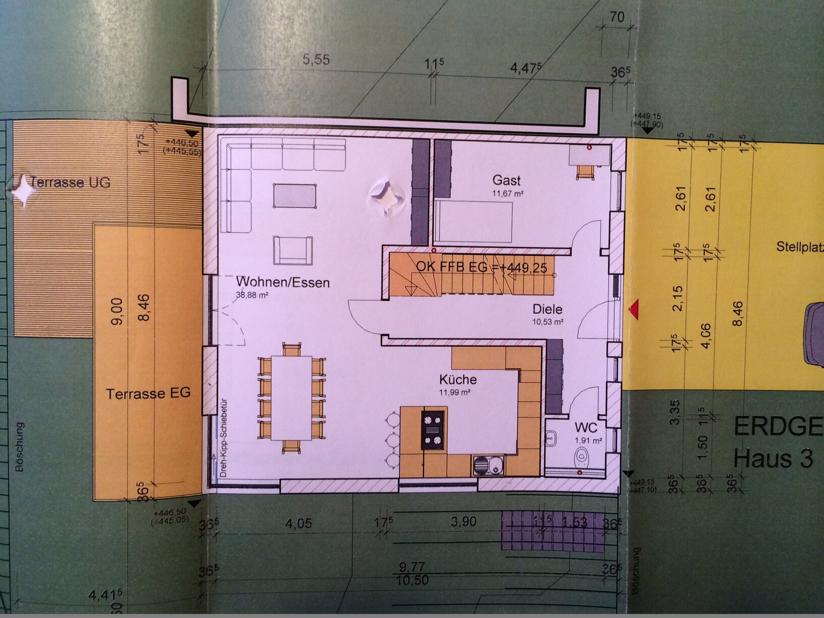

ich lese seit einigen Wochen gespannt im Forum mit, da ich selbst in Kürze zum Bauherr mutieren werde.
Geplant ist eine Doppelhaushälfte in Hanglage mit Süd West Ausrichtung. Wir werden Schlüsselfertig + massiv bauen (KFW70) mit Vaillant LWW.
Anbei unser Grundriss, über den ich mich gerne noch belehren lasse. Es werden noch Fenster eingeplant!
Was sagt ihr sonst dazu? Passen die Raumgrößen?
Hat jemand vielleicht noch Ideen? Badewanne, Toilette etc. im OG wird natürlich anders angeordnet. Das hat der Architekt nur mal so reingeworfen.
Die Fensterfront im EG am Balkon sollte noch vergrößert werden, oder? Ist die Küche nicht zu groß? Hätten eigentlich gerne ein Gäste-WC+ Dusche gehabt, scheint hier aber nicht möglich, oder?
Fragen über Fragen…
Wäre wirklich super, wenn ich noch den ein oder anderen Tipp bekommen würde.
Im Haus leben werden meine Frau, Tochter und ich (33, 2, 33) + Schwiegereltern im UG (64 + 63).
DANKE 🙂

Ich finde den Grundriss soweit auch ganz gut gelungen. Auf ne Dusche im EG würde ich verzichten, da es sonst zu eng wird, wie Doc schon geschrieben hat.
Auch mir fehlen hier im Haus Abstellmöglichkeiten. Nur ein Raum für 2 Parteien? Finde ich sehr wenig. Wie werden die Gästezimmer genutzt? Gibt es noch einen Boden?
Wäre es evtl. eine Option, das Gästezimmer im EG zu verkleinern und das WC und die Garderobe auf die andere Seite zu schieben? Dann könntest du da, wo du jetzt die Garderobe und das WC hast ne Art kleinen Hauswirtschaftsraum machen. Wenn du die Küchenwand dann noch um ein paar cm. verschiebst, kannst du damit richtig gut was anfangen. Falls dir das Gästezimmer zu klein werden sollte, könntest du dann auch die Wand zum Wohnzimmer noch ein bisschen verschieben. 5,55 von Couch zu TV-Wand ist reichlich, da fallen 20-30cm weniger gar nicht auf. Und du hättest dann auch die Möglichkeit im WC tatsächlich noch ne Dusche einzuplanen. Mist merke gerade das geht ja gar nicht, ist ja ne Doppelhaushälfte und das Gästezimmer wäre dann ohne Tageslicht. Schlechte Idee. :-(
- Würde evtl. über der Couch noch ein schmales Fensterband einplanen - kommt dann aber auf die Ansicht an.

Doc.Schnaggls03.09.14 13:05Hallo,
nur so als Idee:
Im Gäste-WC könnte man doch das WC im 45° Winkel in die Außenwandecke setzen, das waschbecken im 45° Winkel in die Ecke neben der Tür und in die dazwischenliegende Ecke (in Richtung Küche) eine dreieckige Dusche platzieren.
Das könnte vom Platz hinhauen denke ich...

Kurze Anmerkung: Was ist euer 1. Weg, wenn ihr die Haustür reinkommt? Treppe oder Garderobe? Wenn ihr als erstes in die Garderobe geht, dann würde ich den Türanschlag wechseln, sonst müsst ihr immer erst die Haustür zu machen, bevor ihr in die Garderobe kommt. Evtl. sogar den Treppenaufgang und Kellerabgang tauschen, dann müsst ihr auch nicht immer durch den Schmutzbereich, wenn ihr die Treppe runterkommt.
Doc.Schnaggls03.09.14 13:19Manu1976 schrieb:
Evtl. sogar den Treppenaufgang und Kellerabgang tauschen, dann müsst ihr auch nicht immer durch den Schmutzbereich, wenn ihr die Treppe runterkommt. Das hatte ich auch schon überlegt, aber der Tausch würde zumindest das DG in der geplanten Form unmöglich machen.
Doc.Schnaggls schrieb:
Das hatte ich auch schon überlegt, aber der Tausch würde zumindest das DG in der geplanten Form unmöglich machen.Nicht wirklich. Einzig der Eingang zum Bad müsste verändert werden. Und ob jetzt die Eltern oder die Kinder den längeren Weg um die Treppe nehmen, kommt aufs gleiche raus.
Doc.Schnaggls03.09.14 13:37Das ist schon richtig. Wenn man allerdings den Badeingang verlegt, fällt auch die Eingangsnische weg und man steht nach etwa 1,10 m schon unter der Zweimeter-Linie. Auch ohne eine Angabe zur Kniestockhöhe und der Dachneigung dürfte das sehr beengt wirken.
Rein optisch wäre diese Lösung wahrscheinlich nicht wirklich schön...
