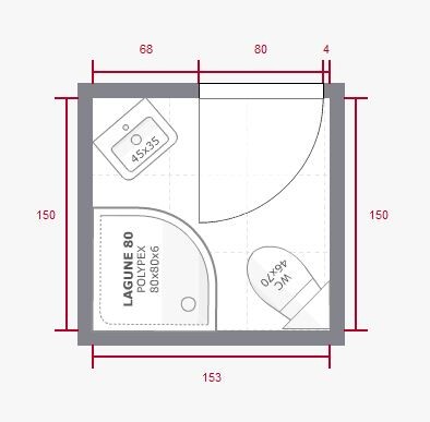

nein, meine letzte Idee wäre auch ohne Nische realisierbar. Wäre zwar recht eng, aber noch erträglich meine ich. Die Tür kriege ich in dem Planer, warum auch immer, leider nicht gedreht...
Kleiner Badezimmer-Grundriss mit Dusche, WC und Waschbecken, Maßlinien sichtbar
Die Größe dürfte so mit Eurem Gäste-WC übereinstimmen.
Grüße,
Dirk
