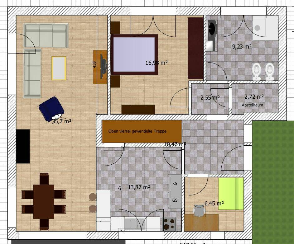

Mit der Vorstellung einer grossen Küche irrst Du etwas: eine Küche muss funktionieren. Dafür gibt es ein gedankliches Dreieck, das Kühlschrank (Lebensmittellagerung), Herd (Zubereitung) und Spüle (Reinigung) miteinander verbindet. (Wer es besser weiss, wie es anders definiert ist, gerne )
Als Hobby-Köchin kann ich Dir sagen, dass alles, was mehr als 2 1/2 Schritte vom Koch weg ist, einfach nur umständlich ist. Folglich nützt Dir eine grosse Freifläche in der Mitte einer Küche gar nichts, wenn diese nur Verkehrswege sind.
Die Idee, schränke an die Wand hinter der Tür zu bringen, war zwar meine Idee, dennoch bestimmt nicht die Idee, Kühlschrank und Geschirrspüler dort unter zu bringen. Gerade heutzutage gibt es Möglichkeiten, Gestaltung und Nutzen in der Küche zu verbinden, so dass ich eher eine geschlossene Schrankfront für Teller, Tupper etc vorgesehen hätte.
Neben einem Geschirrspüler, Kühlschrank und Ofen gehören nach meiner Meinung auch Abstellfläche.
Gerade in einer offenen Küche sollte die Gestaltung der Küchenmöbel und deren Wohnwert mit einbezogen werden, schliesslich schaut man beim Essen in diesen Raum hinein.
Deshalb sollte man die Planung der Küche parallel zur Hausplanung laufen lassen.
Was sagt denn der Koch/die Köchin des Hauses zu Eurer Küche? Würde er/sie mit dieser Anordnung klar kommen, oder wäre es notwendiges Übel, in diesem Raum zu kochen?
Grundriss 1 ist ja jetzt zu der Küchengestaltung nicht gerade anders als Dein ehemaliger Plan, und die Kritik, immer dort durch zu müssen, um ins Wohnzimmer oder in den Keller zu gelangen, war ja völlig berechtigt.
Ich gebe nur das Bsp: Mann geht mit der Wäsche nach oben, muss durch die Küche (2 Türen stören) und Frau räumt den Geschirrspüler aus - Ihr kollidiert miteinander
Garderobe mit der Schräge finde ich jetzt auch nicht so doll... stehen denn jetzt schon die fixen Außenmaße fest? ich dachte eigentlich, dass Ihr da noch relativ frei wärt, da ja Euer Architekt schnarchnasig gar nichts tut und Ihr jetzt kein Typenhaus baut....

Schau mal in Deine Notfallpläne:
https://www.hausbau-forum.de/threads/Grundriss-zu-efh-erwuenscht-versetztes-Pultdach.9871/
In diese sehe ich zur Zeit mehr Potential...
Elchitekt25.06.14 08:55@ Wanderdüne
Das mit der Treppe versteh ich nicht - warum wird die risikoreich bzw. unkomfortabel ?
Und in den Keller geht's dann halt über ne viertel gewendelte Treppe.
Meines Erachtens würde das durchaus funktionieren. Ob es "schön" oder "gut" ist, muß der Bauherr entscheiden.

Wir haben skizzenhaft an einem Grundriss gebastelt, den Du nach Deinen Wünschen verändert hast (und er war recht gut). Warum stellst Du hier nun wiederum gänzlich veränderte Grundrisse zur Diskussion, die genau die gleichen "Fehler" beinhalten wie vorher ? Die gleichen Schwächen sind nun wieder zum Vorschein gekommen, und es gab bereits ne Lösung !

Schade, daß manchmal Architekten oder Planer (innerhalb oder außerhalb von Bauunternehmen) keine gute Idee haben, wie sie verzwickte Grundrisse lösen. Vielleicht haben sie einfach auch nicht die ausreichende Zeit. Wenn man aber hier das Forum nutzt, sich Ideen und Vorschläge holt, um das mangelnde Fachwissen auszugleichen und viele Antworten bekommt, wenn man zu recht eindeutigen Lösungen kommt, dann heißt es auch einfach irgendwann eine Entscheidung zu treffen. Warum fällt das heutzutage so schrecklich schwer ?
Da liegt endlich eine Lösung auf dem Tisch und dann beginnt das Planer-Drama von vorne, man verschlimmbessert und fragt erneut, ob es nicht vielleicht so auch noch ginge ... Lasst es doch irgendwann mal bei ner Lösung, entscheidet Euch und baut endlich ! Innerer Seelenfrieden und Vorfreude entstehen mit der Entscheidung ! Um die kommt eh keiner rum und je früher, je mehr Bauchgefühl bei so ner Sache, desto besser !

Wanderdüne25.06.14 09:30Elchitekt schrieb:
@ Wanderdüne
Meines Erachtens würde das durchaus funktionieren. Ob es "schön" oder "gut" ist, muß der Bauherr entscheiden.Gezeichnet ist die Treppe gerade, wenn sich die Wendelung komplett im geraden Bereich vollzieht, dann halte ich das eher für eine Notlösung, und ich halte so eine Treppe bei der Benutzung auch für unkomfortabel. Und zwei solcher Treppen bewältigen, um in den Keller zu kommen... ich denke nicht, daß dies bei einem Neubau sein muß. (Von der Unsinnigkeit, Wäsche erst ins UG zu bringen, sie dann dort zu versorgen, und sie dann wieder ins EG oder DG zu bringen mal abgesehen.)
Ob die Benutzung der Treppe tatsächlich risikoreicher ist als bei anderen Treppen? Habe dazu keine Datenbasis, sondern nur ein Gefühl, kann falsch sein.
Ich kann aber auch nur die Zeichnungen vom TE bewerten, und bin sicher, daß Dein Entwurf besser war.

Elchitekt25.06.14 09:38Wanderdüne schrieb:
wenn sich die Wendelung komplett im geraden Bereich vollzieht, dann halte ich das eher für eine Notlösung, So gesehen, gebe ich Dir recht.

@ elchitekt: Ich habe im Gegensatz zu dem Entwurf den ich dir geschickt habe nur im Bad / Garderobenbereich etwas geändert. Ich verstehe jetzt nicht woher dein Meinungsumschwung kommt
Hier noch mal der Entwurf den ich dir geschickt habe:
@ Wanderdüne: Mit der Treppe gebe ich dir recht, diese ist nicht korrekt eingezeichnet und würde so nicht funktionieren, es lässt sich jedoch eine vernünftige viertel gewendelte Treppe unterbringen, dafür ist noch Platz. Jedoch lasse ich den Einspruch nicht gelten dass wir zum waschen in den Keller müssen. Auch wenn ein Hauswirtschaftsraum im EG heutzutage normal ist, hat nicht jeder das passende Grundstück dazu.
@ all: Dass der Grundriss nicht der Burner bzgl. Kosten und Nutzen ist weiß ich. Man darf aber auch nicht Äpfel mit Birnen vergleichen, sondern muss die Randbedingungen immer im Hinterkopf behalten.
1. Die Treppe macht nur da Sinn, da sonst das OG zu viel Flur hat und die Zimmer zu klein werden. Mann muss einfach irgendwo mittig oben rauskommen.
2. Der Eingang im Osten ist für uns ein Muss, damit im Süden so viel Garten wie möglich bleibt.
Im Netz gibt es viele Entwürfe von solchen Häusern die toll sind, da ist allerdings immer die Treppe im Nordbereich des Hauses, da wo sie sich auch mMn hingehört. Sicherlich kann man durch eine Vergrößerung des südlichen Bereiches einiges kompensieren, jedoch treibt das die Kosten immens in die Höhe.
Ich denke unter diesen Bedingungen wird es keinen perfekten Grundriss geben sondern nur einen bei dem man über ein paar negative Punkte hinweg sehen muss.
