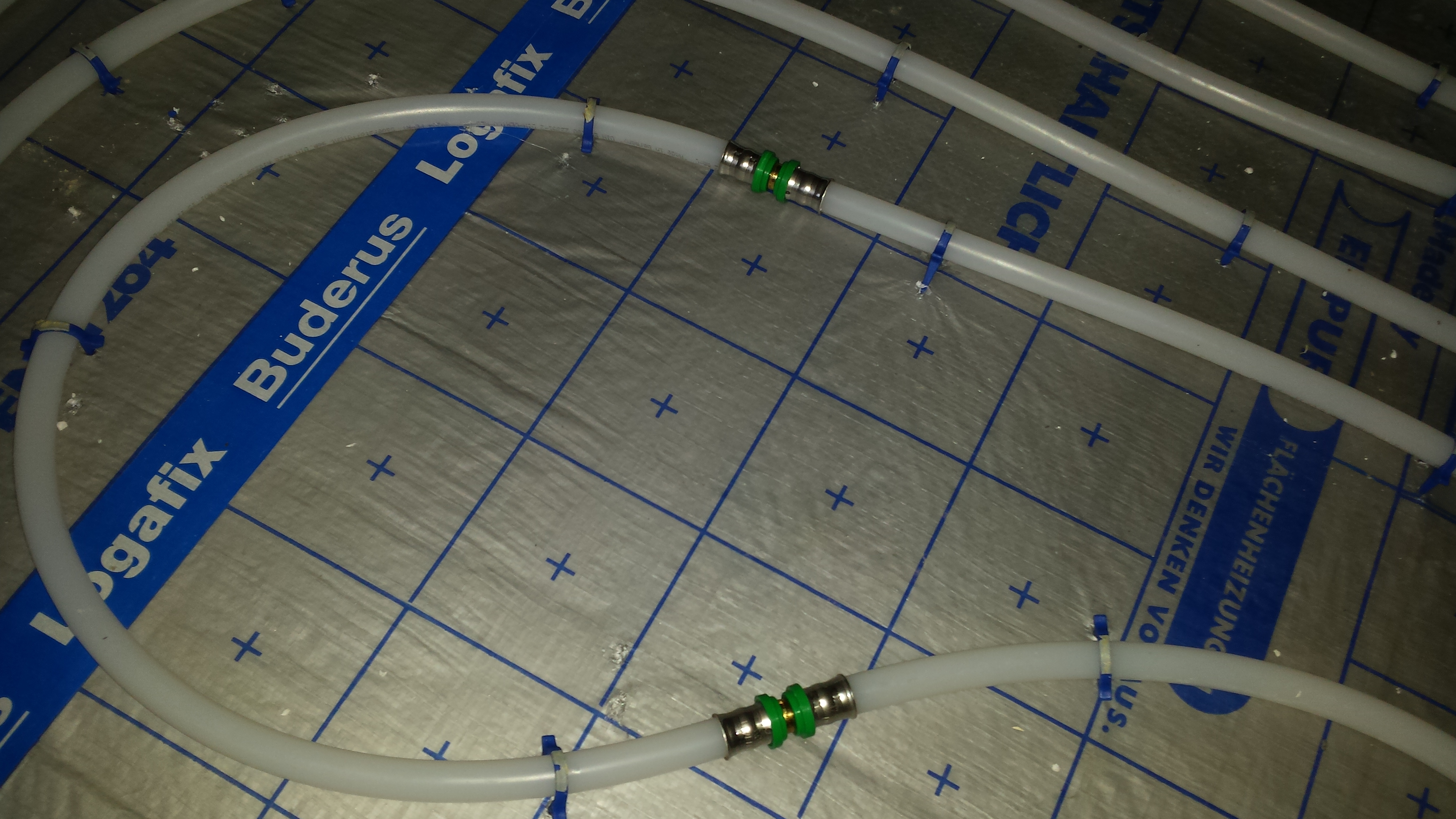

Moin Moin
nun atmet doch erst einmal tief durch.....
alle drei genannten Rohrarten sind den Anforderungen einer Fußbodenheizung entsprechend sauerstoffdicht.
das Verbundrohr durch den Alukern,
das XC Rohr mit einer mittleren Sperrschicht
das RT Rohr mit einer außen liegenden Sperrschicht
Keines der Rohre ist mit denen der 70 iger Jahre zu vergleichen.
Die Verlegung ist doch gar nicht so übel, je nach Grundriss lassen sich in manche Ecken keine großen Flächen verlegen.
Auch den gezeigten Knick würde ich, solange an dieser Stelle keine milchig weiße Verfärbung, nicht raus schneiden und mit 2 Kupplungen versehen, sondern vorsichtig den Biegeradius wieder erhöhen.
Und schon ist alles gut.

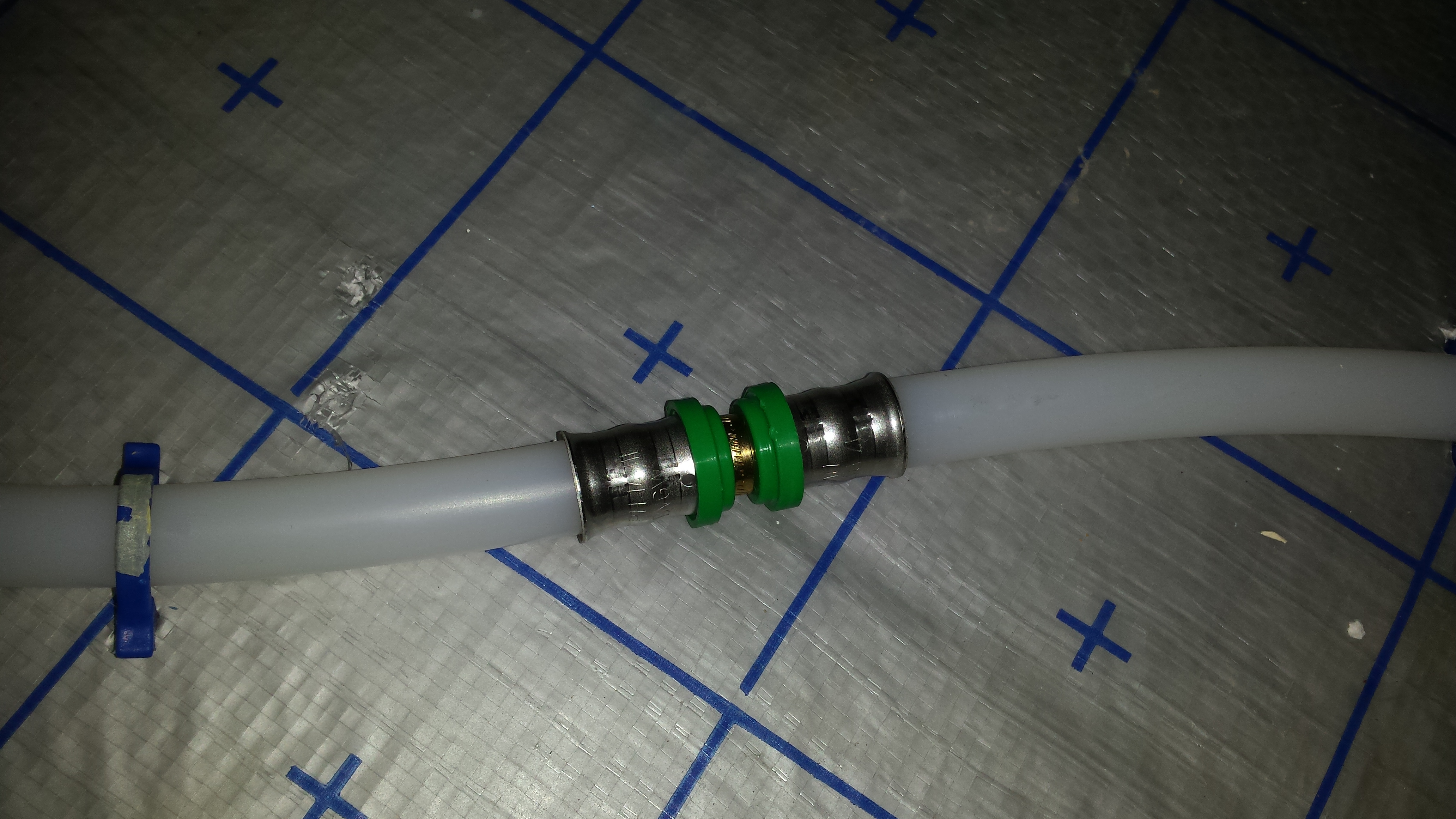

so update,
die Kupplungen wurden angebracht leider ohne Schutzschlauch und Presskupplungen anstatt wie vereinbart Schiebehülsenverbindungen,
manchmal denk ich mir echt die Leute wollen nur einen veräppeln an der Baustelle,
die machen echt worauf die Lust haben.
Weiße flexible Rohre mit grünen Fittings liegen auf silberner Dämmfolie mit Buderus Logafix.
Grau PVC-Schlauch mit silberner Rohrverbindung und grünen Dichtringen auf Baufolie.

Lass Dir schriftlich geben, dass die Verbindung Jahrzehnte hält und eine Zulassung hat.
Und mach selbst nen Stück Schlauch oder sowas drüber.
