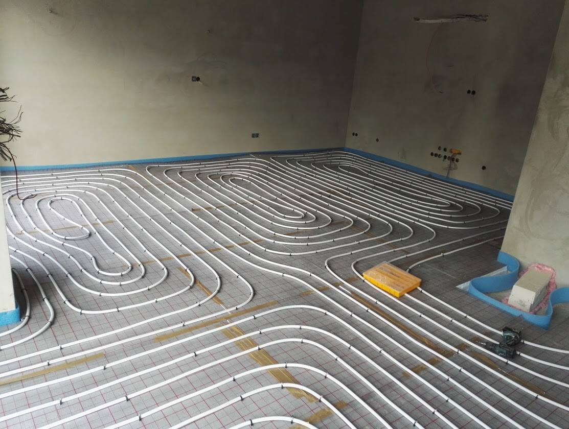

Beim ersten Bild hätte ich nicht so die Bedenken - aber das zweite ist etwas merkwürdig; spricht ja irgendwie dafür, dass das Rohr eher dünn ist, oder? Was ist das für ein Raster?
Hatte grad noch mal bei uns geschaut; unter 25 cm Radius ging da keine Wende.

so, also die werden das Stück jetzt raus schneiden und mit 2 Kupplungen das neue Stück befestigt,
die frage dazu wie siehts dann an der stelle mit der Sauerstoffdichtigkeit aus?

bei den Leuten da oben habe ich so meine bedenken,
aber wird da nicht druck darauf gebracht sobald alles fertig ist?
Sebastian79
Guest
So sieht es aus...achte darauf, dass die Kupplung einen Schutzschlauch bekommt.
Normal drückt man dann ab ...
