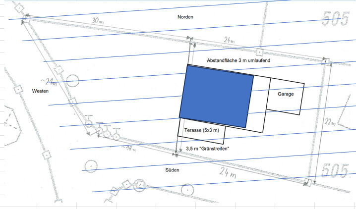

Irgendwie stimmen die Abmessungen im Plan nicht. Nach Deinen Angaben sollten die Höhenlinien ca. so verlaufen.
Grundstücksplan: blaues Haus mit Terrasse (5x3 m) und Garage; 3 m Abstand umlaufend.
Dein Haus ist mind. 15 m lang gezeichnet.
Höhenlinien alle 50 cm. Gefälle ca. nach NNW
Im Bayernatlas kann man das Gefälle genau ermitteln. Sollten ca. 13% sein. Da stimmen dann auch die Abmessungen vom Grundstück.
Wenn Du mir die Adresse sagst, kann ich Dir das auf 10 cm genau ermitteln.
Und die Terrasse eher dreimal acht bis neun.

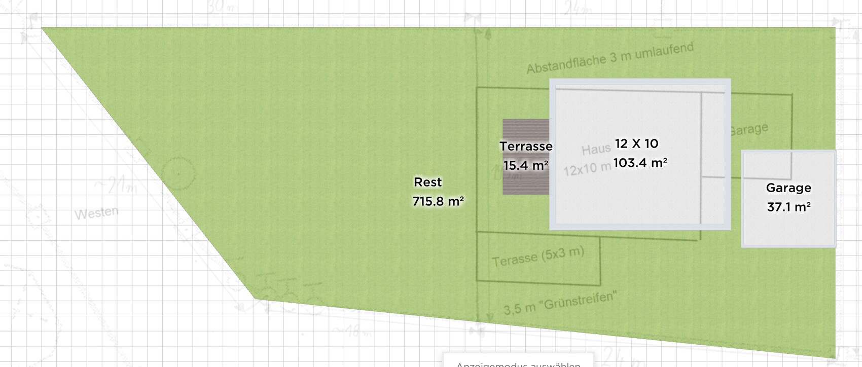

So könnte man mal planen. Allerdings kann es ja auch sein, dass der @thomas_bayern vergessen hat, dass er in diese Forum gepostet hat
Grundriss eines Grundstücks mit Haus 12x10 m (103,4 m²), Garage 37,1 m² und Terrasse 15,4 m².

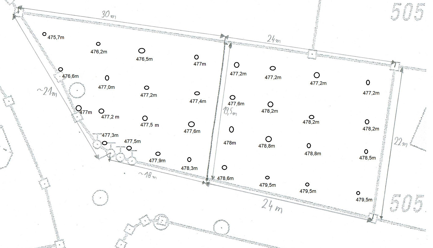

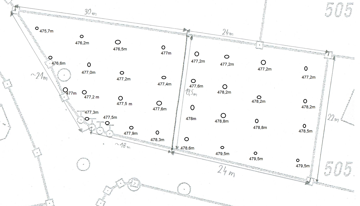

Anbei geforderten Höhenpunkte:
Ich hab´s wie empfohlen aus dem Bayernatlas entnommen.
Lageplan eines Grundstücks mit Grenzlinien, Maßen (30 m, 24 m) und Vermessungspunkten.
@ypg: Sehr gute Idee. Deinen Ansatz find ich schon mal sehr interessant. Da die Hanglage sehr stark ist würde ggf. und der Garage ein Keller Sinn machen. Den würde ich als Werkstatt nutzen. Bei deinem Vorschlag würde mir der "Abgang" zum Keller fehlen. So müsste man immer ums Haus herum. Ich werde den Vorschlag schon mal als Idee mitnehmen.
