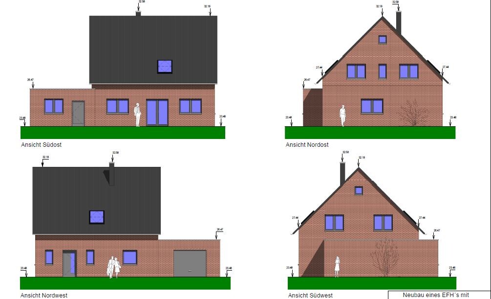

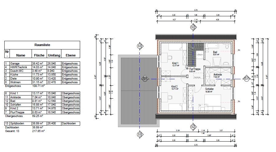

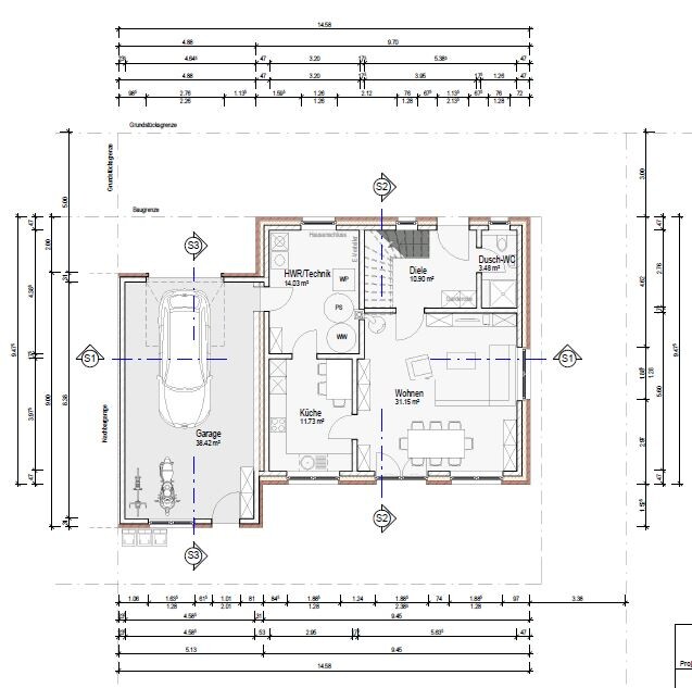

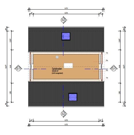

nach euren Anregungen habe ich einige Sachen beim Architekten noch mal in Auftrag gegeben. Dabei habe ich den Vorschlag von kaho (Zimmerverteilung im OG) und Stefanc84 (etwas größer) mit einbezogen. Herausgekommen sind nun die folgenden neuen Pläne. Die sagen mir auch schon mehr zu als die vorherigen!
Natürlich sind z.B. die Möblierung im Wohn/Esszimmer noch nicht gut; die Dusche im Gäste-WC kommt wahrscheinlich raus (viel zu eng so); das Schlafzimmer ist nun sehr groß (~17 m2 plus Ankleide 7 m2), ich sehe aber keine weitere Möglichkeit das weiter zu optimieren (oder Ihr?). Das Dach ist nun auch gedreht mit viel Tageslicht bis Abends für die Kinder Zimmer.

kaho674 10.11.17 07:35
Ich find das irgendwie voll gemütlich. Mir gefällt es jedenfalls.
Ok, so paar Kleinigkeiten. Die Dusche unten muss weg. Dazu ist einfach zu wenig Platz. Aber das ist ok. Die würde eh niemand nutzen, wenn es so eng ist.
Und oben im Bad rennt man gegen die Dusche, wenn man rein kommt. Hier würde ich überlegen, ob der Luftraum das wert ist. Vielleicht streicht man den lieber und setzt dafür die Bad-Tür dort hin und die Dusche dann hinter die Tür. Schwierige Entscheidung - da müssen die Badplaner mal zeigen, was so geht.
Großes Schlafzimmer find ich auch toll. Fernseher an die Wand - perfekter Ausweichraum, wenn man sich mal in der Wolle hat. 😉
kkk272729 10.11.17 08:16
Der Nebeneingang in den Hauswirtschaftsraum ist aus meiner Sicht nicht optimal? Man müsste ja zwangsweise immer durchs Wohnzimmer?
kaho674 10.11.17 08:21
Ja, die Frage, ob man unter die Treppe noch ne Tür machen sollte. Vor allem auch wegen Wäsche waschen.
