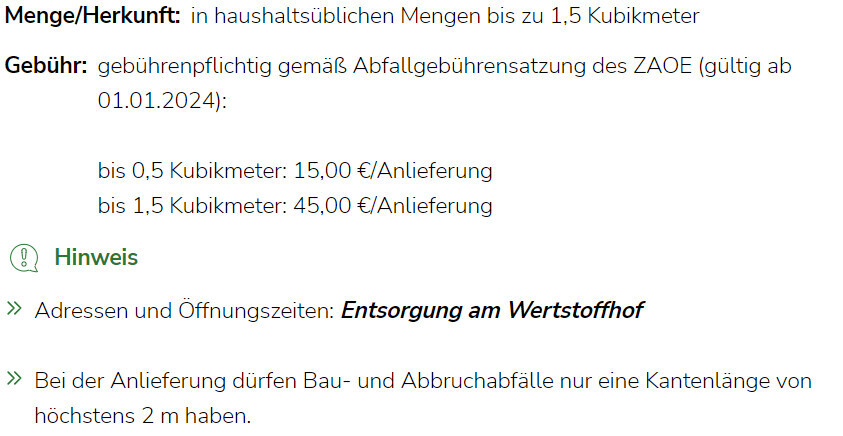

Hier mal die Info zu unseren Preisen zum "Bauschutt", wenn man es mit Hänger anliefert:
Anleitung zur Abfallentsorgung: Mengen, Gebühren, Hinweise, Wertstoffhof, max. 2 m Kantenlänge.

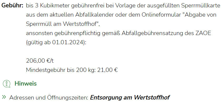

Und hier noch die Gebühr von Sperrmüll. 2 Karten hat man im Jahr frei (also 6 Kubik) danach wirds teuer...
Gebühren Sperrmüll am Wertstoffhof: 206 €/t; Grundgebühr bis 200 kg 21 €

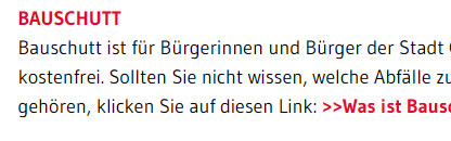

Warnhinweisbanner zu Bauschutt mit rotem Titel BAUSCHUTT und Textabschnitt
Schild mit Preisinformationen für Sperrmüll, privat, kostenfrei.
Wobei Sperrmüll wird zusätzlich 12x im Jahr nach Voranmeldung kostenfrei abgeholt.

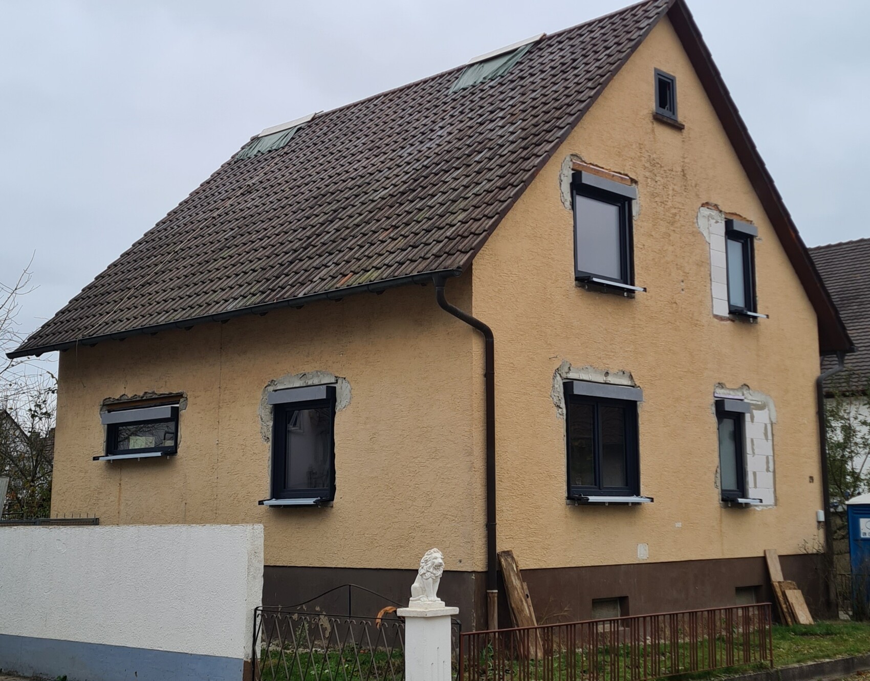

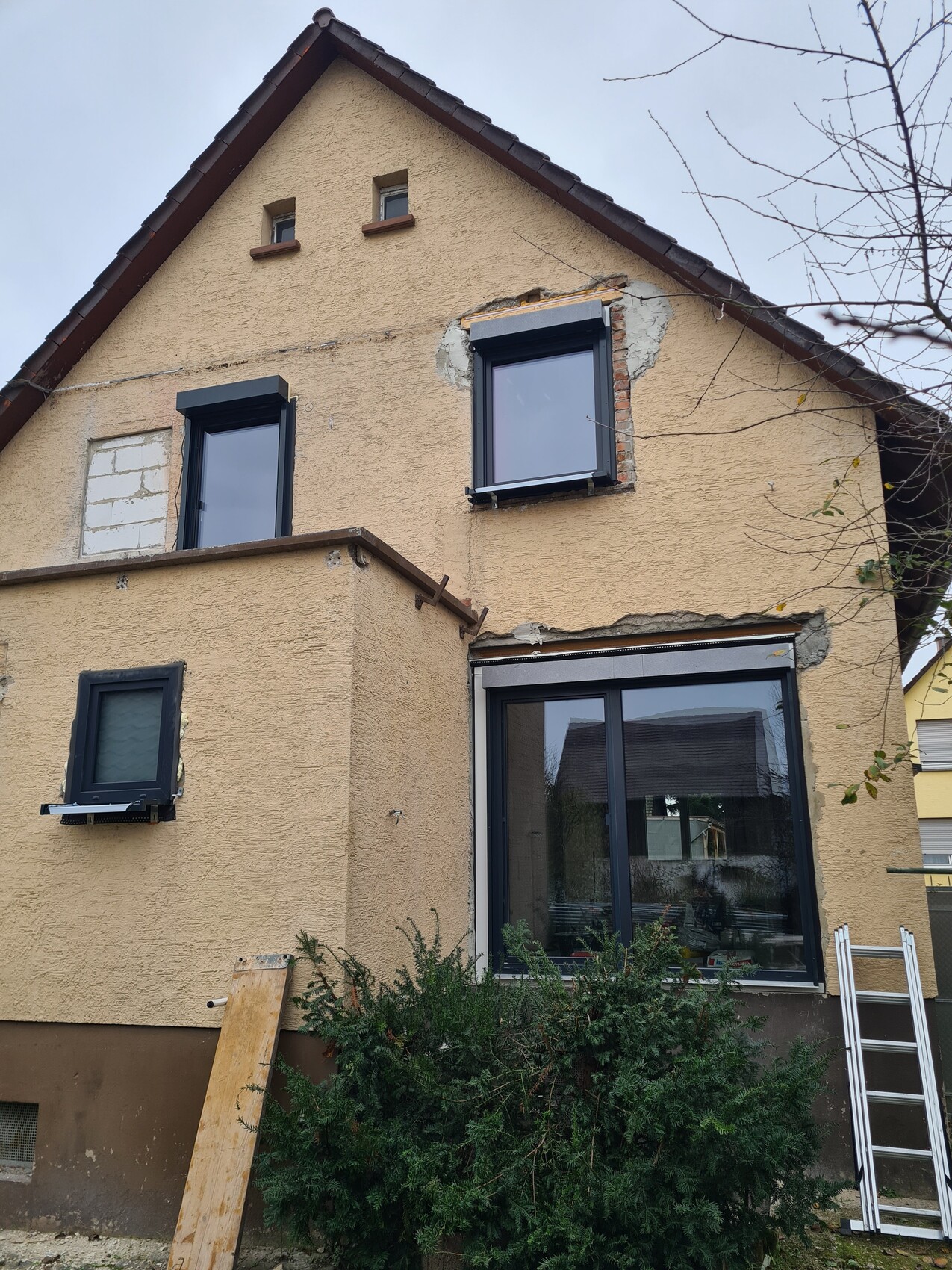

so die Fenster sind jetzt drin
Nächste Woche kommt das Gerüst damit das Dach gemacht wird.
Wir machen die Dachziegel und die unterkonstruktion selbst runter.
Der Rest macht der Dachdecker.
Hier mal zwei Bilder vom Haus.
Zweistöckiges gelb verputztes Haus mit Ziegeldach und beschädigtem Putz um Fenster.
Zweistöckiges Haus mit gelber Fassade, großen Fenstern, Baugeräten und Leiter davor.
