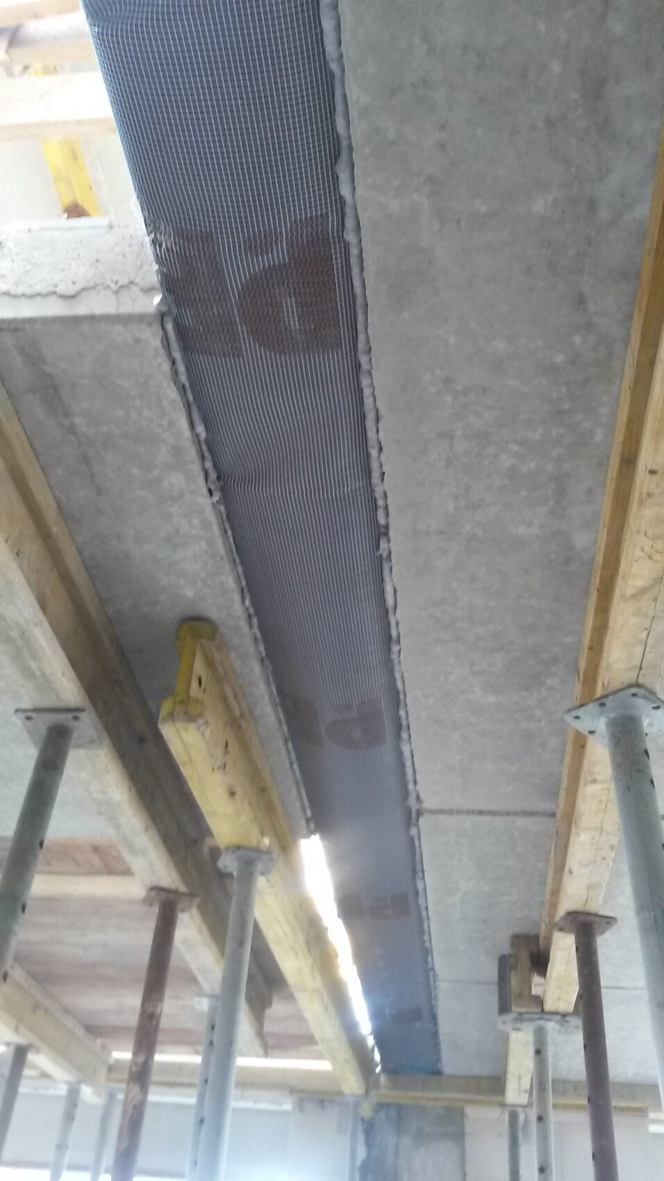

NOUSEFORANAME schrieb:
Um es vielleicht genauer zu erklären.
Unserer Decke wird NICHT verputzt. [...] Da ist also leider nichts mit Gewebe auf der Betondecke aufbringen.
Bei einer Sichtbetondecke muß dem Planer aber doch wohl klar gewesen sein, daß das dann auch die Sichtbarkeit dazwischen liegender Stahlträger bedeutet, bzw. wenn er das anders haben will, sollte er dafür eine Ausführungszeichnung gemacht haben.
So, wie es auf den Fotos ist, sehe ich nur die Möglichkeit, einen gefasten sauberen Übergang anzuspachteln und die Stahlträger dann sichtbar zu belassen (dabei fände ich persönlich schöner, sie in einem betonnahen Grauton zu lackieren).
Wenn nur die Stahlträger überspachtelt werden sollen, ohne ein in die Betonfläche überstrahlendes Gewebe, dann wird man wohl ein metallisches Gewebe als Putzträger / Armierung mit Punktschweißung auf die Stahlträger aufbringen müssen. Hat der Planer dazu nichts bedacht ?
Unserer Decke wird NICHT verputzt. Es soll auch nicht mit Rigips abgehangen werden, denn die Einbaustrahler sind bereits in der Betondecke verplant. Da ist also leider nichts mit Gewebe auf der Betondecke aufbringen.
Sichtbarer, nackter Beton?
Oder 1 Lage Malervlies, dann gestrichen?
Bei uns sah es mit Gewebe so aus:
Bau-Rohbaukonstruktion mit Betonplatte, Holz- und Stahlstützen auf Baustelle
Bauking
22.03.18 00:43
Sowas wird mit Armierungsgewebe bis 20cm auf den Beton überbrückt, anschliessend verputzt, hier spielen die Spoteinlässe überhaupt kein Problem, da die Löcher mit in den Putz übernommen werden.
Das Armierungsgewebe lässt sich problemlos auch auf Stahl und Beton kleben, da braucht man kein Drama draus machen.
Mit Malervlies auf dem Endputz wirkt man am Ende der sichtbaren Rissbildung vor.
