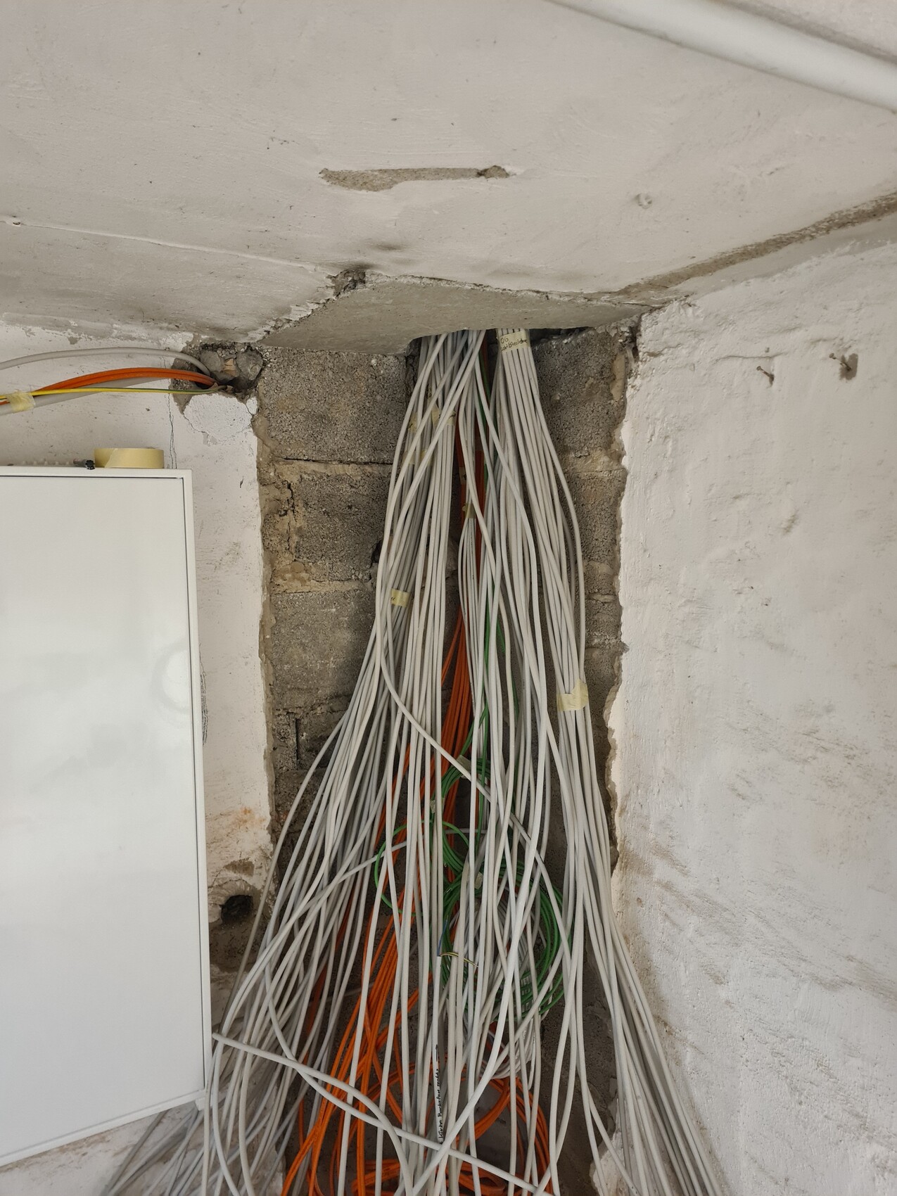

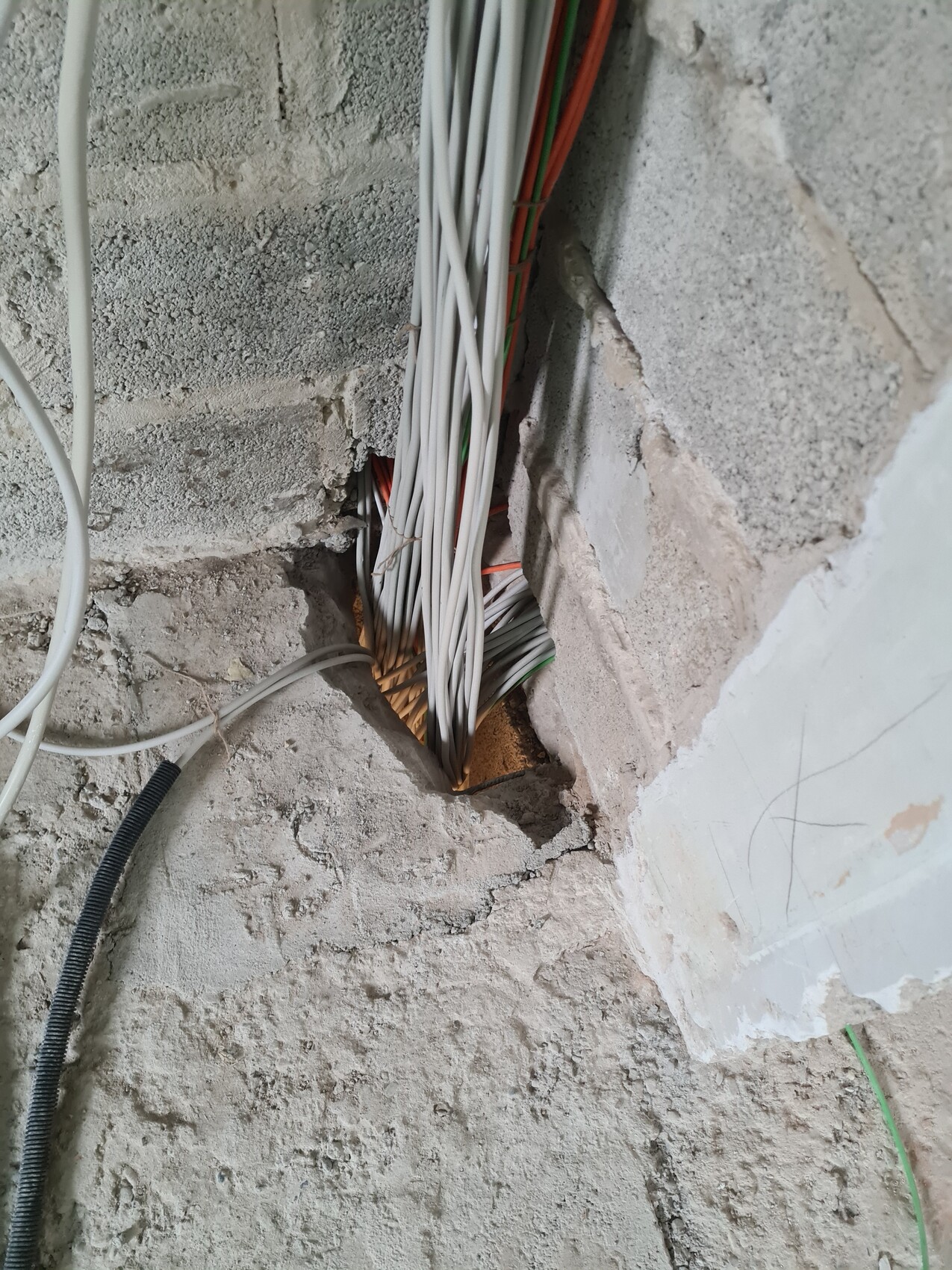

Kleines Update - Elektrik ist zu 99 Prozent fertig gelegt. Der neue Schaltschrank hängt im Keller und muss jetzt dann verdrahtet werden.
Das nächste wird der Gipser.
Angebote haben wir eingeholt.
Zwischen 14.000 und 16.000 Euro.
Der Gipser soll Anfang April anfangen und braucht ca. 2 Wochen.
Es werden die Innenräume auf Q2 gespachtelt.

Hab noch 2 Bilder eingefügt von unseren Kabeln 🙂
Im Haus werden es ca. 160-170 Steckdosen.
Elektrik Habe ich soweit vieles mit einem Freund selbst gemacht.
Bei der Elektrik kommen wir sehr wahrscheinlich sehr günstig davon.
Das ganze Material (Kabel, Unterputzdose, neuer Schaltschrank, Material Steckdosen, Einbauspots Steckdosen Anmeldung durch Elektriker, verdrahten der Kabel usw) kosten uns ca. 16.000-17.000 Euro.

Kabelstränge aus Wandöffnung: weiße, orange und grüne Leitungen hängen herab.
Kabelbündel in Lochöffnung einer rauen Betonwand auf einer Baustelle.
