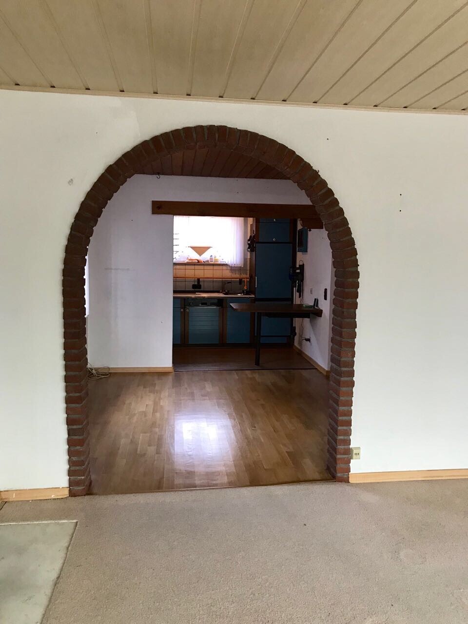

Hallo Liebe Forum Nutzer
Ich brauche mal euren Rad wir haben vor uns ein Haus zu Kaufen
Das Haus ist von 1976 und in einem sehr guten und top gepflegten Zustand
Von außen keine Risse in den Wänden und auch innen keine Risse in Wände und Böden.
Dennoch gibt es dort ein Problem wozu und niemand was sagen kann (Makler und Erben)
In Wohn und Esszimmer sind die Böden schief teilweise bis zu 2/3 cm und die Innenwände

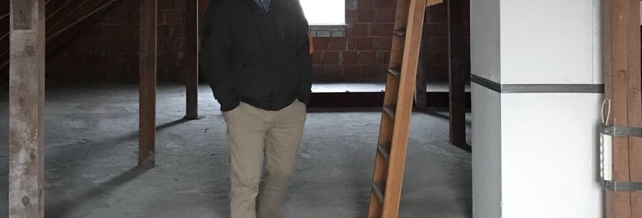

Sind auch leicht uneben dafür habe ich auf dem Dachboden ein Stahlträger gefunden der quasi
Wohn und Esszimmer verbinden. Meine Frage hat jemand eine Idee wozu so ein Stahlträger dienen
Könnte und was das vielleicht mit dem Fußboden zutun haben könnte?
Ich bin für jede Antwort Dankbar
Liebe Grüße

Schief in welche Richtung?
Gibts ein Foto vom Stahlträger?
F
Fcbayernplane
10.11.17 08:33
Danke für die Antwort
Auf dem Bild der Stahlträger im Hintergrund gerade leider kein besseres Bild. schief ca Mitte des Raums sozusagen genau beim Rundbogen genau dadrüber ist auch der Stahlträger der Boden fällt hier 3 cm ab
Achte mal auf den Boden man sieht an der Fußleiste und den Steinen enden ganz gut den Unterschied

Vermutung :
mit dem Träger hat man die Deckenbalkenlage im Bereich des
unteren Rundbogens versucht abzufangen
da eine größere Last durch den Stempel zur Mittelpfette
anliegt und diese Last genau über dem Rundbogen nicht mehr tragen würde.

Würde das dann auch den schiefen Boden erklären ?
F
Fcbayernplane
10.11.17 10:24
Ach so wäre das ein Grund das Haus nicht zu kaufen was können für folgen auftreten
