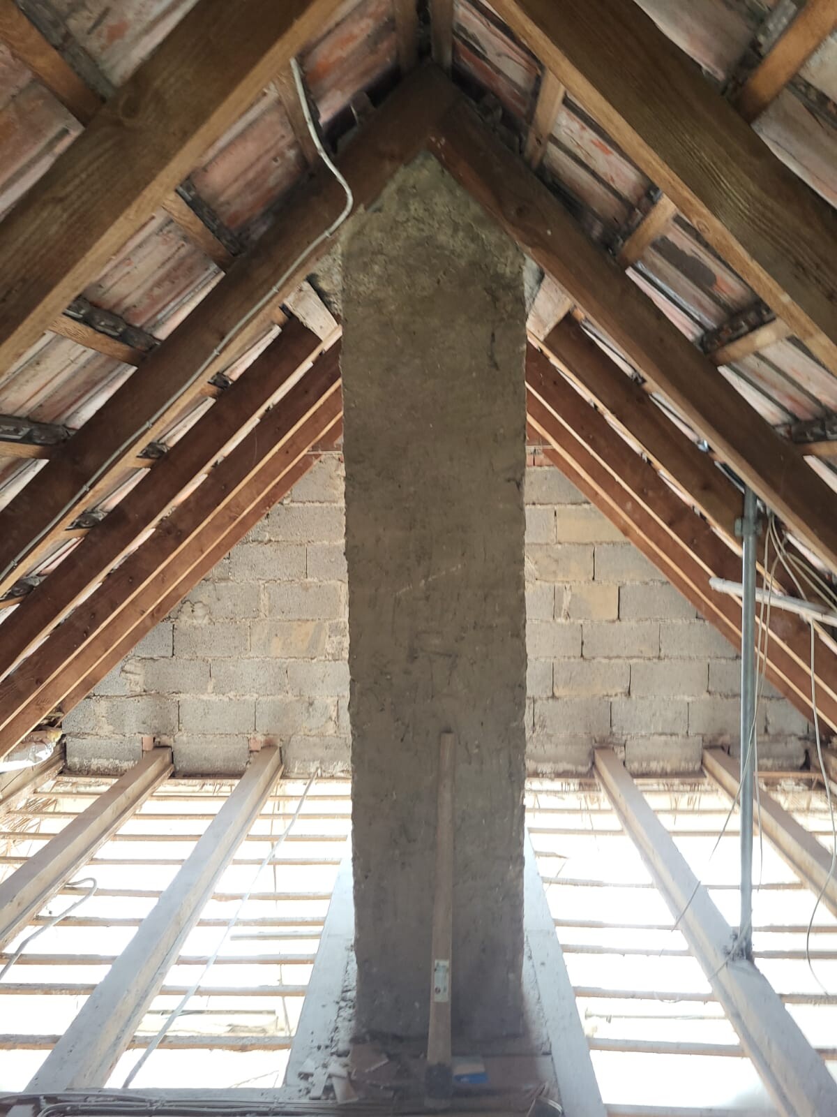

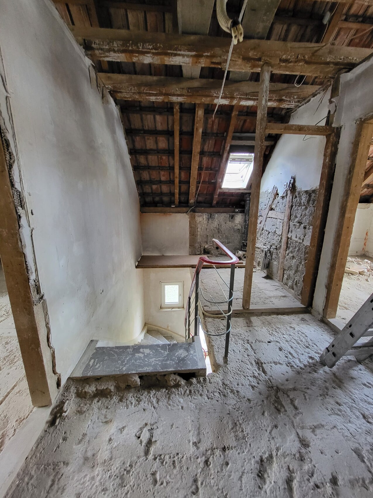

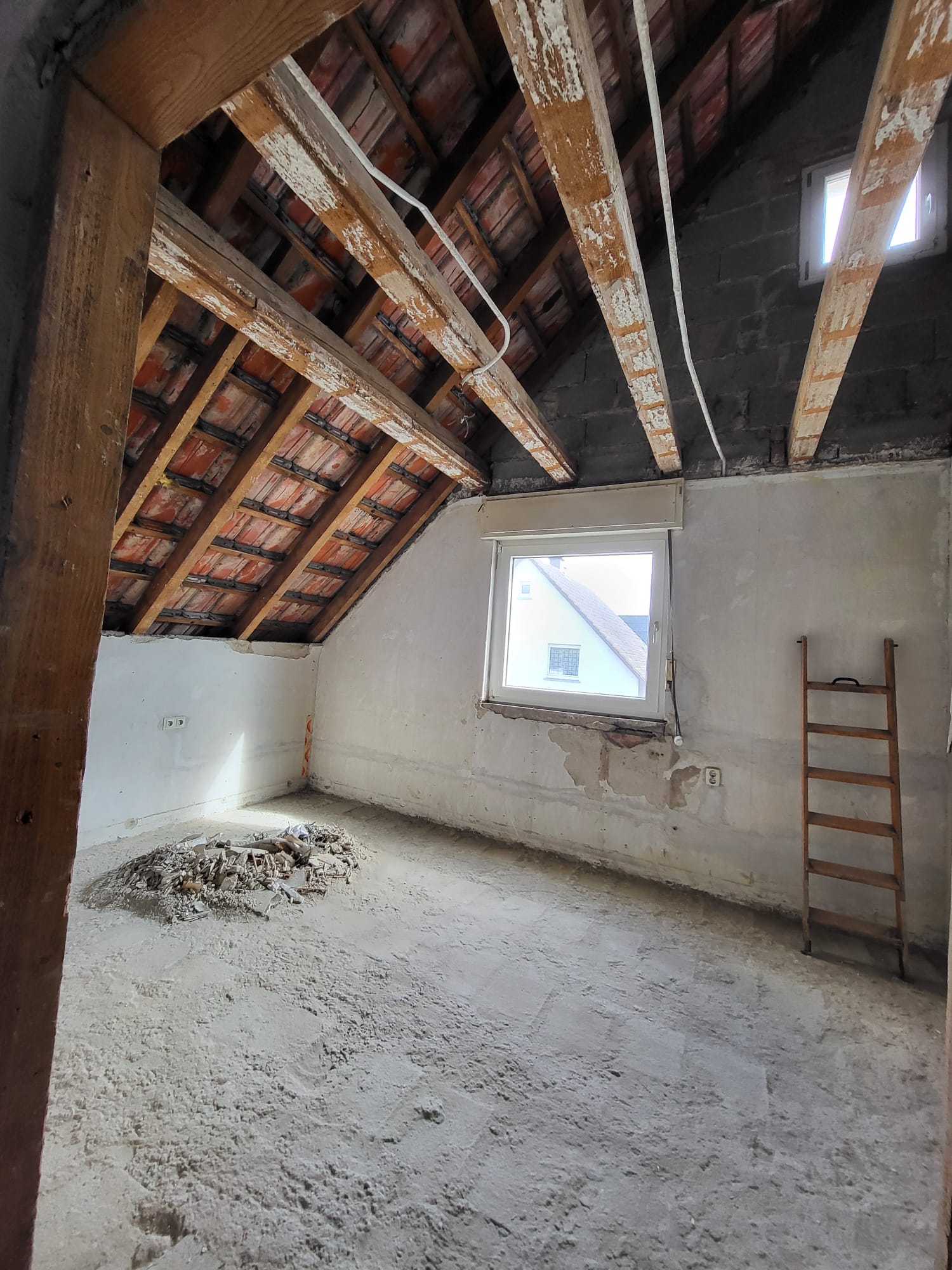

Dachboden mit Holzbalken, Ziegelwand und zentraler Betonstütze; Bauwerkzeuge.
Unrenovierter Dachboden mit Holzbalken, Fenster, Leiter und Bauschutt.
Das sind mal 3 Bilder vom Haus. Der Kamin muss natürlich noch weg

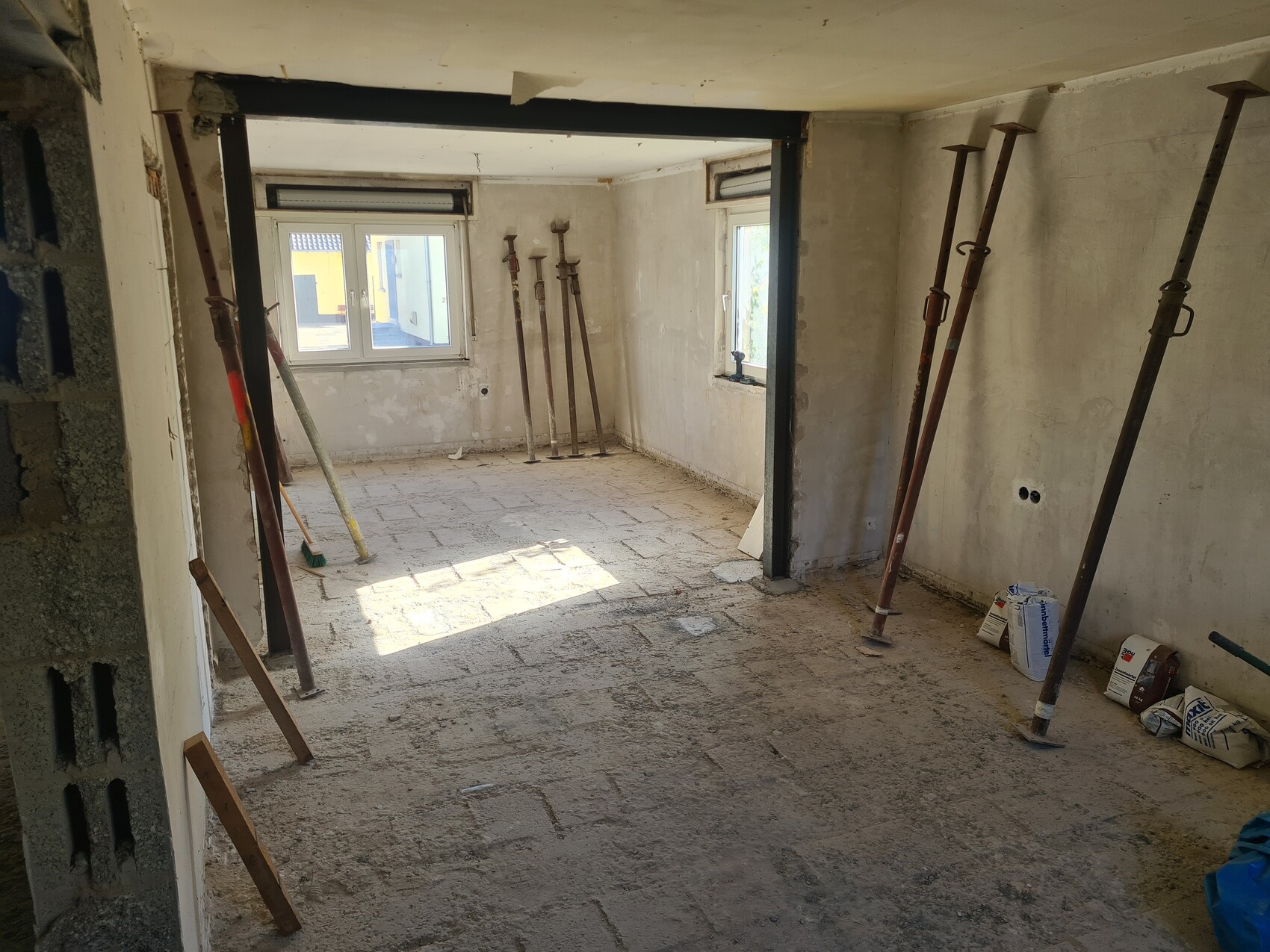

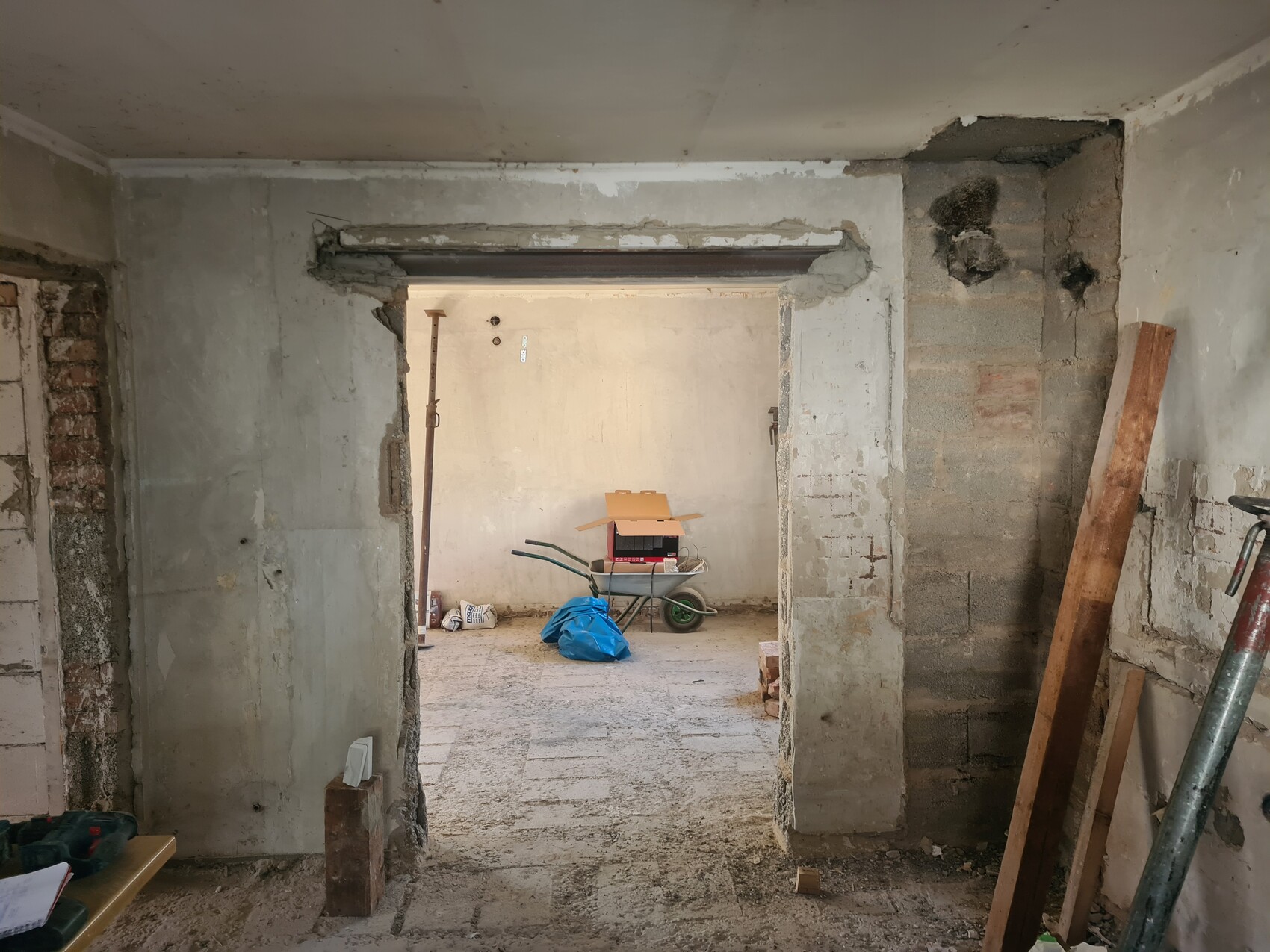

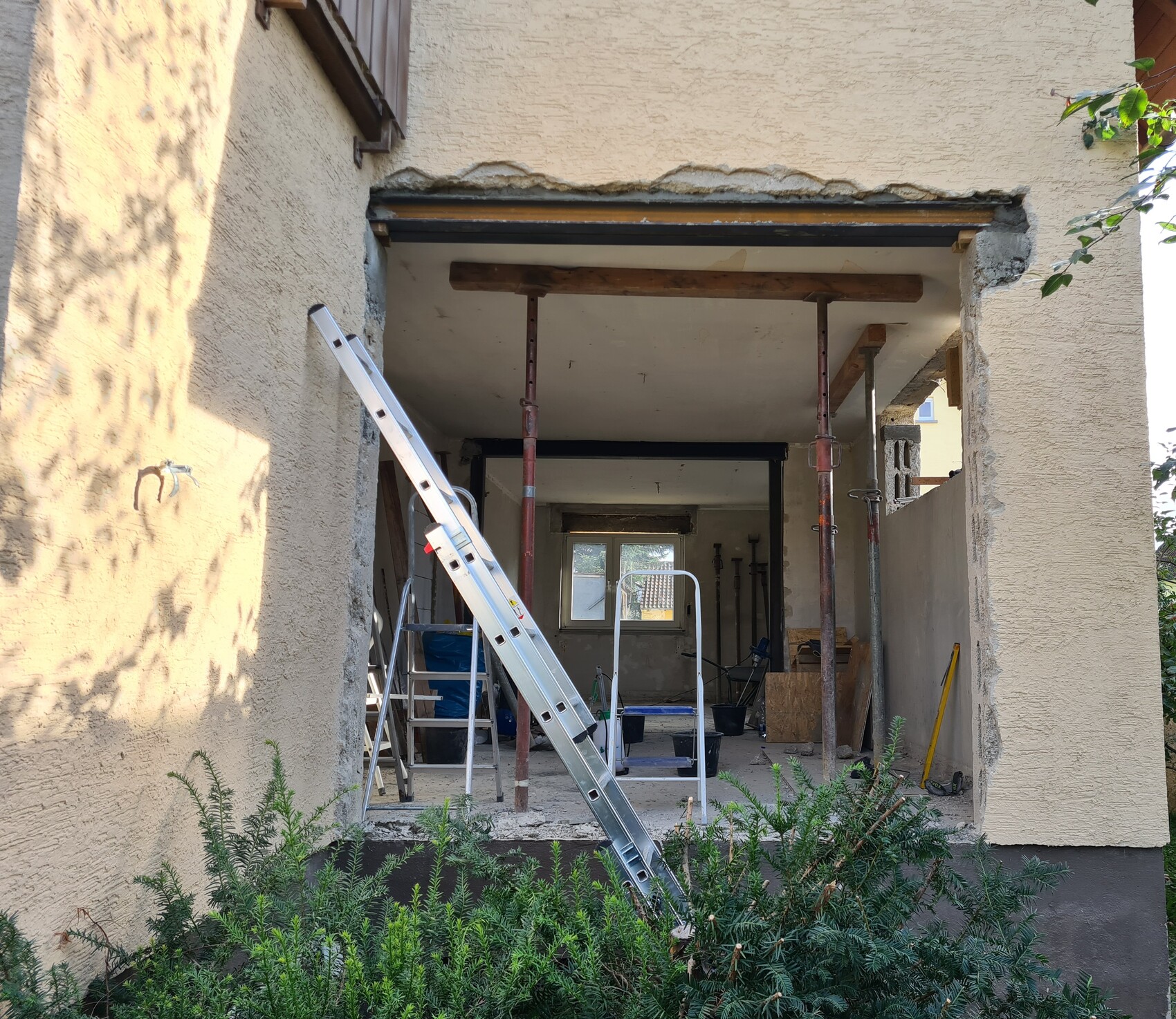

In letzter Zeit ist nicht viel passiert.
Wir haben jetzt alle fensterdurchbrüche sowie wandduchbrüche fertig. Die beiden Kamine sind auch entfernt
Die nächsten Tage geht es an die elektrik
Baustelle: offene Hausfassade, Leiter, Stützen, Innenraum sichtbar, grüne Büsche davor.
Renovierungsraum mit Stützen, staubigem Boden und Baumaterialien; Fenster im Hintergrund.
Rohbauraum im Keller, Türöffnung; Werkzeuge, Kartons, blauer Sack und Holzlatten liegen herum.
