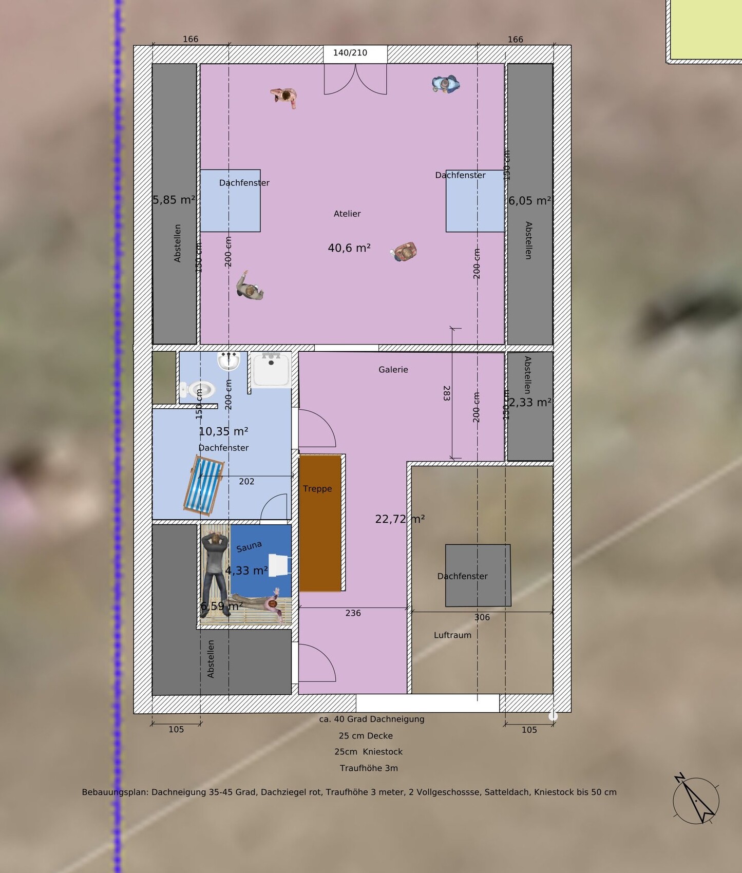

Aufgeräumter, ja. Aber kaum machbar wegen der 2-Meter-Linie und dem Badinventar. Aber ein Kniestock von 25cm lässt einiges machbarer machen.

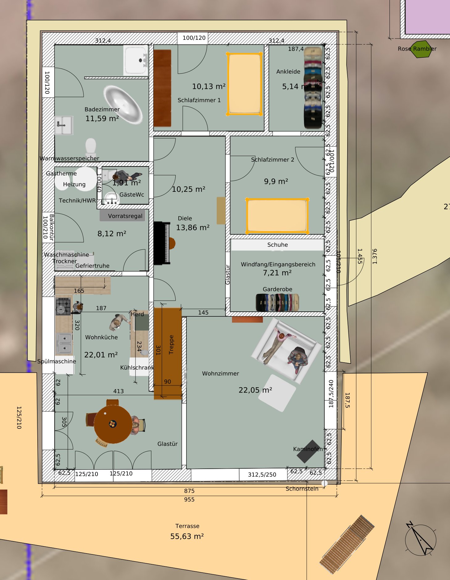

Unten Ankleide. Wenn man auf die verzichtet, kriegt man Möglichkeit, Schlafzimmer 2 in den Winkel zu schieben, Und gewinnt direkt neben Hauptbad den Raum für ein Gäste-WC mit Fenster. Und man hat auf einmal einen viereckigen Hauswirtschaftsraum mit Platz für einen Tiefkühler oder sowas. Da wo der jetzt eingezeichnet, neben Waschmaschine, dann ein Ausgussbecken, so ein rohes Waschbecken zum Fischeputzen und so. Nur Kaltwasser, das ist ja da, die Waschmaschine hat ja auch Wasser und Abwasser.

Ach und ich habe es sogar geschafft, die Sauna unten einzuplanen. Bin aber am Veto meiner Gattin gescheitert. Die Sauna muss nach oben mit Liegemöglichkeit zum Entspannen. Außerhalb des Wohnbereichs. Zwecks der Ruhe. Nach draußen will sie nicht nach dem Saunieren. Tja. Und jetzt auch mit etwas größerem Essbereich, dafür ist der Lümmelraum kleiner und die Galerie größer. Auch nicht schlecht, ergibt einen schönen Lesebereich da oben. Die Treppe läuft anders rum, also von der Diele aus. Jetzt kann man vom Essraum aus sogar ne Vitrine bzw. Schränkchen drunter bauen. Allerdings geistert mir jetzt wieder Nordlys Vorschlag im Kopf herum...
Dachgeschoss-Grundriss: Atelier (40,6 m²) mit Galerie, Treppe, Sauna und Dachfenstern.
Grundriss eines Hauses mit Küche, Wohnzimmer, Schlafzimmern, Bad und Terrasse.

Stark ausgeprägte Beratungsresistenz...
Trotz 3 Überarbeitungen!!!:
- das Scheißhaus ist immer noch mitten im Haus
- um nach Oben zu kommen muss man immer noch durch Wohnzimmer oder Küche
- wirre Schlafzimmeranordnung, einmal mit Ankleide und einmal ohne

Das seh ich anders. Ob eine Küche offen oder zu ist. Ob ein WZ gross genug und die Treppe darin ok? Ob die zwei Schlafzimmer gut? All das ist Geschmack. Das haben wir nicht zu beurteilen. da ist jeder/jede anders. und das Mantra "So macht man" zählt da nicht. nur zu beurteilen wäre: Ist das funktional, was du planst? Geht da ein Tisch? (der eine sagt, ist zu eng, der andere sagt, ist noch gross genug...) Hast du Entwässerung bedacht? Usw.
Es ist sicherlich so: Das Haus von Henry wird kein Haus für everybody, sondern ein sehr spezielles Bauwerk. Aber es muss auch nicht für jeden passen, sondern eben nur diesem Baupaar gefallen. Und ich glaube schon, dass die es so ähnlich bauen. Mir scheinen sie wild entschlossen.
