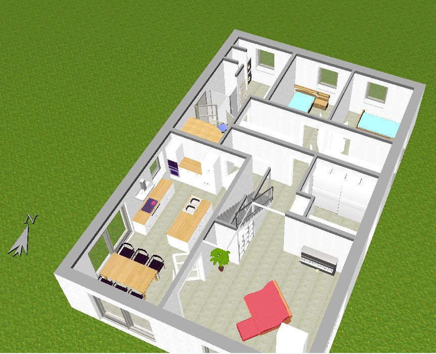

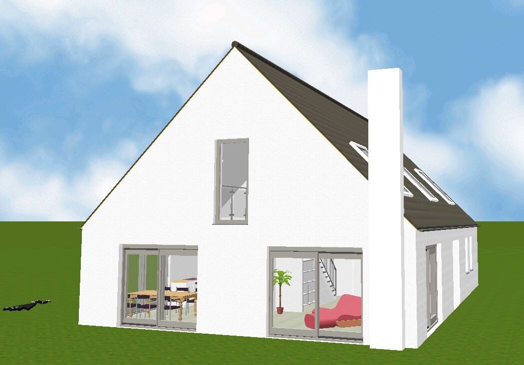

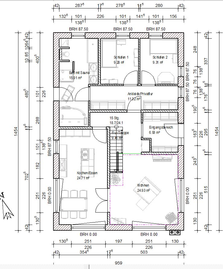

@He.Di ... habe es ja angekündigt, ein wenig gebastelt. Und die Sauna ins EG gebracht, die Technik dafür ins OG.
Unsortiert hier einfach mal meine Gedanken als Stichpunkte:
  • Sauna mit Außenausgang, hoffentlich ausreichendem Ruheplatz am Fenster mit Blick ins Grüne.
  • Bad im EG beherbergt auch Waschmaschine/Trockner als Säule, vom Bad ist auch Ausgang nach draußen möglich. Wäsche im Sommer draußen aufhängen und in diesem Bereich fällt letztendlich fast alle Wäsche an
  • Schlafen, Anziehen, Baden, Duschen, Saunen alles in einer Art Privattrakt
  • Zwischen den beiden Schlafräumen kann man die Wand weglassen und hat ein großes Schlafzimmer, selbst den Bereich Ankleide/Privatflur könnte man noch etwas anders gliedern.
  • Im Flur noch eine Abstellmöglichkeit im wandbündigen Schrank für Staubsauger und Putzzeug
  • Unter der Treppe Regal für Wohnbereich
  • Klavier mit im Wohnbereich
  • Küche jetzt ca. 350 cm breit mit einer Vorstellung davon, wie ich mir die Kücheneinreichtung vorstellen könnte. Man könnte sogar in die Wand rechts wandbündig noch Stauraum unter der Treppe integrieren, Getränkevorrat und ähnliches

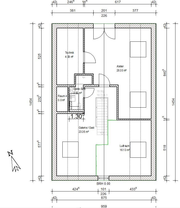

  • OG ... Zum problemlosen Anliefern der Haustechnik eine Doppelfenstertür im Atelier. Zugang Technik auch vom Atelier
  • Dann ein Gästebad im OG, Gäste können das auch als WC nutzen, müssen sie halt die Treppe hochgehen. Finde ich zumutbar. Dafür hätte man auf der Galerie Platz für ein Gästebett. Evtl. will man da auch noch einen Raum abtrennen, der dann als Lese-/Gästeraum genutzt werden kann.
Dach ohne Kniestock mit 45°.
Das ist nicht alles 100%ig ausgefeilt und orientiert sich ziemlich am Ausgangsplan, den ich ja in vielen Punkten nachvollziehbar finde.
Treppe soll nur unterhalb verkleidet werden, lässt sich immer schlecht darstellen (oder meine Kenntnisse reichen nicht ).
Grundriss eines Hauses: Küche/Essen, Wohnen, Bad mit Sauna, Schlafräume, Ankleide, Flur, Eingang
Grundriss eines Dachgeschosses mit Atelier, Galerie/Gast, Technikraum und Luftraum.
Isometrischer Hausgrundriss: Küche mit Esstisch, Wohnzimmer mit rotem Sofa, zwei Schlafzimmer.
Weißes Haus mit Satteldach auf grünem Rasen; Glas-Schiebetüren zeigen Wohnzimmer mit Sofa und Pflanze.
