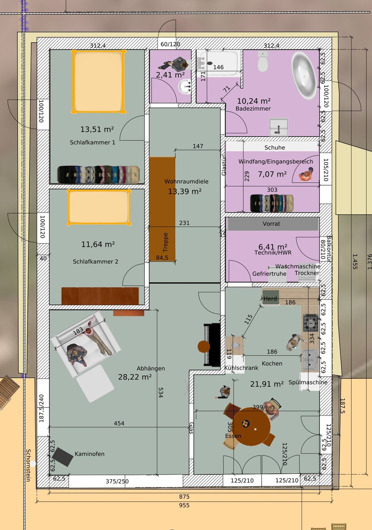

Diesmal ein Wohntraum für die Bevölkerung im fortgeschrittenen?? Alter, rolatorgeeignet!! und mit hellerem Klavierplatz (welches auch auf der Galerie gut Platz finden würde.) Dafür gibts oben ein paar Ecken mehr. Und die Toilette habe ich schon wieder wild herum geschoben. Die Treppe habe ich mit einem Onlinekalkulater DIN- und Normgerecht gebaut und leider kann ich keine Pfeile mit dem Programm malen. Und in die Schlafkammern passen sogar Doppelbetten. Sind jetzt endlich Zimmer draus geworden? Und vollbelichtetem und auch noch lüftbarem Gäste-WC. Wer sagst denn.

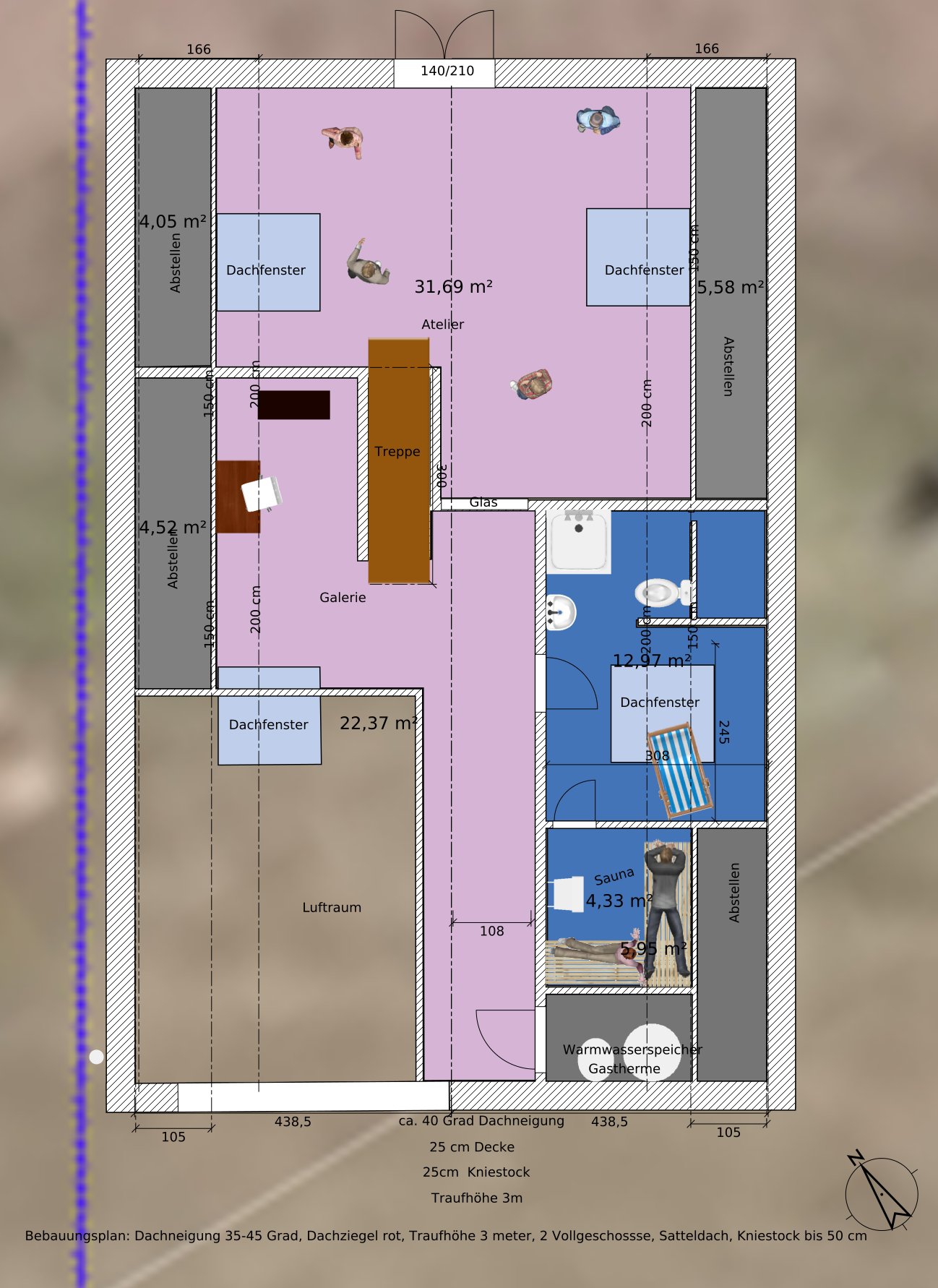

Grundriss eines Dachgeschosses mit Galerie, Treppe, Dachfenstern und Sauna.
Grundriss eines Hauses: zwei Schlafkammern, Wohnraum, Küche, Bad, Vorrat, Technik/HWR, Essen

Du warst fleißig und hast einiges geändert. Es sieht aufgeräumter aus, mir gefiel das erste auch, aber nun ist das WC sauber gelöst.

@kbt09 : Der Plan ist wirklich gut, den hebe ich mir auf... allerdings noch verwinkelter als meiner...darf man fragen mit welchem Programm Du das zeichnest?
Und es gibt ein Problem: Die Gattin möchte IHRE Sauna oben haben, damit sie sich nach dem Saunieren in den Liegestuhl legen kann und nicht im Wohnbereich herumliegen muss. Da könnte ja ich herumlungern. Nach draußen will sie nicht sagt sie. Weil Saunazeit ja sowieso meist Winterzeit ist. Und Eisbaden mag sie auch nicht.

Mensch, das hab ich doch gedreht, weil man von Norden sieht, dass Du recht hast und ich ich keine Pfeile zeichnen kann. Ernsthaft weiß ich nicht, wie man noch aufgeräumter, bzw. klarer planen kann, zumindest nicht bei den Vorgaben. Am stolzesten bin ich auf den Essbereich, für den habe ich ja am meisten Schelte bekommen....es ist zwar immer noch kein Tanzsaal...aber doch Platz genug - auch für spitze Ellenbogen.

Ich habe doch extra eine Liege vor dem Ausgang im Bad eingezeichnet .
Und, sorry, dein letzter Plan gefällt mir leider überhaupt nicht. Ess-/Kochraum hat echt verloren .. ich kann auch noch nicht richtig zuordnen, was Küche euch bedeutet. Privaträume finde ich viel zu öffentlich. Du hast jetzt allerdings einen Kniestock und welchen Dachneigungsgrad? benutzt- oder?
Ich benutze Virtual Architecture Haus Designer Professional. Die sind jetzt allerdings von irgendjemand aufgekauft worden.
