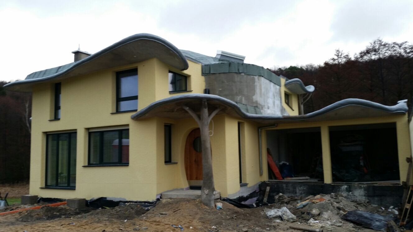

Mal ein origineller Eingang von Freunden
Olli
Gelbes Haus mit wellenförmigem Dach, Baum davor, Bauabfälle vor offener Garage

Momentan gehen meine Überlegungen dahin, dass es ein in der Mitte geteiltes Untergestell aus Stahl geben wird - das so von der Größe her noch zu transportieren wäre und in einer Firma verzinkt werden kann.
Dieses Gestell besteht aus 42er Rohr. Das - so sagt mein Freund, der Schmied - kann er - ohne Biegemaschine - herstellen.
An dieser Rohr-Konstruktion werden mit Popp-Nieten Holz-Leisten befestigt, die eine möglichst stufenlose Fläche nach Oben bilden. Diese Fläche lässt sich mit der normalen Technik der Dachdecker mit Blech decken.
ich habe schon komische Dinge in Stahl konstruieren müssen, aber Holz an ein Rundrohr nieten? Das sprengt dann doch meine Vorstellungskraft.
Alternativer Lösungsvorschlag:
Als horizontale Unterkonstruktion eine große Holzplatte (Seekiefer, OSB, …). Darauf mit Dämmung (z.B. 100mm Grunddicke) und mit weiterer Dämmung wie Mineralwolle die Spitze modellieren und eine PE-Abdichtungsbahn aufschweißen lassen.
manohara18.03.20 16:21
so verschieden sind die Einschätzungen ...
Holz an Rundrohr:
Holz und Rohr bekommen ein Loch an der rchtigen Stelle und - schwups - sitzt da eine Popp-Niete drin. Das wäre zwar nicht meine Lieblings-Verbindung, ist aber relativ einfach zu bauen und würde auch halten - so meine Überzeugung. Jedes Holzbrett bekommt natürlich 2! Niet-Punkte, die sich auf 2 Rohren befinden würden.
Die Spitze meiner Vordach-Idee gehört zum wichtigsten an dieser Konstruktion. Wie die "aus Mieralwolle modelliert" werden soll, "sprengt meine Vorstellungskraft"
Was mir an dem Plan besonders gefällt - und weswegen ich ihn gerne ohne Unterkonstruktion bauen würde, das ist, dass ein wenige Millimeter dünnes Material, in dieser Form installiert, wenn es an der Wand fest ist und nach unten gestützt wird, in sich völlig stabil wäre.
Sozusagen ein Mindestmaß an Material ist nötig, um die notwendige Steifheit gegen den Wind - und eine günstige Form für den Wasserablauf zu haben.

manohara18.03.20 16:49
der blöde Clou dabei ist:
Eine Richtung des Bleches bleibt zwar schnurgerade, aber beide Seiten, rechts und links, haben unterschiedliche Radien ... und die müssen natürlich auch noch "genau sitzen".
Das Pappmodell ist extrem einfach her zu stellen:
2 gleiche Stücke werden ausgeschnitten (ich habe leider grade keine Zeichnung des Schnittes parat) und werden an einer Seite (mit Tesafilm) zusammengeklebt.
Alles, was an Form entsteht, entsteht damit automatisch.
Aber leider hält Pappe nicht lange, im Regen :-((
