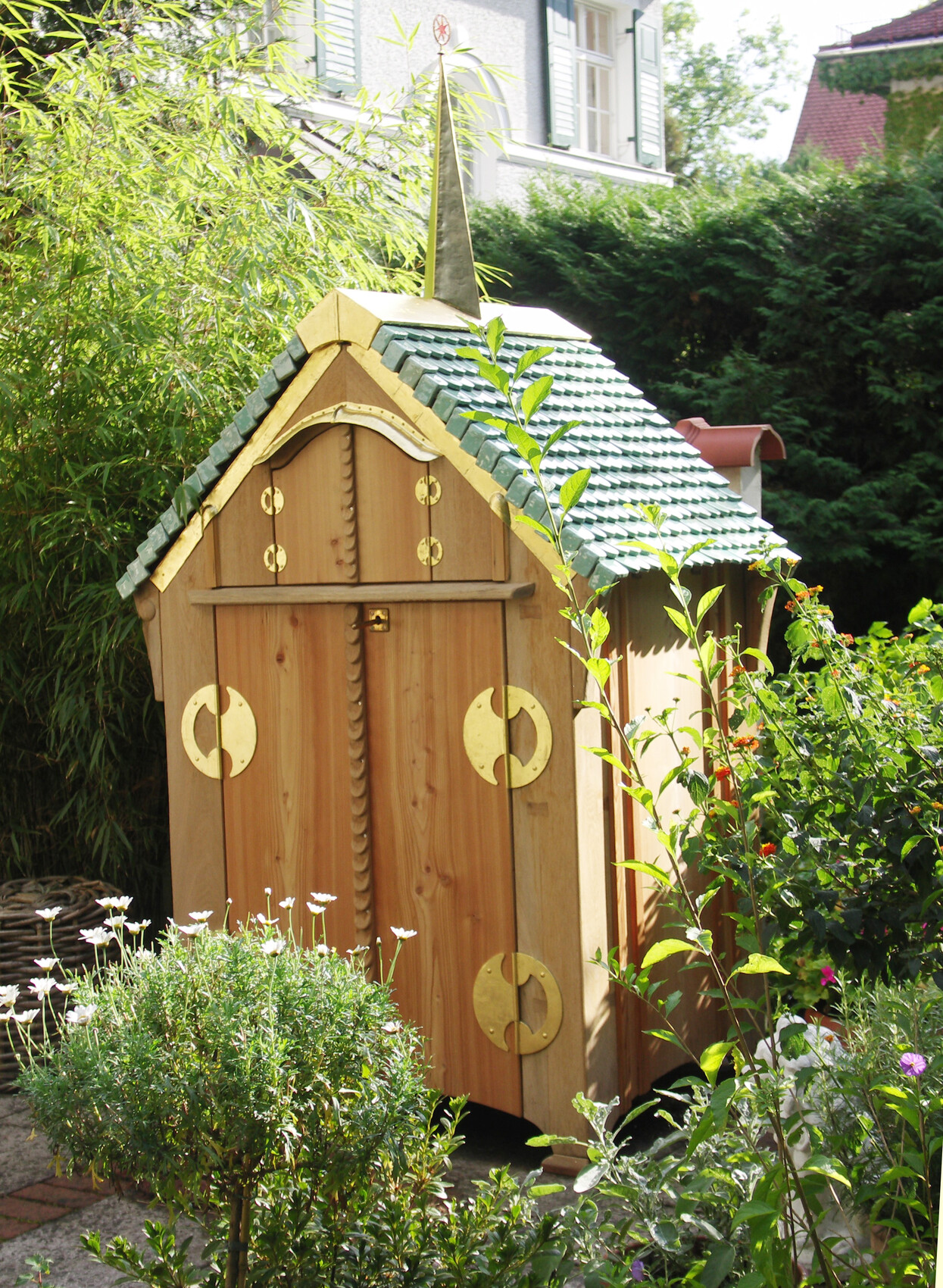

"Grünspan" auf dem Dach.
Die grüne Farbe gefällt mir supergut, aber in allen Fällen die ich beobachten konnte, wurde das Kupfer schwarz (auch okay, aber nicht, was ich mir wünsche).
Es wird "immer" gesagt, in der Nähe vom Meer würde es durch die Atmosphäre grün werden und man könne das Grün auch künstlich herstellen (mit Säure).
Ich ahne, dass es wenig Leute gibt, die sich damit wirklich gut auskennen, weil der Färbevorgang ewig dauert und sich vermutlich - je nach der Atmosphäre - immer weiter verändert.
Meine Überlegung ist, mein kleines Kupferdach mit künstlicher - grüner - Patina zu versehen, aber ich nehme an, dass sich das Grün (wenn es denn überhaupt gelingt) nach ein paar Jahren in Schwarz umwandelt, weil ich nicht am Meer wohne.
In dem Fall würde ich mir die Mühe sparen und eine andere "Technik" wählen.
An anderer Stelle wird wohl Titanzink am Haus eingesetzt und der Material-Wechsel gefällt mir eh nicht besonders.
Ich hätte für diese Stelle allerdings gerne was Lebendigeres als das TitanzinkGrau.
An einen Vergoldung habe ich auch schon gedacht (in echt).
Ich habe sowas Ähnliches schon gemacht und bin zufrieden mit dem Ergebnis, aber das wird mir (und vor Allem meiner Frau) zu teuer.
Kleines Holzgartenhaus mit grünem Ziegeldach, goldenen Ringen, von Pflanzen umgeben.
