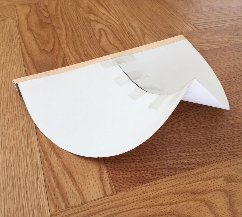

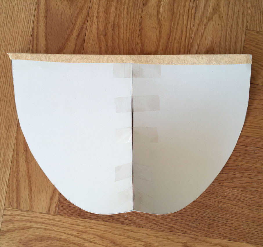

Hier habe ich noch mal 2 Bilder von dem Papier-Modell, ohne das Haus. So lässt sich die Form vielleicht besser/anders erkennen.
Die Ränder - von mehreren dünnen, aufeinander-liegenden und vernieteten Blechen - hoffe ich, verschweißen oder verlöten zu können.
Die Naht in der Mitte fände ich verschweißt auch am schicksten, aber die Bleche an der Stelle so dicht zusammen zu bekommen, dass sie sich gut schweißen lassen, ist in meinem Kopf schwierig.
Die Alternative wäre ein Winkel-Profil, das von 45° an einem Ende auf 0° am anderen platt gedrückt wird, das dann von oben mit rechts und links vernietet würde.
Da ist das Schwierige, den richtigen Winkel an der richtigen Stelle zu "treffen".
Die Niet-Stellen würde ich nach Möglichkeit von oben auch verschweißen, damit das Wasser nicht reinläuft.
Na ja... das alles hat jetzt mit Hausbau nur noch am Rande zu tun ... aber mir macht's Spaß

wrobel 18.03.20 12:37
Moin noch mal
wenn es nur eindimensional zu Runden ist ist die Sache doch recht einfach.
Meine Vorgehensweise wäre dann: zwei 3mm Alubleche runden lassen, da findet sich sicherlich ein Metallbaubetrieb oder ein Bauspengler. Die Bleche könntest du dann zuschneiden und zum schweißen vorbereiten, die Aufkantung zur Befestigung am Haus erstellen, schweißen lassen, die Naht und Schnittkanten nacharbeiten und dann beschichten lassen.
Den ganzen Kram mit Holzkonstruktion, diversen Unterkonstruktionen, mehreren Lagen u. dergleichen machen das Ding doch auch optisch zu schwer u. wuchtig.
Olli
