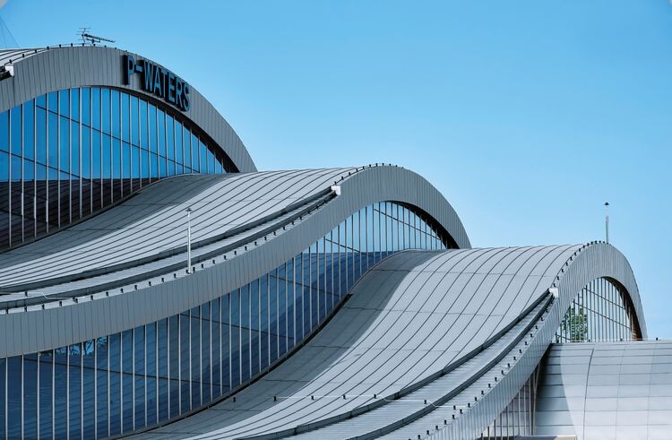

die Flächen sind in nur einer Richtung gebogen. Blech in einer Richtung zu biegen ist nicht schwierig. Da braucht nichts "getrieben" zu werden. (auf dem Bild ist ein etwas größeres Beispiel) Wie die Enden verarbeitet werden, wo der Regen abtropfen soll, weiß ich noch nicht, aber dafür gibt es handwerkliche Lösungen ...

Bei der auf dem Bild gezeigten Eindeckung sind die Blechschare sicher angerundt und die Stehfalze somit gestreckt und gestaucht.
Dein geschwungenes Vordach mit einer Stehfalzdeckung zu versehen ist schon ordentlich Arbeit. Da ist ja auch zu beachten, das das Wasser ungehindert ablaufen kann.

die Falze werden "gestreckt und gestaucht", ja, aber das sind jeweils nur kleine Strecken und eine "normale" Situation für einen Dachdecker.
Gerade mit den Falzen entstehen sehr nette Strukturen auf solchen gebogenen Dachflächen.
Davor "fürchte" ich mich nicht, im Gegenteil, ich glaube dass das die Dach-Fläche interessant machen kann.
Ich hoffe, jemanden zu finden, der mir erklärt, worauf ich achten muss und es dann selber machen zu können. (im Prinzip kann ich sowas) Sehen wir Mal ...

Für einen "normalen" Dachdecker ist das sicher nichts.
Es ist ja nicht nur das aufmessen, zuschneiden und ankanten der Stehfalz der Schare. Zur Mitte benötigst Du eine Aufkantung die dann gestaucht werden muss und dann mit einem Überschieber beide Seiten verbindet. Traufseitig ist dann auch ein Blech notwendig, welches ebenso gestreckt werden muss um die Schare dann umschlagen zu können.
Da braucht es einen guten Bauklempner. Ich habe vor langer Zeit mal etwas in diesem Bereich gearbeitet.
Wenn es nicht so weit weg wäre..........
Und noch mal meinen generellen Einwand
Ich denke das ein mehrlagiger Aufbau das Dach nachher so schwer erscheinen lässt, das dein Ansatz aus OSB und Papier deutlich von der dargestellten und auch in meinen Augen wichtigen Leichtigkeit verliert.
