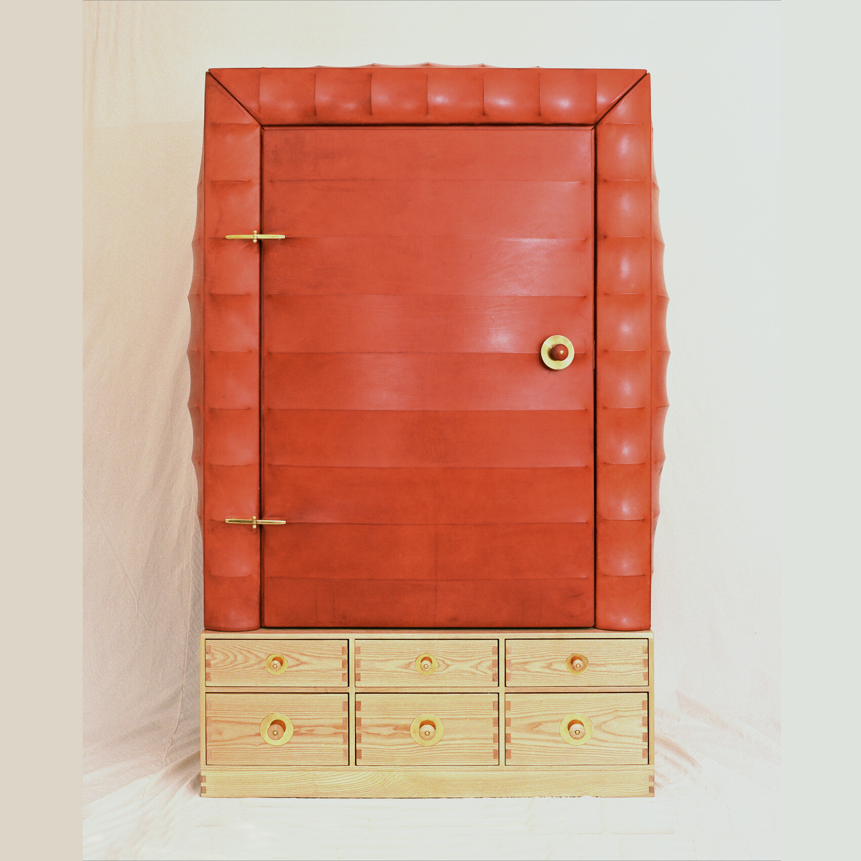

Eine Andere Bauart wäre es wie die Flügel früher Flugzeuge zu bauen. Man zieht, dengelt und nietet viele kleinere und größere dünne Alubleche auf ein Holzgerippe aus dampfgebogen Holz (Esche oder Hickory...) gespanntem. Das kann ebenfalls eine sehr anprechende Optik haben.
Hm - auch nicht weniger aufwendig stelle ich gerade fest.
manohara
17.03.20 11:23
So arbeite ich im Prinzip - seit vielen Jahren - bei vielen meiner möbel und Lampen.
Roter, gepolsterter Schrank mit breiter Umrandung über hellem Holzkasten aus sechs kleinen Schubladen.
