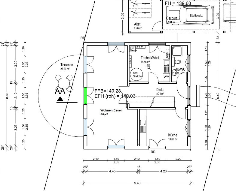

Zwischen Fenstertüren und Terrassentüren habe ich keinen Unterschied gemacht, weil mir dieser nicht bekannt war.Den gibt es auch in dem Sinne nicht. Die meisten Terrassentüren sind Fenstertüren, der Unterschied ist eher zwischen Normalschwelle (unten mit Fensterrahmen) und Flachschwelle.Pinkiponk schrieb:
Ich wollte nämlich schwellenlos, aber kippbar.Davon würde ich abraten, Flachschwelle und Drehkipp ist keine gute Kombination. Klassisch würde ich die der Zimmer- bzw. Wandseitenmitte nähere (und breiteste) Tür als Austritt mit Flachschwelle nehmen, und die äußeren als Drehkipp (bzw. ein Flügel DK und einer D, bei Rechtshändern der von innen rechte DK).Pinkiponk schrieb:

11ant schrieb:
Klassisch würde ich die der Zimmer- bzw. Wandseitenmitte nähere (und breiteste) Tür als Austritt mit Flachschwelle nehmen, und die äußeren als Drehkipp (bzw. ein Flügel DK und einer D, bei Rechtshändern der von innen rechte DK).Etwa so (blau = klassisch D/DK, grün = Flachschwelle D/D) wie dargestellt:https://www.instagram.com/11antgmxde/

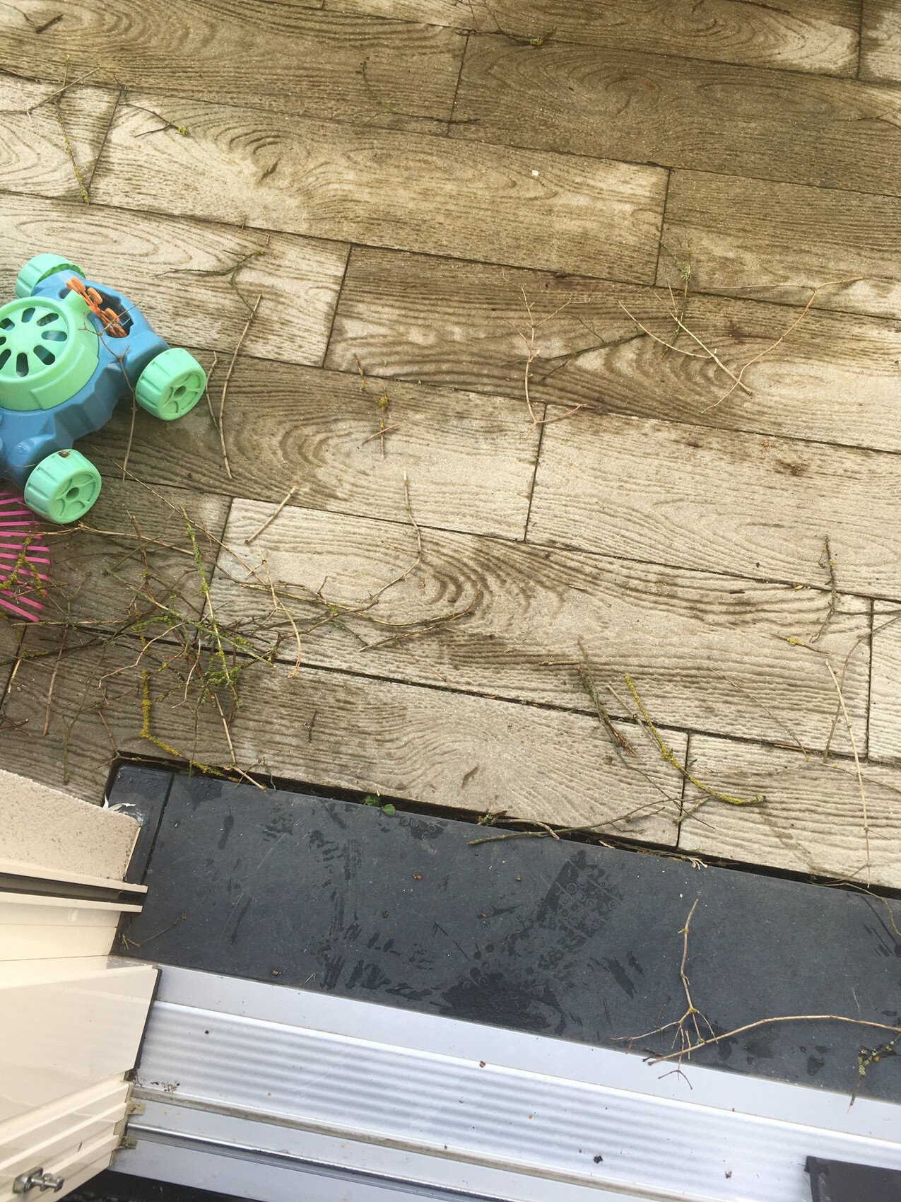

Ist der Hinweis auf diese Diskussion hier https://www.hausbau-forum.de/threads/schlagregendichtigkeit-bei-bodentiefen-fenstern.43086/page-2 schon gefallen?
Da geht es um Regen, der bei (nahezu) schwellenlosen bodentiefen Fenstern reindrücken kann...Das wäre für mich das k.o.-Kriterium...
