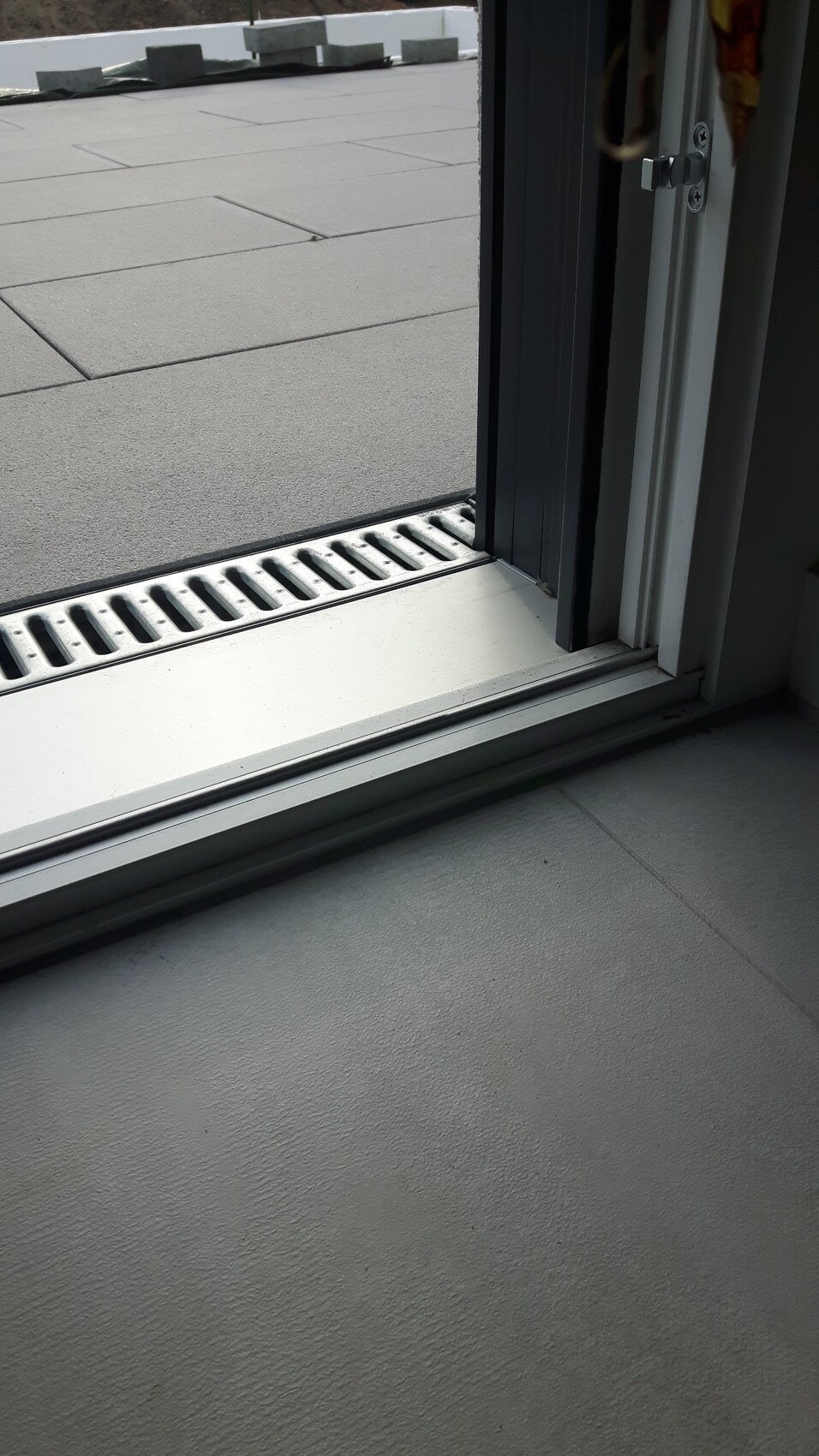

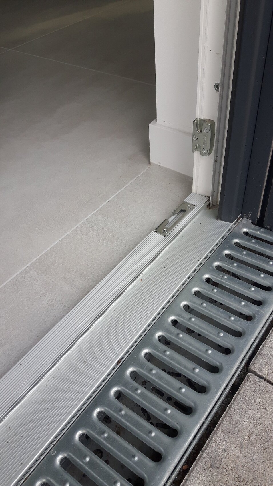

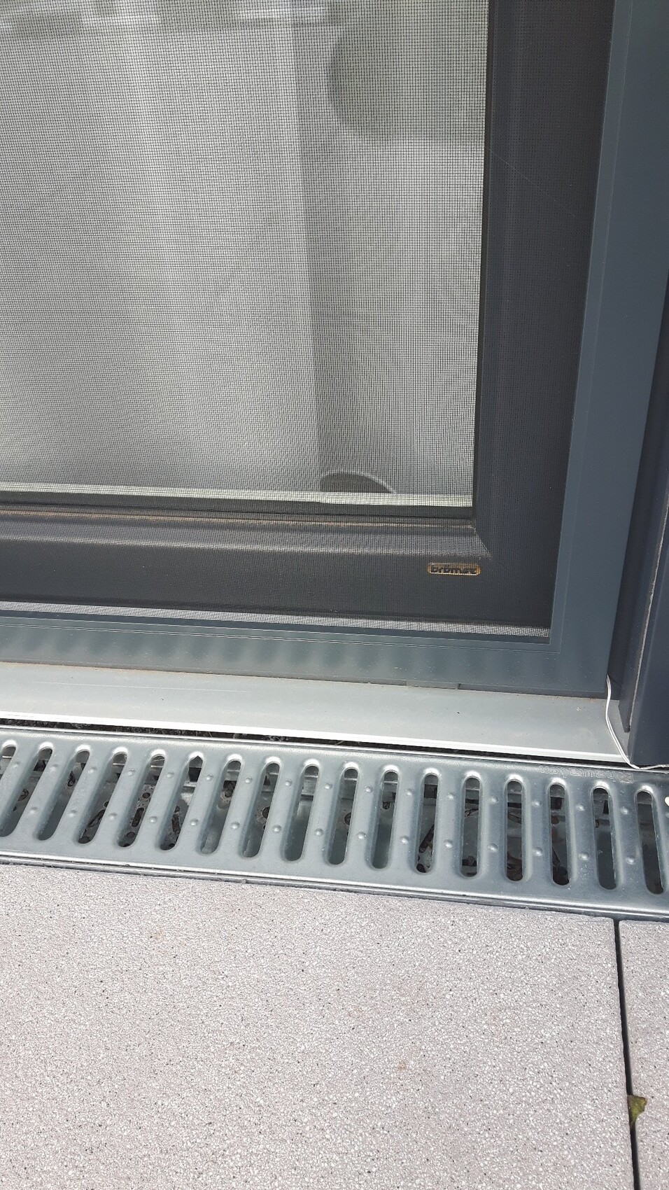

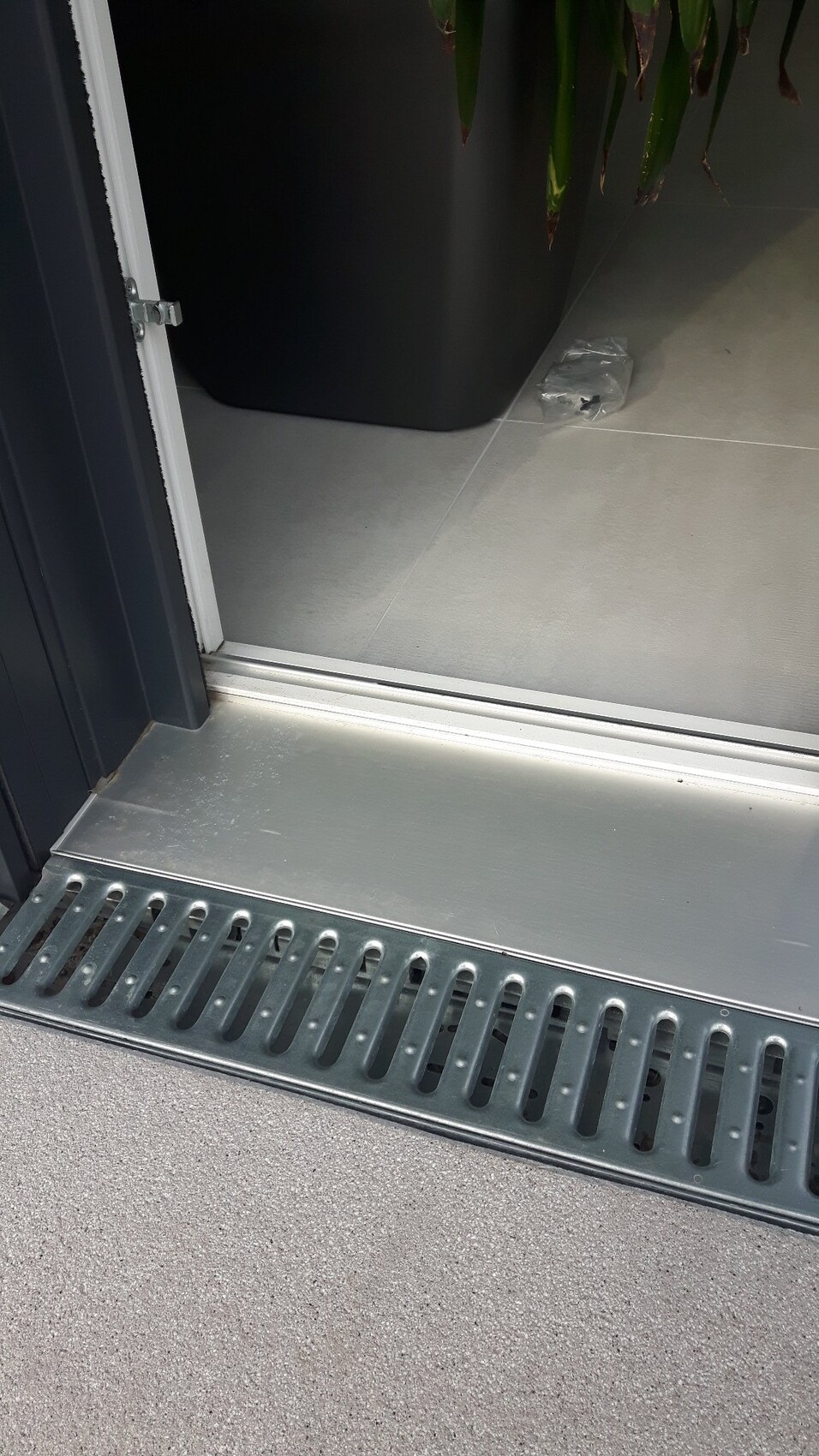

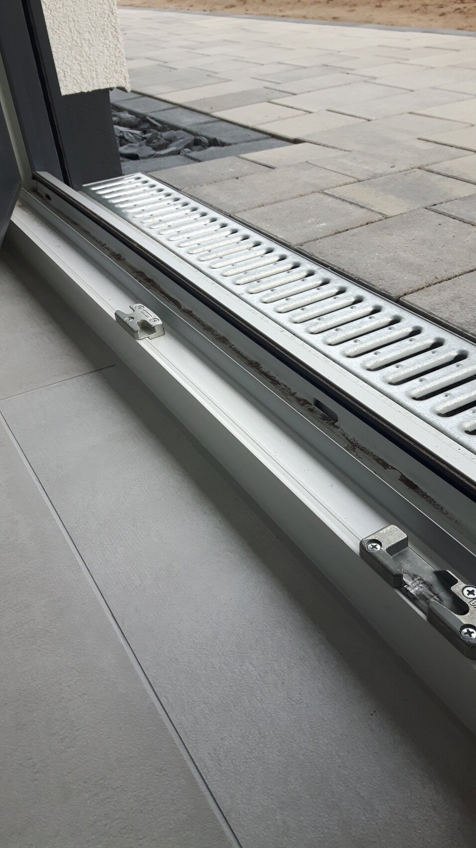

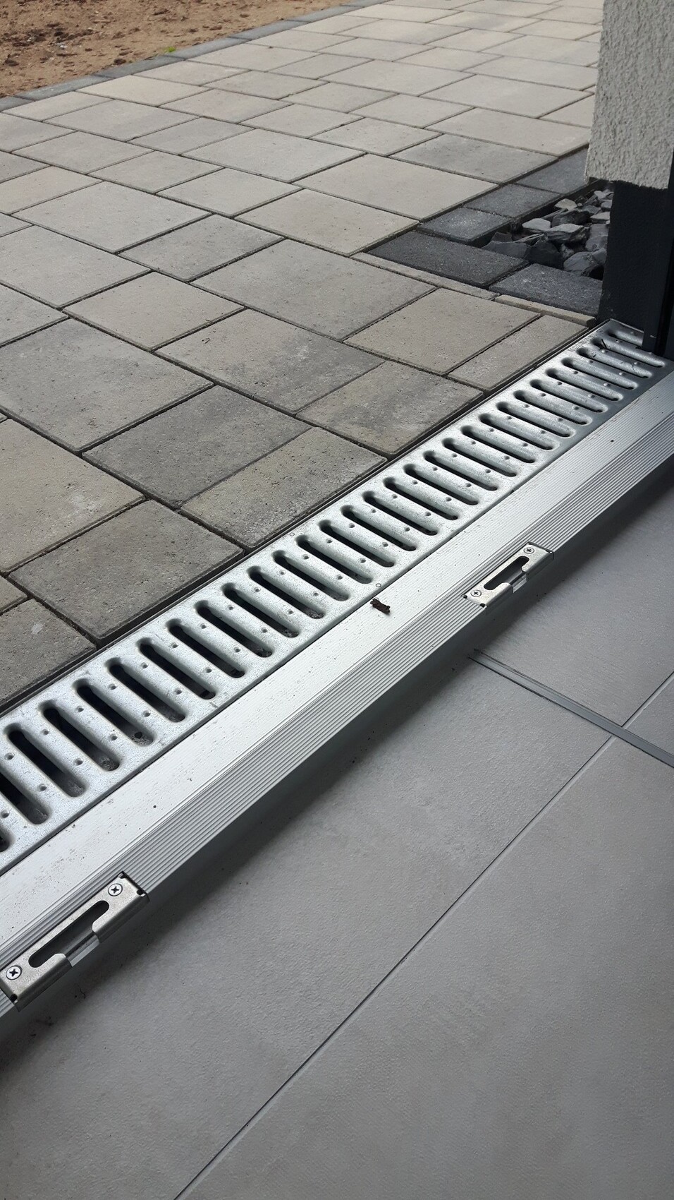

Moin,
ihr unsere Lösungen mit den Fenstern/Türen und dem HSE.
Offene Tür mit Metall-Schwelle; draußen Gitterrinne, innen Pflanzkübel und Plastiktüte.
Schwarzer Fensterrahmen mit Fliegengitter; darunter eine gelochte Metallrinne auf Steinboden.
Offene Tür mit Metallrahmen; Blick nach draußen auf gepflasterte Terrasse und Drainagerost.
Außenbereich: Pflastersteine neben einer Metall-Drainagerinne, Übergang zu glatten Fliesen.
Türdurchgang: Innenbereich mit hellen Fliesen, außen Metallrinnen-Drainage am Eingang.
Türschwelle mit gelochter Metallabdeckung; draußen gepflasterter Vorplatz sichtbar.
Nixwill214.04.22 09:16
Mahri23 schrieb:
Moin,
Super!! (dein Wochenende fängt aber früh an 😀) Vielen Dank!!
Gefällt mir sehr gut! Auch wenn einige hier sicher nicht von boden- oder schwellentief sprechen würden, so würde es für mich schon top passen. Gefällt mir gut! Danke für die Mühe!!

Mahri23 schrieb:
Moin,
Funktioniert das ausschließlich mit Schiebetüren oder auch mit den "normalen" Dreh-Kipp-Türen?
Mahri2314.04.22 10:24
was funktioniert,wo ?
Diese niedrige Schwelle ist einmal beim HSE und einmal an einer Tür. Die zweite Doppeltür,hat die etwas höhere Schwelle.
Beide niedrigen Schwellen sind "rollstuhlgerecht".
