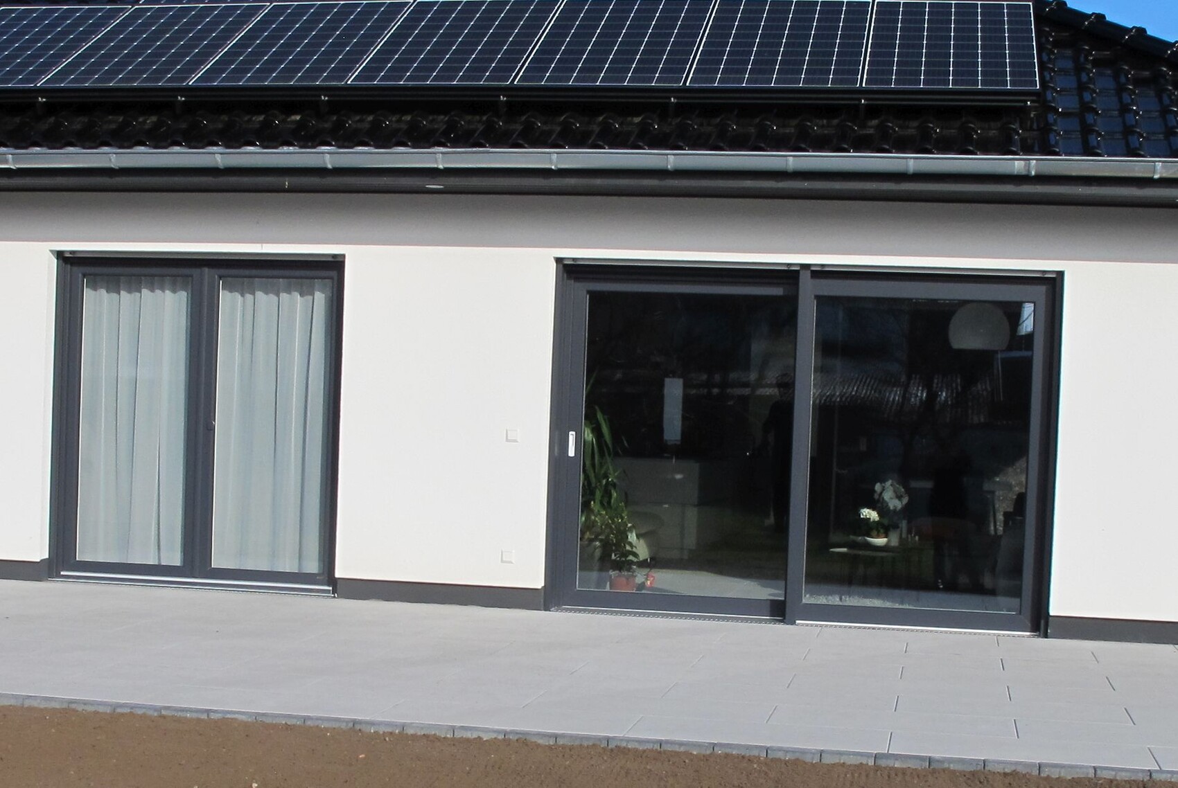

so haben wir das gelöst. Das HSE hat "fast" keine Schwelle. Das linke Element (Doppeltür) ein ganz kleine. Da gehen wir aber nur ganz selten raus.
Der Garten-Landschaftsbauer hat zwei Rinnen davor gesetzt und anschließend gleich die Terrassenplatten daran.
Moderne Hausfassade mit Solarpanelen auf dem Dach und großen Glas-Schiebetüren zur Terrasse.
Nixwill213.04.22 14:56
Kannst du hier mal zwei Detailbilder der beiden Elemente machen? Einfach wo man beide Situationen mal aus näherer Betrachtung sehen kann.
Mahri2313.04.22 15:01
muß ich am Wochenende mal bei schönen Licht machen. 😉
