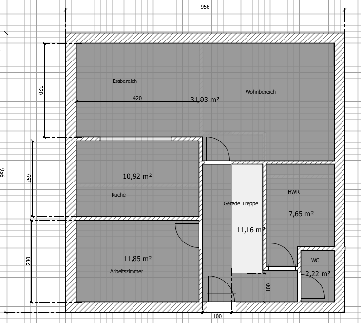

Könnte oben mit den Fenstern Probleme geben (ist Kniestock und Dachneigungabhängig), Hauswirtschaftsraum immer noch zu klein, Schlafzimmerbreite könnte für gebrochene Kleinzehen sorgen. Wo wird das Bügelbrett und der Staubsauger deponiert?
Legurit11.07.15 11:09
Will ja nicht ketzerisch sein ... aber das ist glaub ich der Standard-Grundriss der Nation - da hättest du dir die Arbeit echt sparen können.

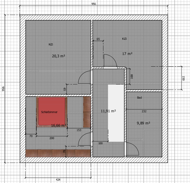

Grym15.07.15 00:36
Will euch meine aktuellen Planungen natürlich nicht vorenthalten...
Grundriss eines Hauses: Wohnbereich, Essbereich, Küche, Arbeitszimmer, Treppe, HWR, WC
Grundriss: KiZi 20,3 m² links oben, KiZi 17 m² rechts oben, Schlafzimmer 16,66 m², Bad 9,89 m², Flur 11,91 m².
Musketier15.07.15 07:21
wieder zurück zur quadratischen Form, von der du letztens noch abgerückt bist?
Grym15.07.15 07:50
Hat sich einfach so ergeben. Breitermachen ist aber eine Option.

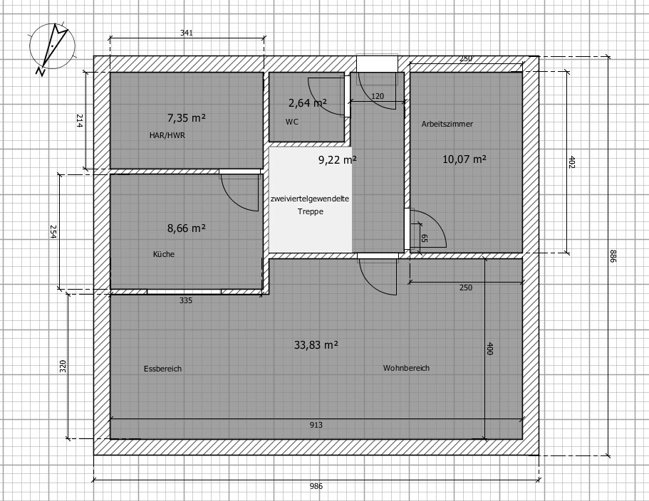

Grym16.07.15 07:43
Auf Platzsparendenden 9,86 x 8,86 unter Minimierung der Flurfläche:
Grundriss eines Hauses mit großem Wohn-/Essbereich, Küche, Arbeitszimmer, WC, Flur und Treppe.
Ein Platz für die Garderobe lasse ich mir noch einfallen (oder der Planer des GÜ), aber grob denke ich mal, dass das wirklich ein Grundriss ist, welcher den Platz effektiv ausnutzt. Am Ende dürften das nicht mehr als 130-135 qm Wohnfläche auf 2 Ebenen werden, trotzdem ist ein 10qm Arbeitszimmer dabei, der Essbereich ist mit 3,20m Breite ausreichend dimensioniert, der Wohn-/Essbereich ist mit 34qm ohne Küche sicher nicht zu klein, die Küche sollte mit knapp 9qm gut funktionieren, der HAR/Hauswirtschaftsraum hat knapp 7,5qm. Die ganzen Details wie Garderobe, Fenster, OG fehlen. OG sollte hoffentlich nicht zu schwer sein, da dort nur 2 Kinderzimmer, 1 Schlafzimmer und 1 Bad hin müssen.
Garderobe entweder durch einrücken WC Richtung Hauswirtschaftsraum oder durch eine Nische in Richtung Arbeitszimmer.
P.S.: Vergesst die Ausrichtung, die ist genau falsch herum (Nord = Süd).
