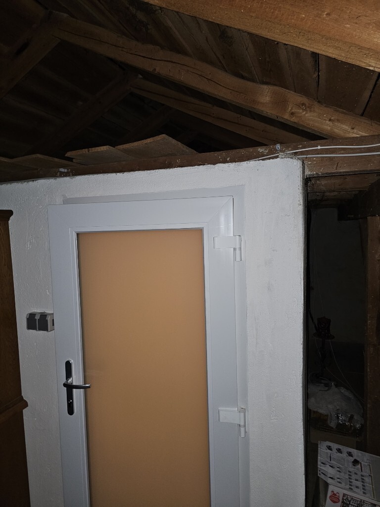

Moin zusammen,
zusätzlich möchte ich zu meiner obersten Geschossdecke die 4 Wände des Treppenhauses was in den Dachboden mit eingemauert ist dämmen. Die Wärme steigt ungehindert von der Wohnung zu diesen Mauern hoch.
Die Tür ist neu und auch sehr dicht.
Wanddicke dürfte zwischen 10cm und 15cm sein.
Ich habe im Netz mehrere Varianten gefunden aber komme zu keinen Entschluss.
Die Dicke ist mir relativ egal.
Welche Variante wäre hier am besten?
Der Dachboden selbst bleibt kalt.

Ich verstehe das Konstrukt noch nicht so richtig. Mach mal Fotos von oben (DG) und von unten (OG).
Per se würde ich sagen, dass Du alles dämmen solltest, was auf der kalten Seite liegt. Also die Treppenhauswände oberhalb des OG (die also im DG liegen) auf der Seite des DG.

So siehts aus. Quasi das Treppenhaus noch mit am Dachboden. Auf die Balkenlage darüber natürlich so wie auf der Geschossdecke.
Nur was für Material soll ich auf die Wände anbringen?
Ich hätte da scho an 20cm gedacht.
Nimm das, wofür Platz ist und was günstig ist. Mit ubakus kannst du die Dämmwirkung berechnen. Ich hätte 12cm PUR alukaschiert genommen (bekomme es aber hier im Rheinland aber auch super günstig)

Wird das Material nur angedübelt auf die gestrichene Wand oder muss man hier etwas mitbeachten um Schimmelbildung zu vermeiden?
nordanney
05.09.24 22:17
handwerk97 schrieb:
Ok danke.
EPS oder PUR wird einfach angeklebt.
Da du auf der kalten Seite dämmst, wird es nie Schimmel geben.
