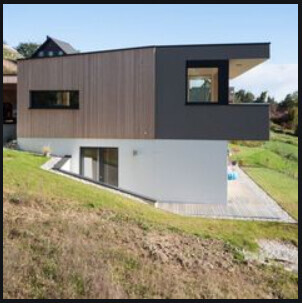

Nein, du separierst das doch nicht sondern baust ein "normales" Haus mit dem Hang, du integrierst es in die Topographie. So zum Bsp.
Modernes zweigeschossiges Haus mit Holzverkleidung am Hang und großem Fenster
Du kannst es bei geschicktem Grundriss unten sehr hell gestalten, die Technik kommt in diesem Beispiel nach links in den Hang, die braucht keine Aussicht. Wieso Fertighaus? Das soll dir ein Architekt planen und ein Massivbauer ausführen, bei Hang scheitern die Fertighausanbieter in der Regel...

Ok verstehe aber, nur nochmal von mir angemerkt, wenn das UG der Keller sein soll wäre das UG unterhalb der Straße. Also müsste ich zum Hauseingang von der Straße runter ins Haus rein. Dies wäre etwa 0,5m tiefer als die Straße dann. Ich werde die Tage nochmal Bilder von allen Seiten machen damit ihr euch ein besseres Bild machen könnt.
