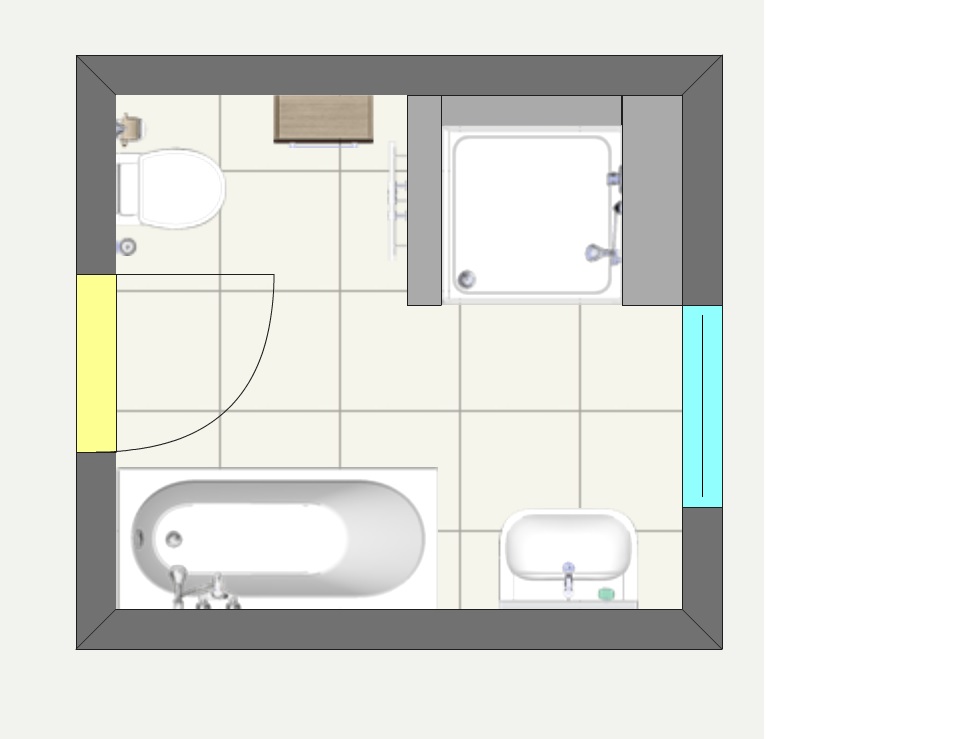

Das Bad im EG würde gewinnen, wenn man die solide Anordnung nimmt - Dusche und Wanne auf einer Seite, den Rest gegenüber. Somit könnt Ihr vom Bad noch 20/30cm in der Breite lassen und dem späteren Schlafzimmer im EG zuschustern.
Denn: es wird später schwierig sein, dieses Zimmer als Hauptschlafzimmer zu möblieren. Einfach mal ausprobieren....

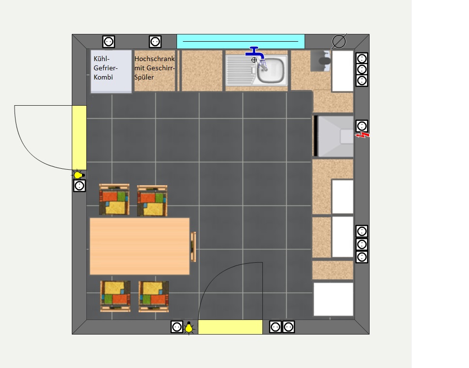

Westfenster: Gerne möchten wir 2,01 Fenster im Kind2 sowie Küche aber das schränkt die Kücheneinrichtung dann sehr. Ein Bild mit der Detailplanung habe ich jetzt hochgeladen
Bad unten: Ich habe jetzt ein Bild mit dem heutigen Stand der Einrichtung, da wir damit nicht zufrieden waren. Würdest du bitte am Bild erklären, was du meinst?

Badezimmer-Grundriss: Badewanne links unten, Toilette links oben, Dusche oben, Waschbecken rechts.
Man könnte den Abstand zwischen den Fenstern um 25 cm verringern: oben beiden Kindern 2,01 m geben, und unten dem Büro 2,26 m.
Den Durchgang Essen / Wintergarten würde ich auf 2,01 m anpassen.

Zum Bad: rechte Seite erst Dusche, dann Wanne. Linke Seite, Waschtisch, am Fenster Toilette (oder umgekehrt). Tür vermitteln, der Platz ist vorhanden. Alles andere nimmt nur Platz, Raum und Licht. Beweglichkeit wird eingeschränkt.
