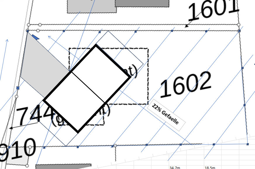

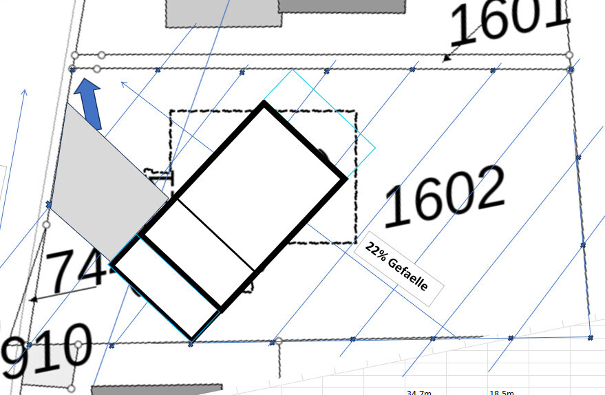

Ich habe mal mit der Lage des Hauses angefangen.
Baugrundriss: rotiertes Rechteck (Diamant) auf Plot mit Maßlinien, 22% Gefaelle, Nr. 1602.
Haus sollte 12,8*8m sein. Mit genauen Abmessungen des Grundstücks kann ich das genauer sagen.
Oder mit Garage an die Grenze.
Lageplan eines Grundstücks mit schrägem Gebäudeumriss auf Parzelle 1602; 22% Gefälle.
Damit liegst du nicht falsch, aber ich würde hier gerne mal irgendeine völlig andere Idee in den Raum geworfen bekommen, wie man das Grundstück anders nutzen sollte
Ich habe noch keinen Lageplan gesehen. Keine Zeichnung vom Grundstück oder ähnlich.
Deswegen bin ich ja hier.

Die wirken auf mich unglaublich gleichmäßig.
Die sind aus den vom TE zur Verfügung gestellten Geodaten so gut es geht ermittelt. Für lau und ohne Angabe der Adresse mache ich das nur für mich um zu verstehen wie das Grundstück ca. aussieht. Wenn der TE den Plan vom Vermesser nicht zeigt geht es halt auch nicht genau.
