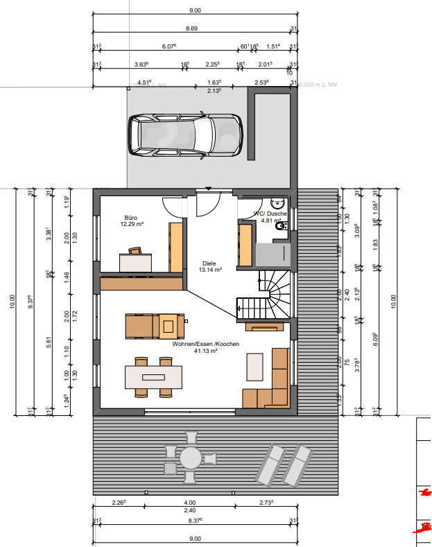

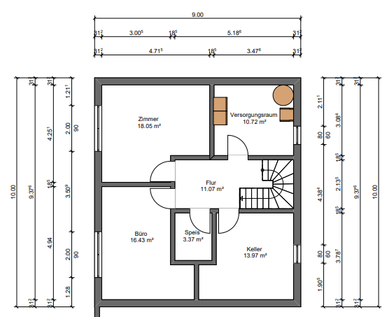

Grundriss ist natürlich auch geplant, mir ging es halt stark um die Gestaltung der Höhenunterschiede vom Grundstück und Kosten von Stützmauern.
Wie geschrieben, wird es 2 Vollgeschosse geben bei 9x10m mit 2,4m Kniestock. Damit sind es 140m2 ohne Keller.
Aktuelle Grundrissplanung mal angehängt für KG und EG ("lebt aber noch etwas").
Keller:
Grundriss eines Kellergeschosses mit Flur, Zimmer, Büro, Speis, Keller und Versorgungsraum
Erdgeschoss:
Grundriss eines Hauses: Garage, Büro, Diele, WC/Dusche, Wohnen/Essen/Kochen, Terrasse.

Von den festgesetzten Erdgeschossfußbodenhöhen darf in einem bestimmten Umfang (max. 0,5 m) nach oben und unten abgewichen werden um den Bauherren ausreichend Spielraum in der Gestaltung der Eingangs- und Erdgeschosssituation zu gewahren. [...] Im Falle einer Errichtung eines Gebäudes auf zwei definierten Erdgeschossfußbodenhöhen ist zwischen den beiden Werten zu mitteln. Die Gebäude fügen sich so in den Verlauf des Straßenraumes ein. Ausnahmsweise können auch beide Erdgeschossfußbodenhöhen angewandt werden beispielsweise bei Doppelhäusern, welche auf zwei Erdgeschossfußbodenhöhen angelegt werden.
Ich sehe darin zum Einen eine ganz ordentliche Varianzbreite der möglichen Höhen, und zum Anderen sogar die Möglichkeit eröffnet, auch Split Level zu bauen.

Ja genau, also von den 4m Höhenunterschied von West nach Ost. Liegt die Einfamilienhaus ziemlich in der Mitte. In meiner Darstellung sind die 0,5m schon eingerechnet. Wir wollen so hoch wie möglich bauen. Einerseits da wir dann die bessere Sicht ins Tal haben, andererseits da weniger Erde abgetragen werden muss.
Split Level wird aber nicht klappen. a) brauchen wir keinen Ausgang Richtung Westen und b) würde da sehr viel Erdabtrag mit hohen Kosten bedeuten c) liegen wir mit dem Ausgang dann sogar unter Straßenniveau.

Kleiner als 140qm wird eher schwer. 40qm reiner Koch/Wohn/Ess-Bereich wollen wir schon haben.
Da häufig Familie zu Gast kommt, sind für das Gästezimmer auch ca. 12qm veranschlagt.
Größe der 2 Kinderzimmer ist uns auch wichtig mit ca. 16qm.
Das auf weniger als 140qm darzustellen ist etwas schwierig. Natürlich ist der Keller mit 2 Wohnräumen Richtung Westen (inkl. Fußbodenheizung) ein kleiner Luxus für Hobbyraum / 2. Büro.
