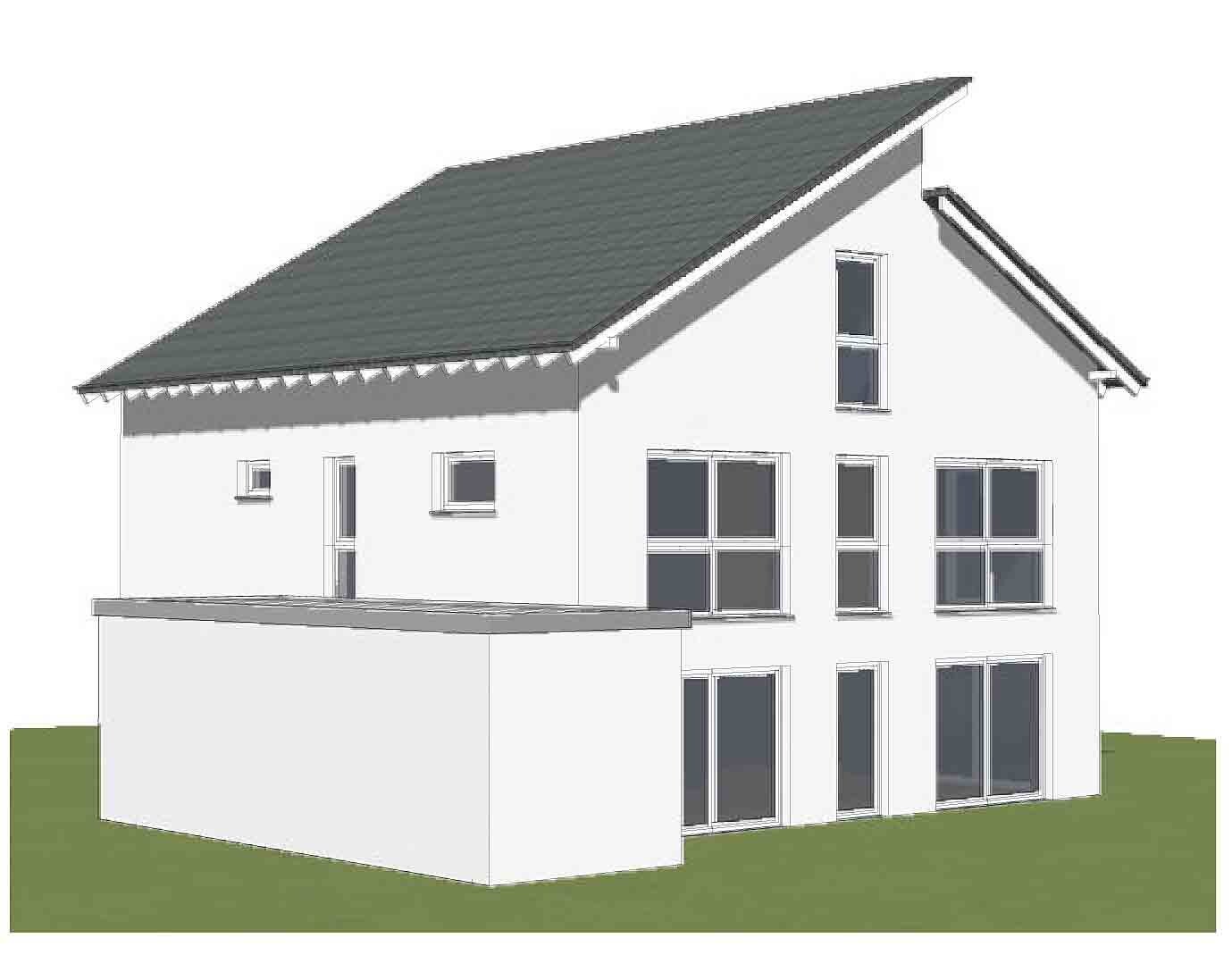

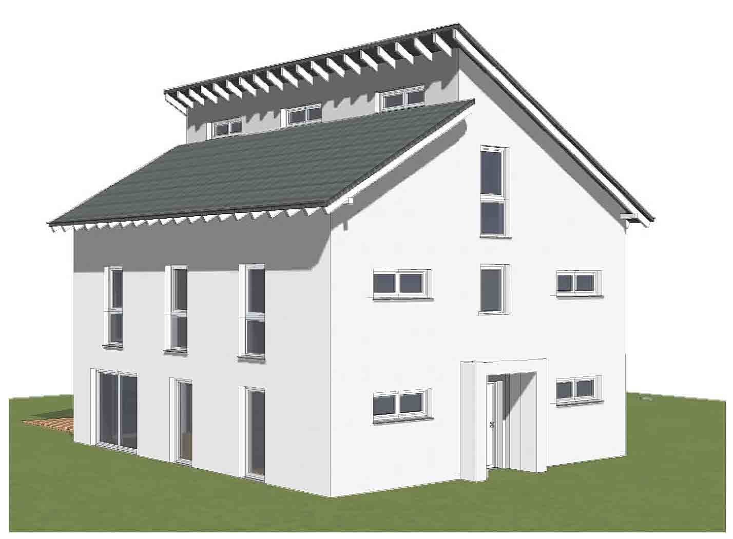

Vielen Dank! Das ist jetzt aber der Spitzboden eines Satteldaches oder auch in einem versetzten Pultdach? Das ist mir gerade nicht so klar. Oder ist links, wo "Boden" steht das versetzte Pult? Hmm
Habe die Ansichten mal angehängt - so war es ursprünglich verabschiedet. Jetzt wird es hoffentlich deutlicher für Dich.
Grüße, Bauexperte

Wow! Vielen Dank!
